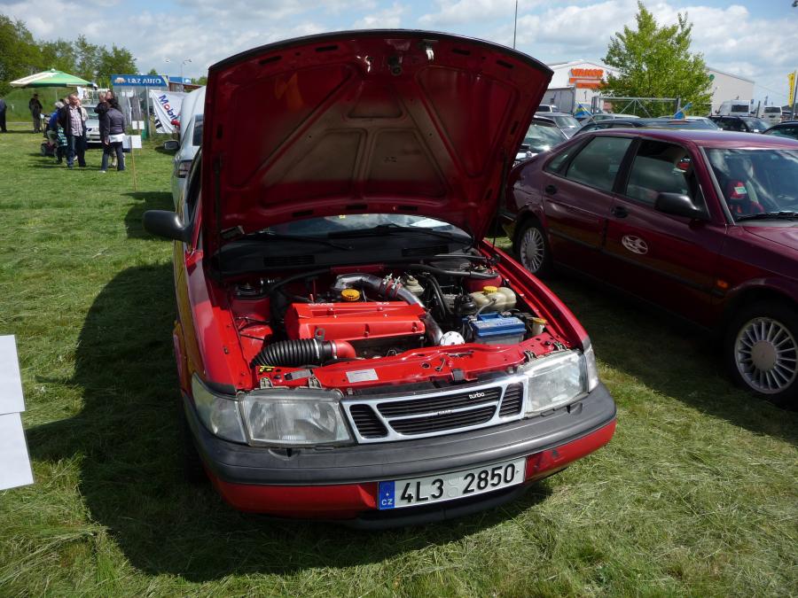

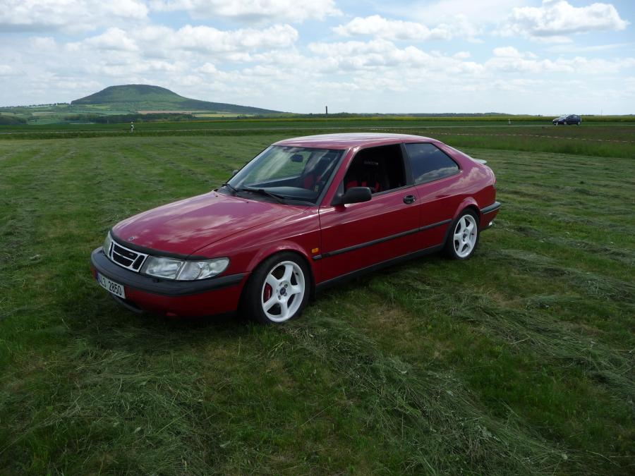

  SAAB 900 TURBO 16V II. generace r.v.1995 @ Interceptor
Dvoumístný automobil s motorem v předu a pohonem předních kol.

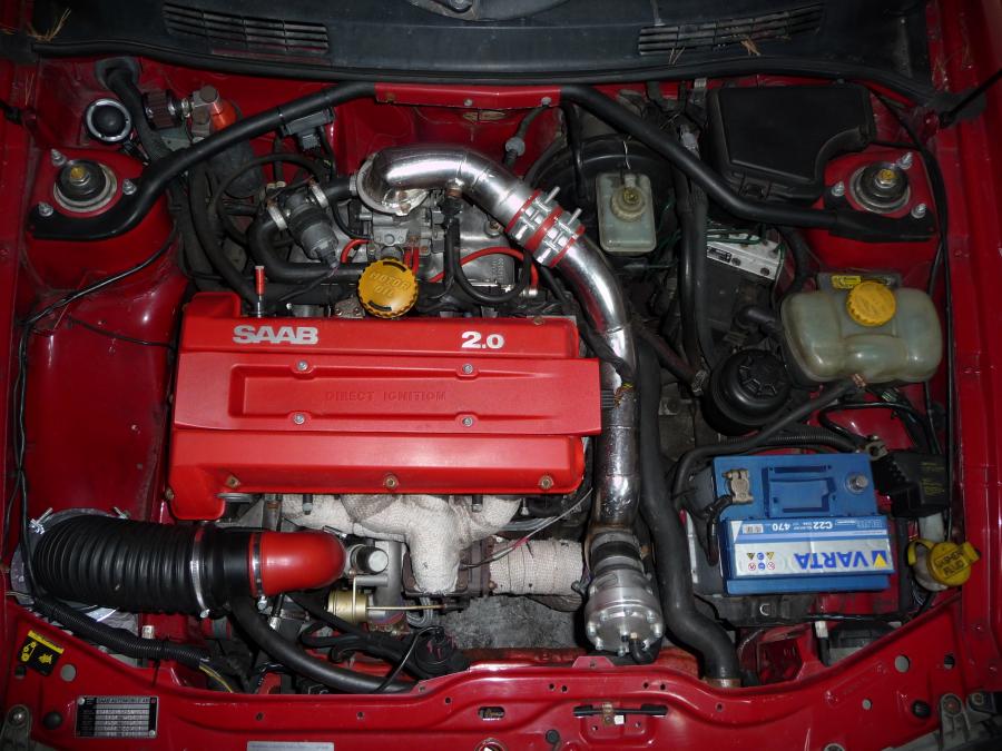

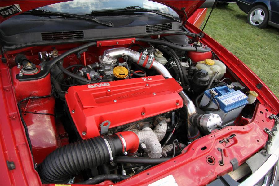

MOTOR
B204, vrtání a zdvih 90 x 78mm, zdvihový objem 1985ccm. Elektronicky řízené vsřikování paliva a zapalování SAAB Trionic 5.
Výkon a točivý moment: 320BHP @ 430Nm
Úpravy:
- 3bar MAP senzor
- Trionic 5 @ Maptun Stage 5
- vstřiky Bosch 465cm
- turbodmychadlo Mitsubishi TDO4HL-19T 6cm turbína (hybrid 15T @ 19T by Maptun)
- palivové čerpadlo Walbro 255
- kit sání 70mm, sportovní filtr, celohliníkový chladič stlačeného vzduchu (chladící část - 550x235x70mm)
- homemade piston blow off valve - 60mm piston
- sportovní výfuk JT 3'' bez katalyzátoru
- 78°C termostat
- olejový chladič z SAAB 9000 CSE
- ventilátor chladiče vody SPAL
- plně syntetický motorový olej Castrol EDGE Sport 10W-60
PŘEVODOVÉ ÚSTROJÍ
Standardní pěti stupňová
Úpravy:
- kovokeramická lamela Renovak Rensport (bez pružin)
- přítlačný talíř Sachs Performance
- setrvačník SPEC (4,5kg)
- samosvorný diferenciál Quaife ATB
- zkrácené řazení Taliaferro
PODVOZEK a BRZDY
Úpravy:
- stavitelné tlumiče Koni Sport (přední i zadní)
- snížené progresivní pružiny Vmaxx
- zadní zkrutný stabilizátor Taliaferro 25,5mm (s označením Racing)
- přední ramena z SAAB 9-3 98-02 + závodní silentbloky Taliaferro a Powerflex
- silnější přední zkrutný stabilizátor SAAB 26mm (původní 24mm) + komplet sportovní silentbloky Powerflex
- přední 4 pístkové brzdiče Brembo + sportovní kotouče 314x28mm z SAAB 9-3 Aero 03+
- zadní 1 pístkové brzdiče + kotouče 300x20 z SAAB 9-5 Aero 02+ (zadní ložiskové náboje včetně těhlic z SAAB 9-3 98-02)
- 17'' kola z lehkých slitin Fondmetal 9A (origo SAAB) stříknuté do bílé barvy, pneumatiky na dojetí sezóny 235/45 R17

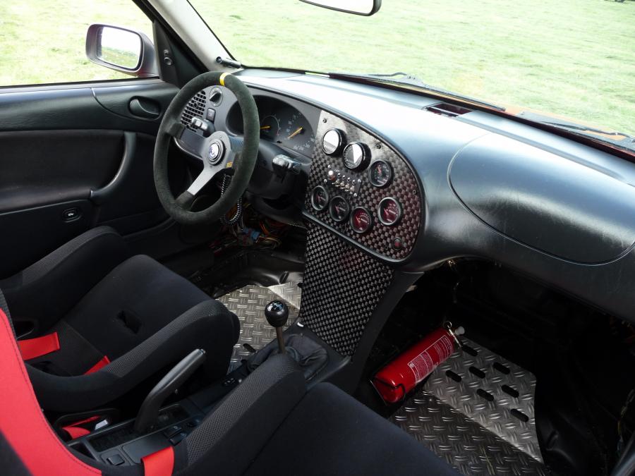

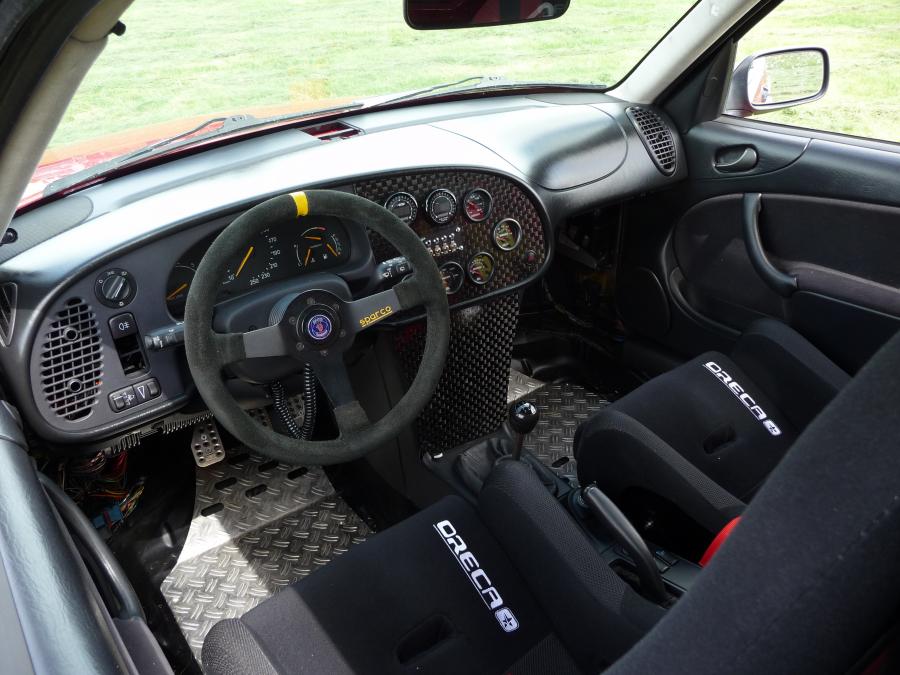

INTERIÉR + EXTERIÉR
Úpravy:

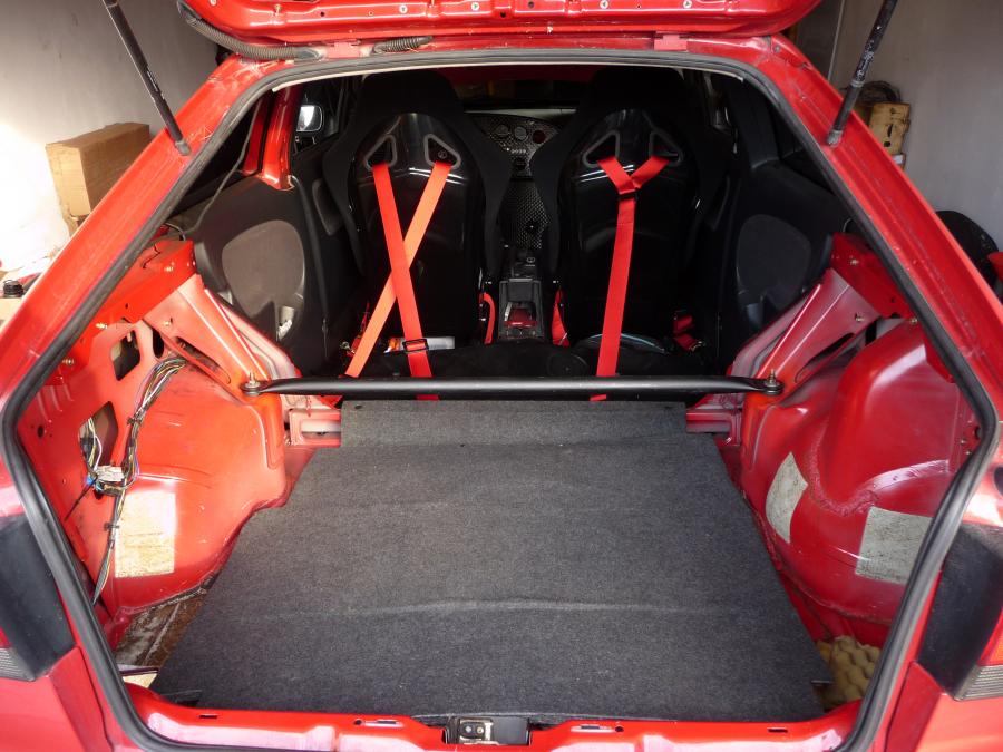

- ODLEHČENÍ: vyndané zadní sedačky, komplet koberce, zadní a kufrový tapecírunk, topení, AC, rozvody vzduchu, kastlík, rádio, repráky, středový panel...
- karbonová deska místo středového panelu
- indikátor přeřazení (shiftlight) SL-02 by www.jfperformance.cz
- Innovate Motorsport MTX-L wideband AFR meter
- Innovate Motorsport MTX-D EGT meter
- přídavné budíky SPEEDPARTS - tlak turba, tlak oleje, teplota oleje, teplota vody, tlak benzinu, napětí...
- hliníkové pedály OMP

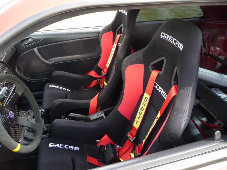

- sportovní sedačky ORECA Corse
- hliníkové podlahy
