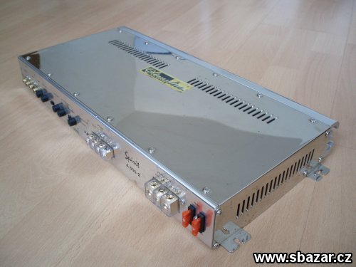

Zdravím znovu bych potřeboval radu Vás zkušených po všech bádáních a pod. jsem pro svůj sw.eyebrid t10 pořídil zesilovač sinus live sl-a600 který je stabilní do 1ohmu a dá výkon 560watů rms (je to dvoukanál)jde mi tedy o tohle:nevím přesně ohmy na wooferu je to dvoucívka tudíž 2 plusy a 2 minusy na krabici je napsáno jen 4 ohmy.Dotaz tedy je zda jde a hlavně jak!!!jej zapojit do zminovaného 1ohmu

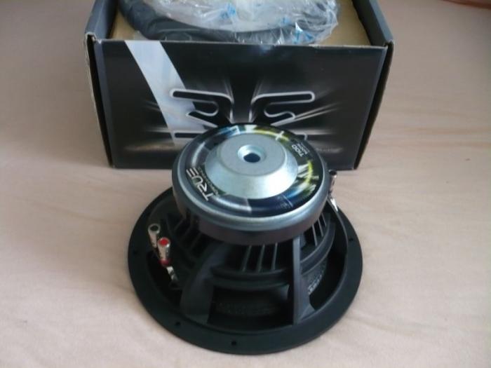

subwoofer je eyebrid t10
na krabici právě není napsáno 4+4ohmy ale jen 4ohmy víc nic co se týče tohoto

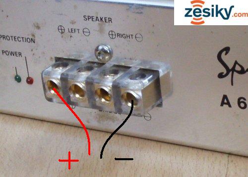

pokud je to 4+4 tak pod linkem mas jak to muzes zapojit [ Link ] jinac hodim obrazek i sem :)
foto k příspěvku  od Frenkie
o 08.11.2008, 17:13 | BMWE30
perfektní už je mi to úplně jasné jen mne štve že nevyužiji plný výkon zesilovače respektive plnych 500rms watů wooferu

Tak lidi sice ted budu vypadat jako magor ale teprve teď jsem si všiml že je na magnetu pod popiskem 500rms naprosto mravenčím písmem napsáno 2x4ohmy
hned ráno frčím k očaři:)

TommyDS:Mohu vědět kde jsi ho viděl 1cívkový protože i na stránkách výrobce je pouze tento model a 12palcové provedení tohoto modelu ,a pak inovované modely wooferu.tudíž si nemyslím že by se někdy přesně tento model dělal pouze s 1 cívkou.
o 09.11.2008, 19:51 | TommyDS
BMWE30: Mal som ten woofer v ruke v Sinsheime a nepamatam sa zeby bol 2cievkovy..Ale som prave kukol stranku Eyebridu, tam je uz model T12D co uz bude asi 2cievkac, ale co mam doma katalog Eyebridu, tak tam su este modely T10/T12...
o 09.11.2008, 19:54 | BMWE30
Tak ted rozumím na krabici je napsáno T10D tak jestli to D není dual tak asi tak to je

Kdyz civky zaojis jak je to na obrazku od Frenkieho a pripojis to do zesilovace do mustku, tak z nej dostanes plny vykon 560W RMS.
