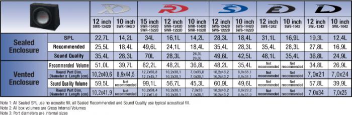

zdravim. potreboval bych radu ohledne delky natrubku. mam alpine swr1242D v original dokumentaci pisou ze ma byt natrubek dlouhy cca 50cm neni to blbost?? dyt se mi to do te bedny ani neda proto bych potreboval radu jak velikost natrubku prepocitat aby byl dlouhy MAX 25cm idealni by bylo 20cm pordi mi nekdo prosim?? zde najdete udaje o SW [ Link ]

Já tam vidím 38cm. Budeš muset udělat zatočenej nebo štěrbinu.
Zkus kontaktovat wattmana ten ti poradí.

dik za pomoc jestli spravne ctu tak je ten rozmer 10,2x38,1 ?? a tech 10,2 je plocha v cm2, nebo prumer?? dik moc

diameter x lenght = průměr x délka
recommended volume = doporučený objem
sound quality volume = objem pro SQ
