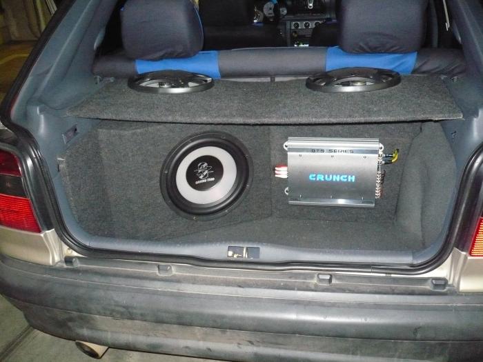

o 19.10.2008, 22:04 | drobek
Tak konecne mam kufr hotovy a predni repra uz hraji na zesilovaci..konecne spokojenost..tak snad se bude libit
foto k příspěvku  od drobek

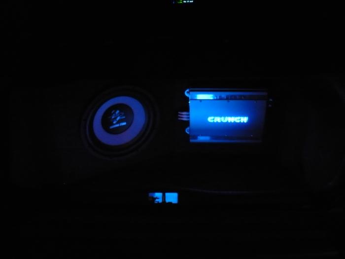

o 19.10.2008, 22:06 | drobek
jeste foto s rozsvicenym neonem
o 19.10.2008, 22:07 | DaveX
Jojo vypadá to hezky, já taky teď dodělávám kufr ve felině ve středu tu přidám foto.. jinak se chci zeptat, máš uzavřené nějak ty ovály zespoda??
o 19.10.2008, 23:05 | drobek
nnn..nemam ale jsou na zesu takze to nevadi..nijak to nezkresluje..driv kdyz nebyly na zesu tak je sub pri nizkych frekvencich zastinoval ale ted uz ne

Collin: já bych je radši uzavřel, určitě dostávají čočky od toho SW
Jinak jak to máš pořešené s rezervou?? jde to nějak odklopit??
o 19.10.2008, 23:52 | drobek | Upraveno: 2008-10-19 23:57:00
jj rezerva jde vydelat normalne..mam podlahu z desky a nad reservou je vyriznuta tak, aby sla pohodlne vytahnout..jinak k tem ovalum, musel bych je dat vys abych udelal uzavrenou ozvucnici, ale to by bylo moc zvednute potom a to se mi uz nelibi..jinak ty ovaly nemam vubec zatizene na bas je to zbytecne kdyz je sub...jinak asi mas pravdu ze mozna dostavaji od toho subu, ale kdyz jsou na zesu tak to nejde poznat

jen bych měl dotaz,jak si dělal to plato? připadá mi uprostřed trochu prohnuté...
o 20.10.2008, 09:20 | michal_smsmsm (A)
ovaly budou bez ozvucnice vzdycky zatezovany basakem! takto hrozi ze je znicis, protoze zespodu do nich tlaci sub, cili se hybou podle toho jak sub tlaci, zatim co samy se maji hybat podle toho co maji hrat! cili ti preju at hodne dlouho vydrzi, protoze vim ze nevydrzi a ze je spalis! podivej se sam, odpojeje od zesiku nech je nezapojene a pust muziku uvidis jak budou membrany litat nahoru a dolu... ale kdo chce kam...
o 20.10.2008, 10:02 | M@rtin
Drobek: hezká práce, jen by chtělo nějak vyztužit to plato, je nějaké prohnuté
o 20.10.2008, 11:12 | drobek | Upraveno: 2008-10-20 11:13:04
jn to plato trosku prohnute je..musim ho vyztuzit..jinak s tema ovalama mate asi pravdu,ale na bas je zatizene vubec nemam takze se musim podivat zda se membrana hybe, i kdyz nehraji bas..jinak plato je delany tak, ze jsem si vyrezal z MDFky elipsy na ovaly a dal je do takove vysky jak jsem chtel a jak se mi to libilo..jelikoz neumim delat s laminem atd, tak jsem si uz davno vzal z brigady tvrzeny polystyren, ktery jsem si narezal na vhodne velikosti a potom jsem je zbrousil k tem elipsam z MDF..delalo se to moc dobre i se to brousilo hezky
