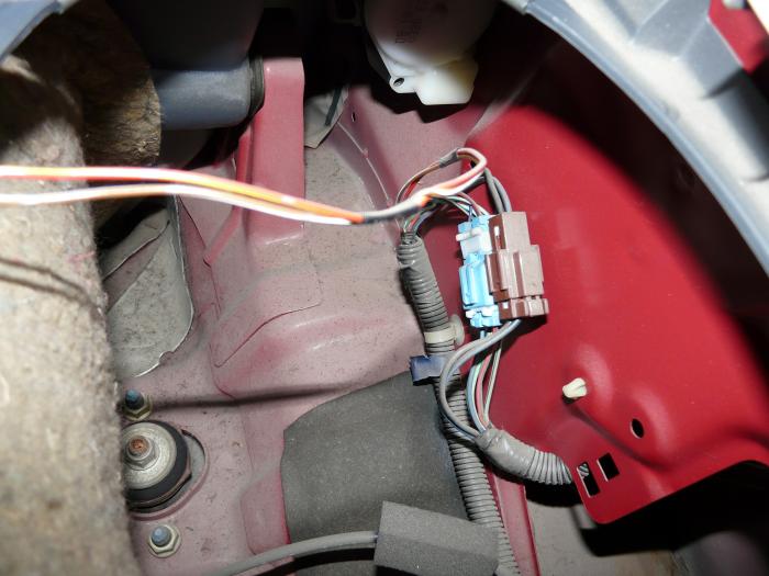

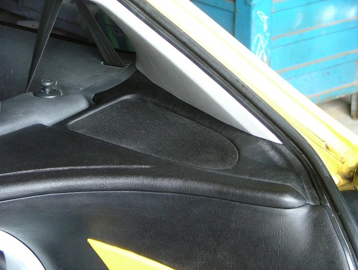

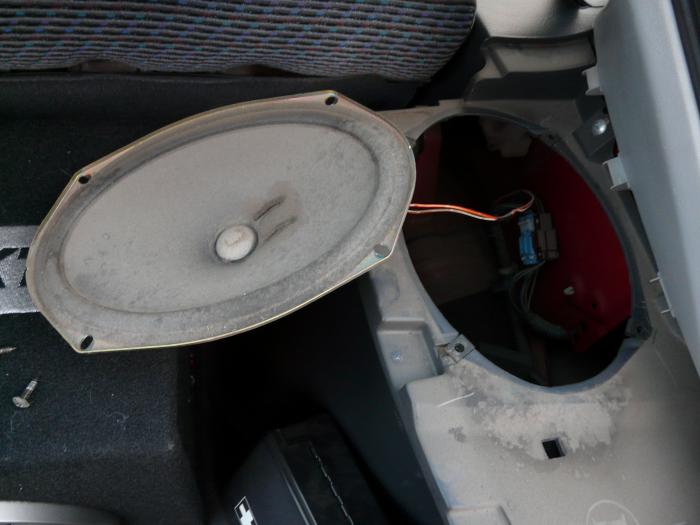

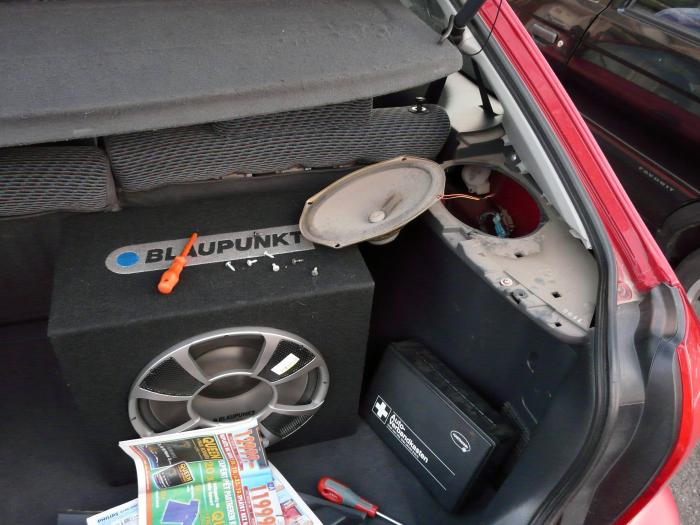

zdravím, prosím o radu a pomoc...u plata vzádu mám origo místo na 6x9 repro (mám Grunch GTR, ale když je tam dám (půjdou na zesík) tak tam docela dost drnčej,z jedný strany plecg a z druhý plast s filcem.Jak to vyřešit, aby to pěkně zahrálo????

foto k příspěvku  od MikeD
o 17.10.2008, 20:23 | MikeD
o 17.10.2008, 20:24 | MikeD
o 17.10.2008, 20:24 | party_boy
Tak to se nesmíš divit, přeci je to jen plast. Bejt tebou udělám plato ze dřeva.

no to právě nekci..dřevo plato, rád bych to měl takhle, ale aby to bylo i funkčně OK!!!Myslíte že by to nešlo nějak vytlumit???

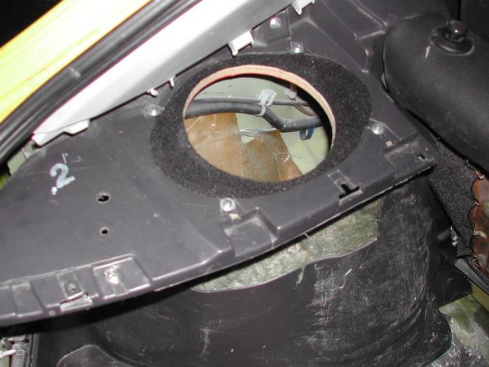

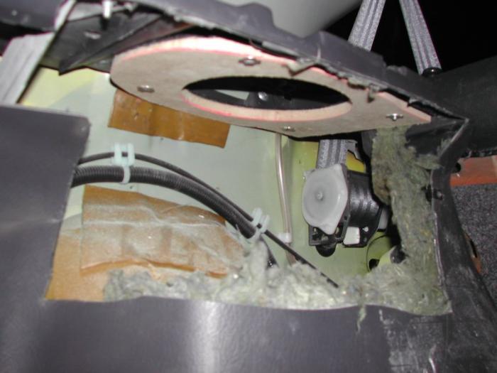

o 18.10.2008, 18:59 | H-Honza (M)

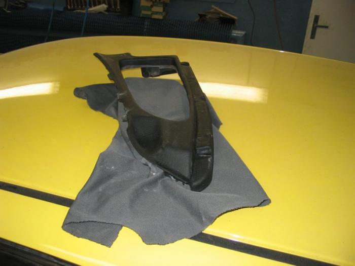

ty zadni ovaly vyhrabat, udelat z MDF redukci, ktera jednak vyztuzi ten plast, a druhak umozni instalaci 165mm komp...
Pokud to chces nechat jako to je, budes mit problem s tim ze se to bude kroutit... navic v tom civicu vzadu tomu repraku stejne nikdy kloudnou ozvucnici neudelas pokud to cely neprehrabes.
Me to tentkrat kluci predelali tak, ze vyhrabali tu mrizku, vlozili do ni ramecek z MDF potazeny pruzvucnou tkaninou a pod tim pres ten MDF adapter byly 165mm kompa.. Padlo mi pc a nemuzu najit vic fotek :O//
foto k příspěvku  od H-Honza
o 18.10.2008, 19:02 | H-Honza (M)
o 18.10.2008, 19:03 | H-Honza (M)
o 18.10.2008, 19:05 | H-Honza (M)
o 18.10.2008, 19:09 | H-Honza (M)
a kdyz koukam ze mas sw v kufru, tak bych resil to jak ty repra v tech bokach orezat, aby nehraly zbytecne nizko a nezpusobovaly ty jevy ktere popisujes, jak Ti uz radili ty nademnou...
