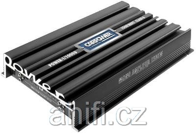

o 15.10.2008, 07:14 | luda551
CARPOWER POWER-1/1000D
Princip zapojení (?): monoblok
Výkon RMS (4 Ohm) (?): 1 x 530 Watt
Výkon RMS (2 Ohm) (?): 1 x 870 Watt
Výkon RMS (1 Ohm) (?): 1 x 1200 Watt
Frekvenční rozsah (?): 20 - 300 Hz
Harmonické zkreslení (THD) (?): 0,4 %
Odstup signál/šum (?): 80 dB
Vstupní citlivost (?): 0,2 - 6 V
Dolní pásmová propust (LPF) (?): 35 - 250 Hz
Cena za: kus
Rozměry: 412 x 65 x 255 mm
Váha: 6,1 kg
Pojistky: 2 x 70 A
foto k příspěvku  od luda551

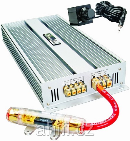

nebo SINUS LIVE SL-A 1500
Výkon RMS (4 Ohm) (?): 1 x 550 Watt
Výkon RMS (2 Ohm) (?): 1 x 900 Watt
Výkon RMS (1 Ohm) (?): 1 x 1500 Watt
Frekvenční rozsah (?): 10 - 500 Hz
Odstup signál/šum (?): 85 dB
Vstupní citlivost (?): 0,2 - 5 V
Dolní pásmová propust (LPF) (?): 40 - 150 Hz
Cena za: kus
Rozměry: 420 x 62 x 195 mm
o 15.10.2008, 16:59 | warmen
luda551: no tak kdyz k tomu das sinuslive + tlusty kabely jak napajeci, tak i u subace a das mu civky paralelne. tak te to musi vymlatit z auta. :D
o 15.10.2008, 22:07 | Collin
Oba zesíky jsou dobré. To budeš dávat asi na 1ohm že!?
o 17.10.2008, 21:17 | party_boy
Tak zapojovat to jinak by byla škoda. Volil bych raději, ale sinuse.
o 17.10.2008, 22:14 | Collin
Party: Proč Sinus?
o 18.10.2008, 09:07 | party_boy
Tak už jen proto, že má 0 300RMS @ 1ohmu víc? Nevim je to jenom můj pocit, ale woofery od GZ se mi zdaj docela nenažraný a snesou bez problému víc než je psáno. Soudím dle zkušenosti majitelů a toho co tu pročítám na fóru. Tak proč toho nevyužít?

o 19.10.2008, 10:19 | Divally
Sinus ma sice o 300 RMS vykon vetsi ale kontrolu mizernou...natoz v 1 ohmu.
o 19.10.2008, 17:48 | Collin
Divally: Jaké je Df u toho Sinus?
o 19.10.2008, 18:46 | Divally
Abych rek pravdu,tak cinitel tlumeni jsem nikde uvedenej nenasel...poptej se spis u prodejcu.
Ale uz se tu SL-A 1500 resil vickrat.
Jednu dobu se mi tenkrat za ty prachy taky libil.
Ale pokazdy mi byl vyvracenej kvuli nizkymu ciniteli tlumeni uz u 2 ohm.
U 1 ohm pri vysokych vykonech uz to pak musi byt pro woofer slusnej zahul.
