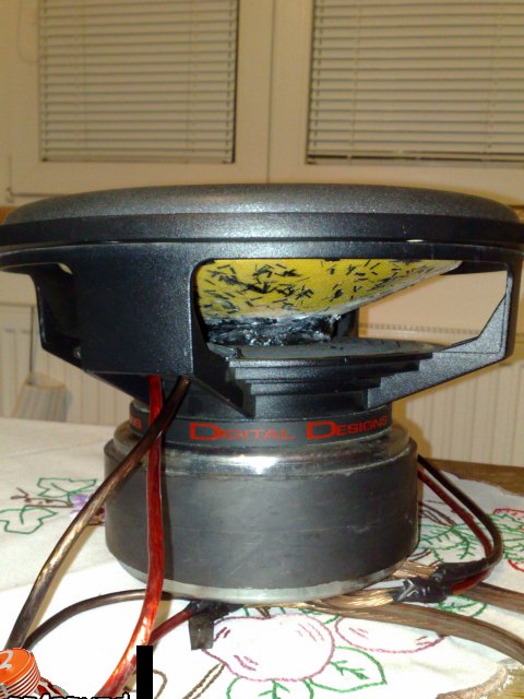

poradte bednu na tohto drobca
foto k příspěvku  od stewe21
o 12.10.2008, 15:14 | Rocco. | Upraveno: 2008-10-12 15:20:12
Zkus kouknout na DDčkový forum [ Link ]
Tam se dozvíš více, tady s timhle subem nemá nikdo zkušenosti
Ale jinak cca takovou:38x20x24 / 1728 = 10.5 c/f gross
build the biggest box possible with 1 inch mdf and port area of 16-18 square inch per cubic foot tune down to 35hz so probably like 20-23 inch long. sub and port face rearward and use the rear as a loading wall. pop in 3-4 kw of power and hang on for dear life
Záleží samozřejmě na autě, na výkonu zesu, na to, jestli to chceš na poslech nebo na soutěže atd...
Ale touhle bednou by jsi mohl začít a pak postupně doladit
