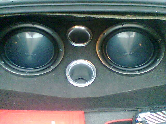

potreboval bych poradit ,jak dostat basi do auta!hraje to pjekne pri otevrenem kufru ,ale chci ty basi uvnitr,jak to udelat dekuji predem musim snad koupit neco silnejsiho??mam zesik -ground zero,,,,2* kenwud 2* 400rms !!dik za pomoc

a co si cekal pokud mas sedan?sedan je hroznej na ozvucovani vnitrku auta!Asi nejlepsi docileni basu je kdyz woofery nasmerujes do kabiny ale jak to udela kdyz tam jsou sedacky ze? :O)s jednim woofrem by to slo udelat do loketni operky ale se dvema to ti poradi ostatni.takhle se mi to zda u sedanu jak nejlepe vyresit basy v sedanu.
o 12.10.2008, 09:19 | rgf
jj dik,aco nahoru do plata ,pod sklo udelat vydechy,z kufru!!
o 12.10.2008, 09:28 | Kicker18
taky reseni ale musel bys koupit novy woofry pac tyto asi nejsou delany aby hraly do prostoru,tyto museji mit pod sebou ozvucnici,do plata apod.jsou takzvane free air basaky ktere muzou hrat do celeho kufru ale nedoporucoval bych pac ten zvuk neni nic moc i kdyz uz jsem slysel i pekne hrajici free air ale stejne bedna je bedna.Doporucuju vyresit ty sedacky,bud to udelat zastavbu misto zadnich sedacek,nebo dat tedy do te zadni loketni operky jeden woofer a za nim udelat ozvucnici,nebo musis koupit hatchback,nebo kombik tam je to zcela bez problemu! :o)))

tak urco resi se to i silnymi basaky ale to uz je na tobe zda do toho chces investovat ale proste,v sedanu stejne snad nikdy nedocilis hezkej bas treba jako v jiz zminenem hatchbacku.te prostor mezi kabinou a kufrem je oddeleny a basy se drzej v kufru takze na muziku sedan extreme nevhodnej!(muj nazor):o)

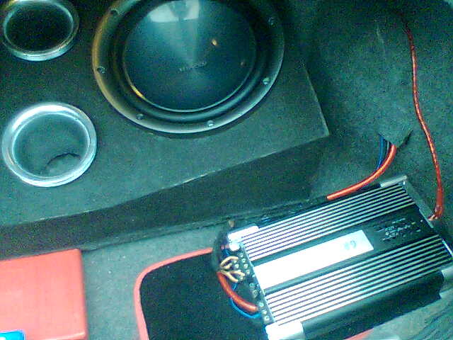

Znáš výkon zesíku? Nebo aspoň typ toho GZ? Pokud je to zesík, kterej mam na mysli, tak je slabej.
o 12.10.2008, 09:44 | rgf
ok poresime na icq!!!!
no tet nevym ,,ale na mustku ma 350 2 krat rms a repro prej 400 rms jeden
o 12.10.2008, 09:45 | rgf
myslys ze ty repraky ujdou a chceto 2 kanal silnejsi?
o 12.10.2008, 09:51 | party_boy
Tak jako bejt to na mě, tak to vyházim a hodim tam monoblok + 1 slušnej woofer.
Jestli to má 350 do můstku, a woofer 400, tak by bylo ideální, aby měl zesík aspoň taky těch 400. Máš ten zesík správně nastavenej?

jj asi jo!!no asi to prodam!teda,,jinak jeden reprak ma 400rms teda 2* 800rms a zesik 4* 120rms a mam to zapojeny do 2 mustku tak nevym kolyk to davy co myslys!??
o 12.10.2008, 10:21 | party_boy
To je tenhle zesík? [ Link ]

zkus udelat pulene plato z MDF a poznas rozdil,ja jsem si ho udelal do Fiesty-2001- je to znat,ale je pravda ze fiestu mam v hatchbacku.Zmer si cele plato od sedacek k oknu a udelej polovicni Z MDF-18mm by melo stacit,kdyz by se ti prohybalo,tak ho vystuz zespoda hlinikovymi platy

Myslim, že ten kenwood má 300RMS, takže by to chtělo něco co umí aspoň 2x300RMS anebo monoblok co by uměl 600RMS při 2 ohmech a zapojit je paralelně.
o 12.10.2008, 18:40 | Fari
Tenhle woofer pokud jsou to tricitky tak maj kazdej 400rms, 300rms maj petadvacitky. Driv jsem to mel v aute a nehralo to nejhur. Samozrejme se to neda srovnavat s nejakou vyssi tridou, ale pro zacatecnika myslim, ze postacujici.

hele a koukal si se na gain jestli je nastavenej na největší vstupní citlivost (tedy nejmenší napětí)?
