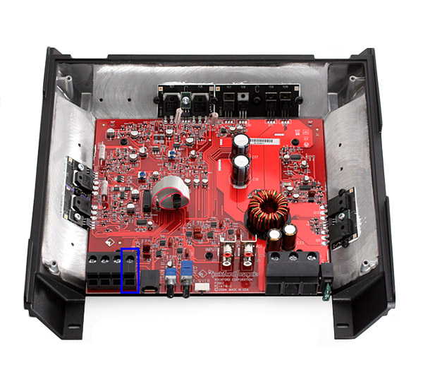

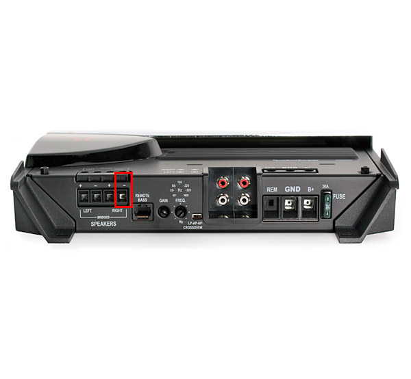

zdravíčko, chtěl bych poradit jak lze opravit stržený šroub u - terminálu který používam pro sub v můstku. koupil jsem to zde z fora a už mi to poslal s tohle vadou...při jízdě občas ten kabel vypadne a sub nehraje.
přiládám foto pro lepší info:
foto k příspěvku  od basstard
o 08.10.2008, 10:50 | basstard
ten + terminál je v pohodě ale ten - nejde povolit vůbec (šroubek uplně stržený) . zatím sem to vyřešil izolačkou a ten kabel tam nasadil a oblepil (jen dočasné řešení).
předem díky všem za věcné rady
ještě fotka ze shora:

klaun:to není origo moje fotka, stáhnul jsem to ze stránek RF. ale máš pravdu že je to takové prázdné, ale hraje krásně tehle zes. je to jen na poslech ne na db drak :-)

o 08.10.2008, 15:54 | michal_smsmsm (A)
pockej, to je stejna svorka jako na jistich ne? dovnitr soupnes kabel a nahore utahujes sroubek a ten vytlacuje dolu plisek pres ktery se ten kabel pricvakne. je blby ze to je v jednoum bloku s ostatnima terminalama, ale ten sroubek by mel jit ven, mel sem tenhle princip na jednom zesiku na remote a sroubek ven sel. v tvem pripade bude asi potreba zespodu tlacit na ten plisek a zaroven sroubovat aby si to dostal ven...

michal_sms: jo je to podobný typ jak píšeš. jenže ten vršek šroubu je totálně na hadr takže sice plíšek stlačím ale nemohu to vyšroubovat nahoru...
