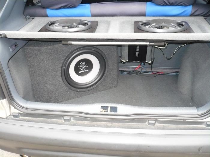

o 06.10.2008, 22:22 | drobek
tak snad moc nezkritizujete:)..je moje prvni instalace, spis studenska hudba...nyni mam mensi zmenu..ovaly na zesiku a sub krmi sice Raveland XCA 700, ale celkem spokojeny s prednesem..fota dodam jak udelam fotky
foto k příspěvku  od drobek
o 06.10.2008, 22:30 | mishan
udělej něco s kablama a dobrý....
o 06.10.2008, 22:34 | Collin
Sw super,lepší plato bude!? Pak jen ta kabeláž lepší zesík a řekl bych že na první instalaci opravdu pěkné.
o 06.10.2008, 22:51 | drobek
diky..plato nove je, ale jeste neni nafoceno..kable uz mam v planu;)
o 06.10.2008, 22:53 | Olda
Já bych skoval zesik za bednu a uklidil kabely a bylo by to ok :)

o 07.10.2008, 10:27 | Dave1984
nevím, proč lidi si zbytečně kazí konečný zvuk takovýmahle křivýma bednama, kámoš měl taky bednu zkosenou a pak koupil klasický hranol a zvuk o 100% lepší...
o 07.10.2008, 16:40 | Collin
Dave: Psal tu že kvuli místu. A také to néní vzadu skosené jak si myslíš. Bedna je rovná a pak přispusobená aby krásně zapadla do rohu.
o 07.10.2008, 18:35 | drobek | Upraveno: 2008-10-07 18:37:39
Dave: no driv jsem mel hranol a musim rict, ze prednesove a presnejsi basy hraje sub v teto bedne..spis zalezi jak to je provedene.Ja jsem spokojeny ze zvukem..

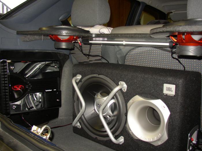

koukám že mám stejné ovály GZ taky v zadním platě a ve předu mám tu stejnou řadu 13cm kompo, sub jsem plánoval taky GZ ale nakonec jsem ted koupil JBL!
o 10.10.2008, 12:42 | basstard
moc ty ovály vidět nejsou ale je tam část plata, zesik taky není vidět (je přidělán na levém boku) a bývalý sub (minulý týden prodán)
foto k příspěvku  od basstard
o 10.10.2008, 19:43 | basstard
aktuální stav kufru (dnes sem to nafotil)
kabeláž: alfatec 10mm
tlumení: dynamat original,dynamat extreme,sikidamp,sinus live
ovály: GZTF titanium 690Mk2
kompo: GZTC titanium 13MK2
zesik: RF punch 2002
subáč: JBL! GT5-1204BR
radio: Alpine CDE 9870R

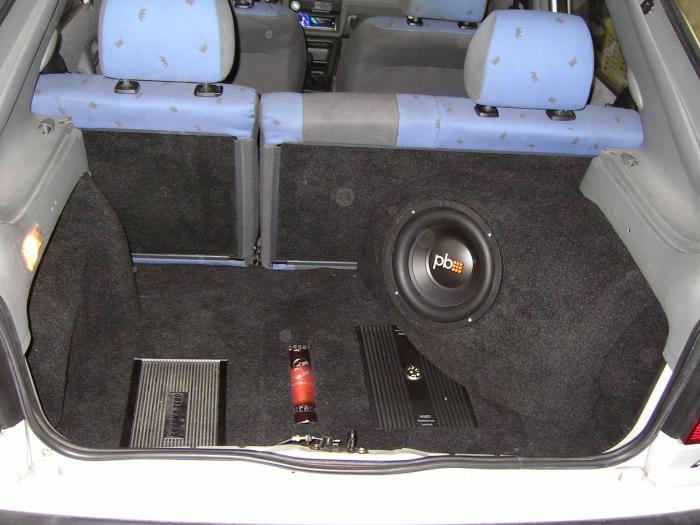

o 13.10.2008, 08:17 | M@rtin
AUDIO:
HU Alpine CDA-9886R
Přední dveře:
-Rainbow SLX 265 Deluxe (16cm, 100W RMS)
Kufr:
-Dvojitá podlaha se zesilovači a kapacitorem
-Ground Zero GZTA 2.250MK2 (2x150W / 1x300W RMS)
-DLS RA 20 (2x130W RMS)
-Kapacitor Ground Zero GZTC 1.0MK2
-Woofer Powerbass PB-M10

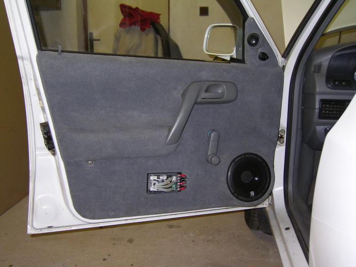

foto k příspěvku  od M@rtin
o 13.10.2008, 08:21 | M@rtin
A ještě ty dveře

martin: jak to máš v kufru vyřešené s rezervou by mě zajímalo. je přístupná a funkční.....?
dveře jsou pěkné jen by mě trochu štvalo ztráta boční kapsy (málo odkládacích míst ve feldě)
jakou máš kabeláž napájecí a repro,tlumení atd...?
o 13.10.2008, 10:57 | M@rtin
To Basstard:
- Rezerva ne normálně přístupná po odpojení a odmontování woofru od dna kufru
- nedostatek odkládacích prostor řeší kastlíky pod palubkou a pod předními sedačkami
- Napájecí kabely 2x25qmm s pojistkami 60A
- Tlumení Zealum, prozatím jen přední dveře, bude časem vytlumeno celé auto

Martin: Ty dveře nevypadají špatně. Máš foto z montáže?

a kdyz ty zesa mas v te podlaze neprehrivaji se???..jinak moc pekna instal

Collin: Fotky z montáže by byly, ale budou lepší až se dveře ještě více vytlumí ... tak nafotíme více fotek

drobek: zesíky se nepřehřívají, i když nikdy jsem nezkoušel jak moc to dokáže zahrát, je to stavěný na SQ a ne na ESPL, i když jednou jsem ESPL zkusil :-D

M@rtin: fakt to vypadá luxusně ten kufr, povedená práce :) akorát si mohl vymyslet trochu snadnější vytahování rezervy. Jinak jak hraje ten basáček v takovéto ozvučnici??

Davex: Rezerva se dá vyndat po odmontování woofru od dvojitý podlahy, otázka cca deseti minut. Woofer dokáže zahrát a i zatlačit, naměřeno je 124,9dB
basstard: Zesík je ve vyndavací části podlahy, je totiž rezerva na svém místě. A jiné rozmístění bylo hodně problematické, tak je to zvoleno takto. Zakrytej zesík ničemu nevadí, sice by bylo lepší, kdyby byl celý vidět, ale to by se musela udělat jinak bedna, je zde 21 litrová uzavřenka a aby to nebyla krabice, je to takto. No ona ta muzika má dvouletý vývoj a tak to navazuje na něco jiného :-)))

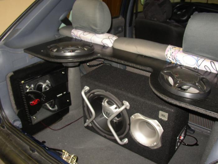

ještě přihazuju jednu ostřejší fotku kufru, tak mě taky můžete zdrbat:
o 16.10.2008, 08:12 | DaveX
basstard: ten kabel dole hoď pod koberec a udělej něco s těma oválama
o 16.10.2008, 08:16 | M@rtin
basstard: az na akustickej zkrat na repro v platě se to dá
o 16.10.2008, 08:28 | basstard
davex: jo ten kabel bude skrytý uplně pod tím chromovým krytem zesiku a povede pod kobercem, to samé i kabel k dálce na zesilovač(ten je tam taky trochu vidět).
martin: máš nápad jak to vyřešit (truhlík tam nechci) ani by se tam nejspíš nevešel. a ty ovály jsem kupoval ještě než sem měl wooofer tak proto tam jsou a doplnují středy a výšky při otevřeném kufru a pro cestující vzadu.
o 16.10.2008, 08:31 | basstard
a ještě dotaz: u pana drobka na první fotce není akustický zkrat? (sice tam není vidět ale pochybuju že tam má ozvučnice, by se mu to nevešlo pod ten box).
o 16.10.2008, 08:57 | M@rtin
basstard: u tebe to je s tím akustickým zkratem špatný, se koukni jak máš konec plata od repro ty a kolega drobek
