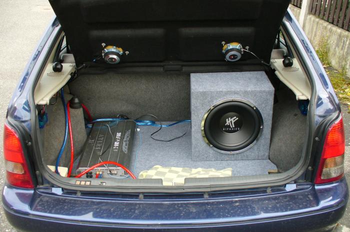

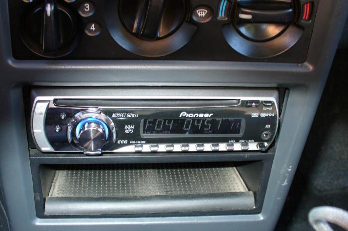

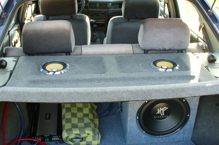

Tohle je moje auti. Daewoo Nexia 1.5 8ventil benzín 55kW, jakožoto chudý student jsem s ním velice spokojen, ale k věci. Úplně první co jsem tam nainstaloval bylo rádio Pineer DEH-3900MP, stále tam je. V zápětí sem tam dal repro z tipy, Noname ale hrajou slušne. Subwoofer Hifonics HFI12 D4 zapojen na 2ohmy. Původně byl poháněn Mac audio mpx mono (prodávám) [ Link ]
Teď tam mám Atlase, velké dík za ochotu a servis až do domu Pete_K! Ještě mám připraveny kompa Crunch BMX 6.2c která budou na 2kanálu Crunch MXB2200i. Těď se hodlám jít do C. Sonic 15" a nějak pokročit s instalací.
foto k příspěvku  od Bladzej

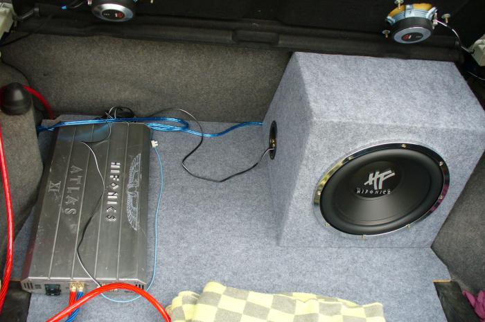

o 01.10.2008, 18:03 | Bladzej

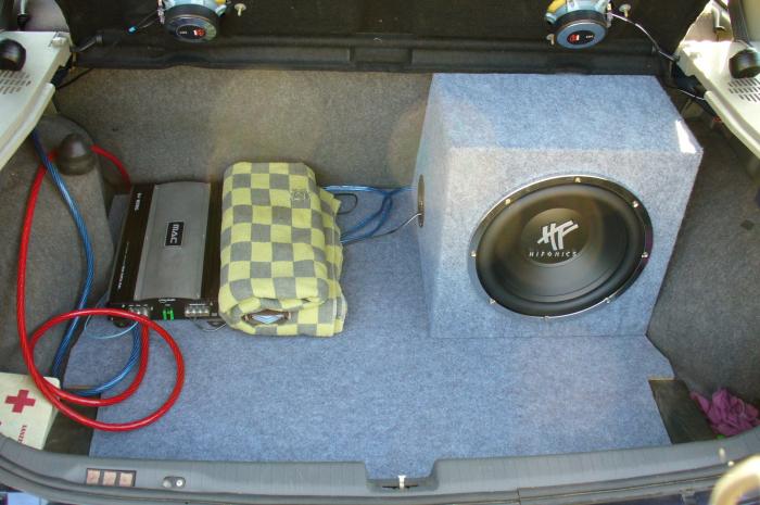

o 01.10.2008, 18:04 | Bladzej
původní zes. teď na prodej

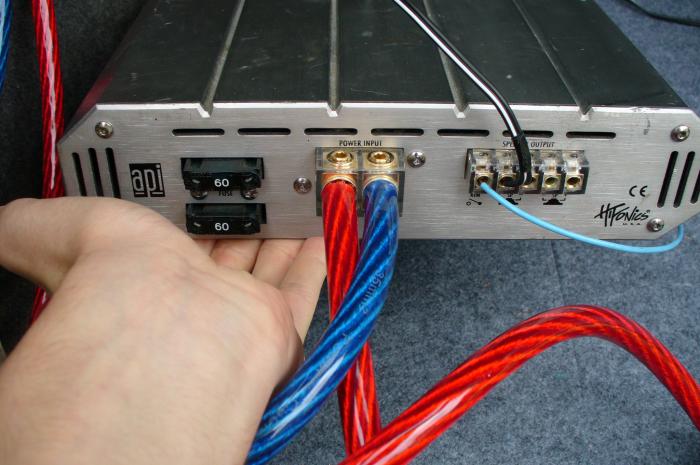

o 01.10.2008, 18:07 | Bladzej
kufr trochu detailněji
o 01.10.2008, 18:08 | Bladzej
detailněji na terminály.
o 01.10.2008, 18:10 | Bladzej
kabely ty ještě musim zkrátit a pořádně pak ukotvit zesiky, o tom žádná.
prosil bych o vaše rady a Hlavně(!) připomínky co vylepšit, upravit, uříznout přeřiznout.
o 01.10.2008, 18:16 | Dave1984
hlavně vyměnit ty reprokabely
o 01.10.2008, 19:09 | Bladzej
repro kabely myslíš ty co vedoo do plata, nebo k basáku? jesli k basáku, tak mam v plánu koupit 2x6mm2 a dát potřebnou nutnou délku. zatim mam dočasně tohle klubo, mam dojem že je 2x3mm2
o 01.10.2008, 19:53 | lukee_cz | Upraveno: 2008-10-01 19:54:52
rozhodne ty co jdou k subu. napajeni, zesak i sub super, ale ty repro kabely tragedie.
mozan tak zkresluje foto, ale podle rozmeru konektoru a tloustky remote to snad 2x3qmm ani byt nemuze
o 02.10.2008, 10:23 | Dave1984
2x3qmm? to bych neřekl, to černobílé na té fotce bych nedal ani k výškovému měniči, natož z SW...ale až vyměníš, tak bych problém neviděl..jinak ty zadní repráky bych odstranil úplně, nebo aspoň jim vyztužil tu základnu, na které stojí, protože až tam bude sonic, tak ti budou jen ku*vit zvuk...stačí mít dobře vytlumené přední dveře a a nepotřebuješ zadek, pokud teda nebudeš dělat cirkus auto, kde budeš otevírat kufrt a machrovat, jak že ti to hraje :-)
o 02.10.2008, 17:19 | Bladzej
na předek se chystám. nahoře sem psal co tam pude. jinak bude to na takové to domácí dunění :)
