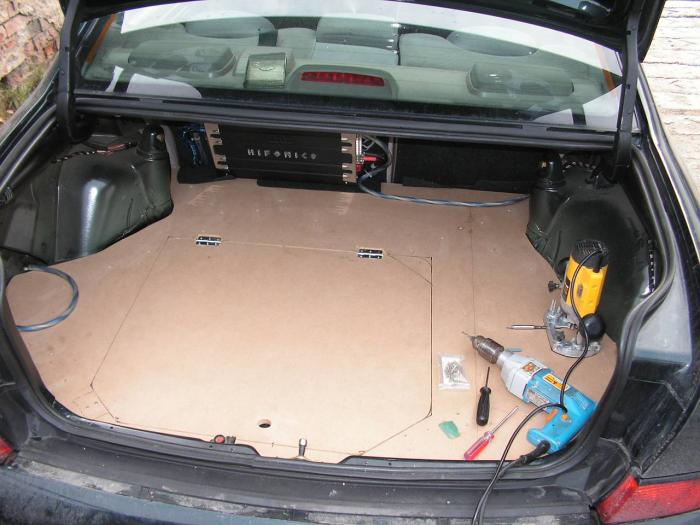

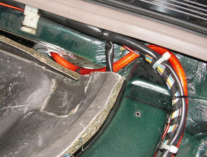

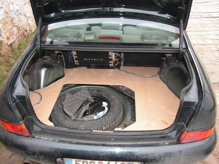

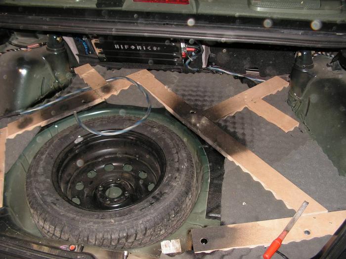

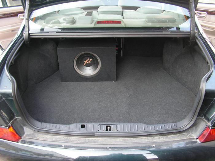

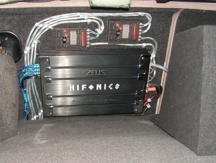

Tak sem taky prihodim par fotek z instalace. Snazil jsem se sice co nejvic zachovat puvodni vzhled a hlavne pouzitelnost kufru, ale bohužel se to sem tam nepovedlo. Stredobas musi mit vlastni krytky(puvodni byly mensi a i ty 13tky do nich kvuli podlozkam bouchaly) a jelikoz nejsou v puvodnim ozvuceni vyskace, tak i ty jsou velkym zasahem do interieru (alespon jsem pouzil stejnou latku ze stropnice misto laku). Sestava je nasledujici…

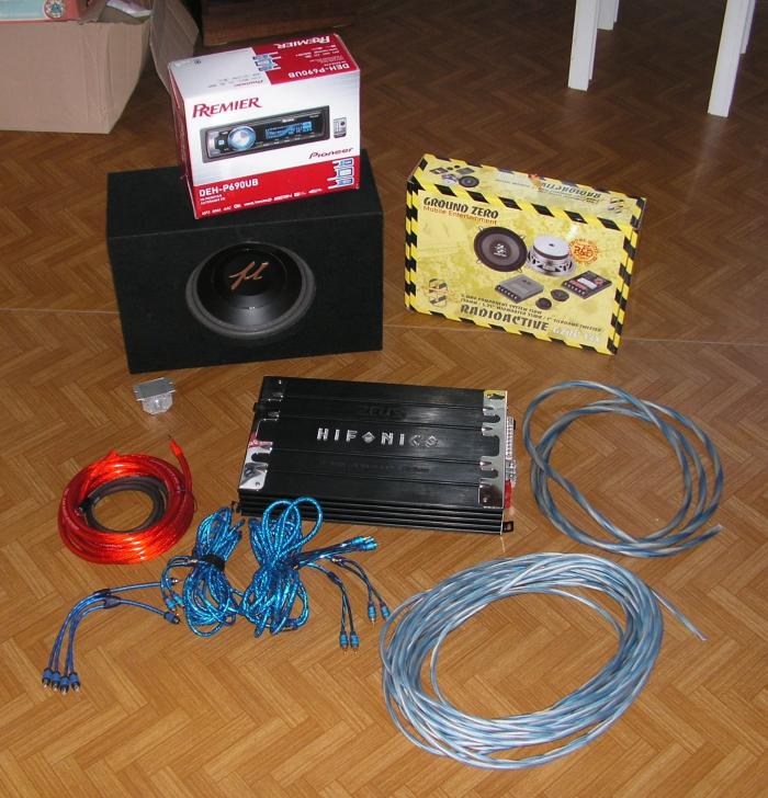

Head unit: Premier DEH-P690UB
Zesilovac: Hifonics ZXi8006
Predni repro: Ground Zero Radioactive 13X
Sub: uDimmension JR1004
Signalove kabely: Stinger Hyper Series
Repro kabely: Stinger Hyper Series 2x2.5qmm a 2x6qmm
Napajeci sada: ESX 25qmm
Tlumeni: Vibraflex, Sikadamp

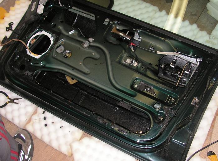

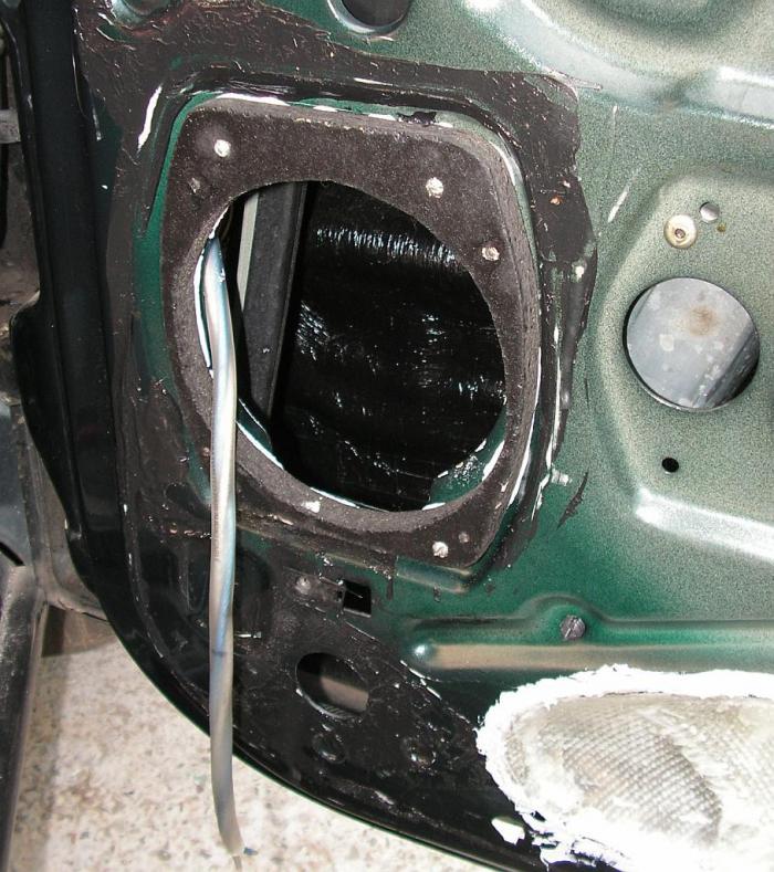

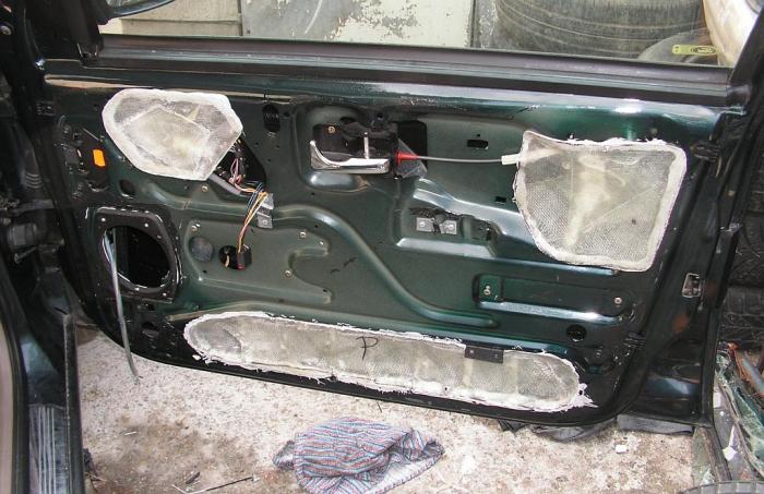

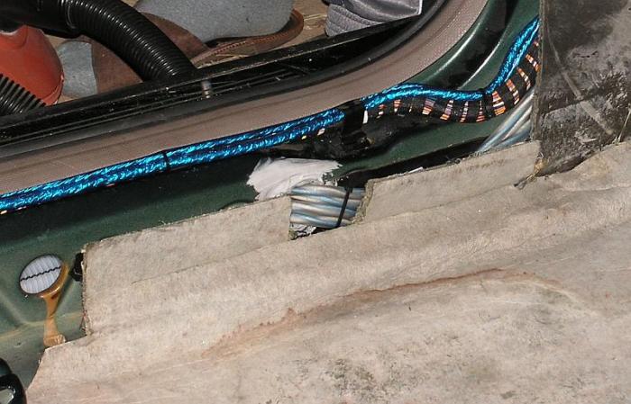

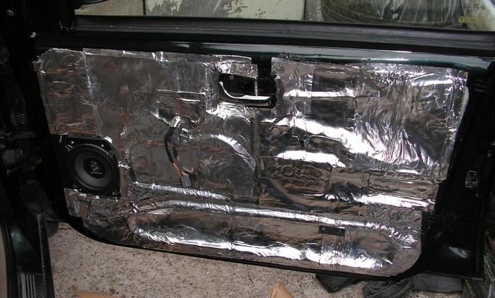

Repro uz urcite neodpovida nejnovejsim prirustkum na pultech prodejcu, ale mel jsem je zapojene ve starem aute a „dostacovaly“, tak sem si je nechal. Vytlumene jsou pouze dvere (snad poradne). Vnejsi plech Vibraflexem, velke diry zalaminovany a nasledne prelepene Sikadampem. Kabelaz vedena prahama v husich krkoch. Napajeni je v motoru a kufru chraneno Flexo opletem. Stejne tak jako Remote a pruchodky do dveri. Stredobasy jsou pridelany k redukci z HDF, vyskace v A-sloupcich jsou taky „home-made“(bohuzel s latkou jsem bojoval a bude se muset nejspis precalounit).

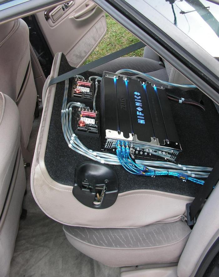

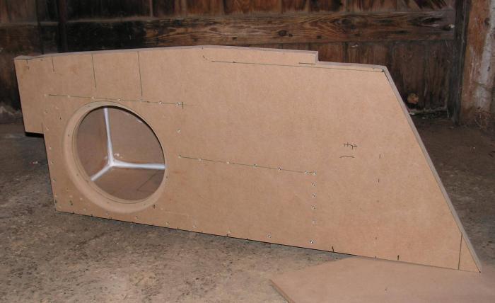

Zesilovac prisroubovany k operadlu uz sice v dnesni dobe moc nefrci, ale prislo mi to jako nejjednodussi a hlavne jsem se zuby nehty branil dvojite podlaze, pac v sedanu bych tim kufr asi uplne zabil a uz nic nenalozil(pristi verze bude mit treba „cistsi“ design). Ozvucnice pro sub je z MDF a je to uzavrenka o objemu cca 22l, vnitrek jsem vytlumil jehlanovym molitanem.
Tak ted jsem zvedavy na rady a pripominky co sem pokazil a co vymenit 

o 29.09.2008, 18:47 | Kleneex
heezky decent me se liby
o 29.09.2008, 18:52 | swep
hele kamo, mas to hezke :))))
o 29.09.2008, 18:58 | lukee_cz
no, malem bych na tebe zapomel!!! takze diky Swepovi za velkou pomoc....hned to slo s jednim parem rukou navic rychleji :-)
o 29.09.2008, 19:34 | Frenkie
pekna decentni prace
o 29.09.2008, 19:35 | Lucass
Pekne provedena instalace...
o 29.09.2008, 19:39 | venito

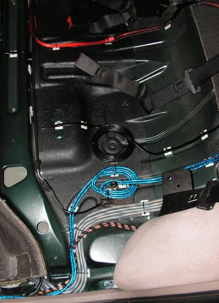

na tech zadnich sedakoch zezadu jakoze mazec Temelin:) nicmene s tim tahanim kabelaze ktere tak nemam rad sis fakt pohral, moc pekna prace
o 29.09.2008, 20:13 | mishan

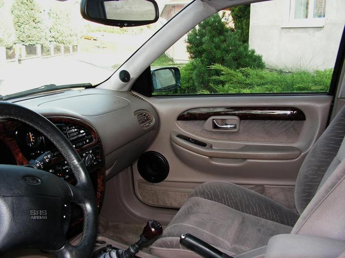

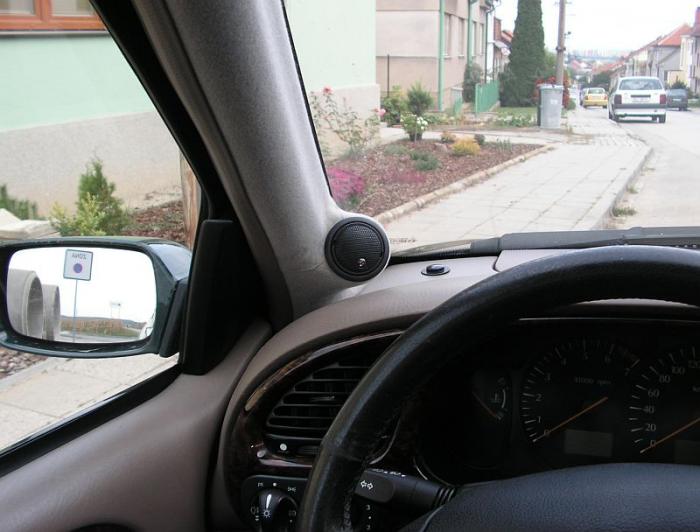

no ode mě jen snad jediná výtka směřování výšek, na zpětné zrcátko to podle mě není nejlepší, jinak hezké
o 29.09.2008, 20:15 | mendo
mishan:asi tie GZ su len takto pocuvatelne:)
o 29.09.2008, 20:17 | mishan
mendo: aha,jak si napsal ty, tak už tomu rozumím ;-)
o 29.09.2008, 20:18 | Pepíno_Honda
tak předpokládám, že lukee moc dobře ví, proč směroval výškové repro tímto směrem.
o 29.09.2008, 20:31 | lukee_cz
dik za reakce.
tak ta fotka uplne brutalne zkresluje. levy vyskac je smerovany na ridice a pravy nekde zhruba doprostred (at z toho ma neco i spolujezdec). nemam moc moznosti srovnani ale treba v porovnani s PB S-6C mi tady ty vysky s utlumem -3dB prisly mnohem jasnejsi, jemnejsi a proste pro moje usi lepsi.
btw vyhybky jsou v kufru pro pripadny TUS na aktiv bez sloziteho tahani kabelu :-)

o 30.09.2008, 06:51 | S-Audio.cz
Velice příjemná sestava, také gratuluji, kabeláž čistě odvedena a celek také:-)

o 30.09.2008, 10:19 | kamil306
pěkný, jinak rušení žádný? Vedeš ty signály pěkně se svazkem ostatních drátů..já už nevím kam s něma, aby to nepískalo:-)
o 30.09.2008, 10:22 | Dave1984
pěkný, ale ten SW bude na takové velké auto málo..
o 30.09.2008, 11:29 | jdoizo
na dokres podle mě SW stačí a jde hezky od spodu :-)
o 30.09.2008, 11:36 | lukee_cz
kamil306: ruseni neni. jen byla klasika alternator pri neprikostrenem radiu (pincek no:-) )
Dave1984: samozrejme sem zkousel pustit i tuctuc a byl velice prekvapeny, co v sedanu takove skvrne dovede. nerikam tlak, ale zvuk. dB dragisti se ted musi uculovat, ale fakt jsem to od toho prcka necekal. ale viz jdoizo, na dokres pohoda.

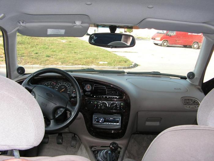

o 30.09.2008, 19:09 | ruffrider
líbí, palec.
o 30.09.2008, 19:35 | mishan
Lukee_cz : přesně tak, na tu sestavu bych tam prdl rozhodně neco lepšího, takhle je toho škoda...
o 30.09.2008, 19:44 | lukee_cz | Upraveno: 2008-09-30 19:45:51
mishan: nevim no, sestava mi az tak dobra bohuzel neprijde a radio je vlastne skoro stejne jako 7900 od Pioneer a to uz je celkem vysoko bych rek. No, rozhodne lepsi nez Sencor v minulem aute :-)))
o 30.09.2008, 20:13 | mishan
no nemyslím jen sestavu, rádio by měl být základ, takže kdybys tam prdnul třeba 9812 nebo jinou ///A určo by to byl rozdíl... pokud není signál jeden z těch lepších, komponentama to dohnat jaksi nejde, ať sou sebelepší :-)
o 30.09.2008, 21:07 | lukee_cz
mishan: driv nebo pozdej urcite i na to prijde...tipuju ze spis driv nez pozdej :-)
o 30.09.2008, 21:08 | lukee_cz
tak foto z pozice me hlavy. to uz je trosku prukaznejsi

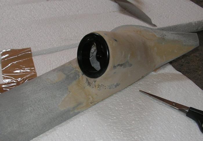

o 05.03.2009, 09:06 | lukee_cz
no, moc dlouho to netrvalo a jde se zase predelavat :-)
Misto Hifa uz ceka Denon DCA 800 a misto soucasneho Pincka bude P88RS...
Jak sem puvodne hodne lpel na zachovani kufru, tak sem prehodnotil situaci a trosku se to prekope :-)
mimo kufru jsou v planu i nove A sloupky (samozrejme i s novyma komponentama) a predelani dvernich tapecu(asi nejake ne moc vyrazne doorboardy)...a zas bych mohl byt par mesicu spokojeny :-)

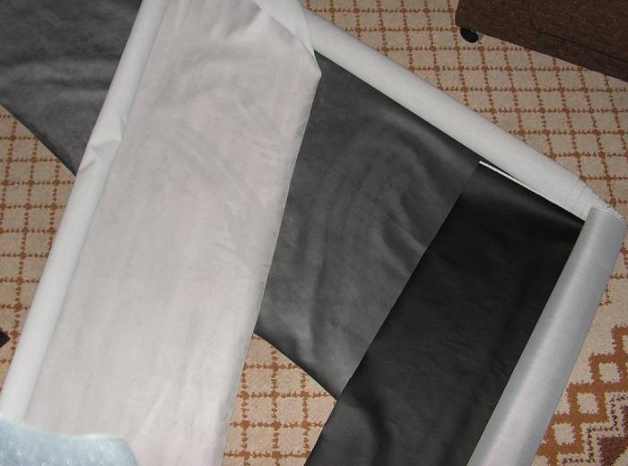

o 05.03.2009, 09:10 | lukee_cz
material uz ceka :-)

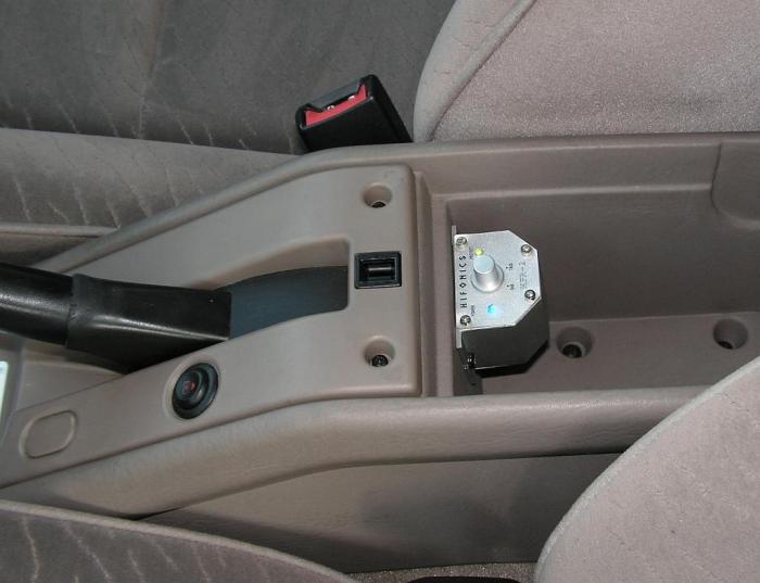

o 05.03.2009, 12:00 | rossi.x
lukee, máš to pěkně udělaný. Škopek je taky nádhernej a super jsi vyřešil poťák k hifu pod loketkou, vtipné :o)

me se moc libeji ty urovnane kabely!

o 07.03.2009, 16:56 | Resuscit | Upraveno: 2009-03-07 17:01:26
Jen bych se tě chtěl zeptat na ty kabely.Sice opticky pěkný,ale místama jsi tam už vytvořil vyloženě cívky-to nevadí ničemu?Takhle smotaný kabely to by moc dobrý bejt nemělo,to je jako bys tam vytvořil z toho drátu trafo nebo tlumivku.Když už bych to dělal,tak je takhle nesmotávám a vytvořim třeba jen jeden závit pod sedákem-zdá se mi to lepší z důvodů rušení,možnejch intereferencí atd atd....
Ten původní basák ještě v bedýnce 22L,to bylo co zač?10?12?8???
o 07.03.2009, 18:54 | lukee_cz | Upraveno: 2009-03-07 18:55:15
brenky: no, zvedavy jsem i ja :-)
resucsit: abych pravdu rekl, tak na tohle jsem pri instalaci nepomyslel. doufam v to, ze (pouze 2x :-( ) stinene kabely v tom moc bordel neudelaji. subwoofer byl (a je) 10" uDimmension JR1004
o 10.03.2009, 02:19 | swep | Upraveno: 2009-03-10 02:20:33
resuscit: pri tom jake napeti v tom beha se tam nemuze nic naindukovat, pochybuju ze to funguje jako civka, pokud se pletu, pouc me, diky :) budu rad, mam to stejne :) teda na nestinenych repro kabelech
