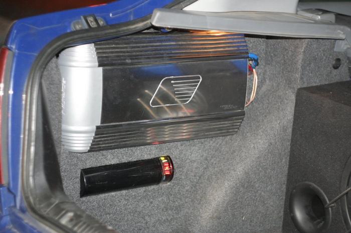

Ale nevím kam mám do kufru nacpat ty dva zesáky, jestli do bočnic nebo dvojitá podlaha... Napadá vás něco? Popř. nahoďte foto. Dík za každou inspiraci.

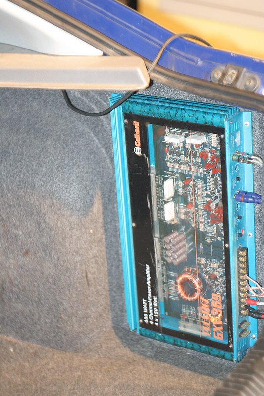

o 24.09.2008, 18:29 | TomasW
já mám takhle...
foto k příspěvku  od TomasW
o 24.09.2008, 18:30 | TomasW

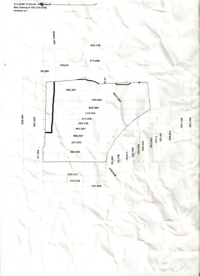

o 24.09.2008, 18:40 | SO98
Hmm, to vypadá dobře, můžu se zeptat na uchycení té desky??
o 24.09.2008, 18:51 | TomasW
když odděláš tapec z boku kufru tak uvidíš "plechový límec" cca. 1cm vysoký tak do něj je to chytlé... to uvidíš hned
o 24.09.2008, 18:52 | TomasW | Upraveno: 2008-09-24 18:53:09
o 24.09.2008, 19:13 | jdoizo
já jsem dělala v oktácve pravou stranu se zesikem.. stejnějak to je vidět, dole je oko na přichycení, tak jsem nepoužil ani jeden šroub, chyt, jen z horního pohledu udělal ze dřevo L potáhnul a zákoš to tam vozí a neupadlo už 3tí rok, je to tam jak Morsův kužel nebo samosvor :-)

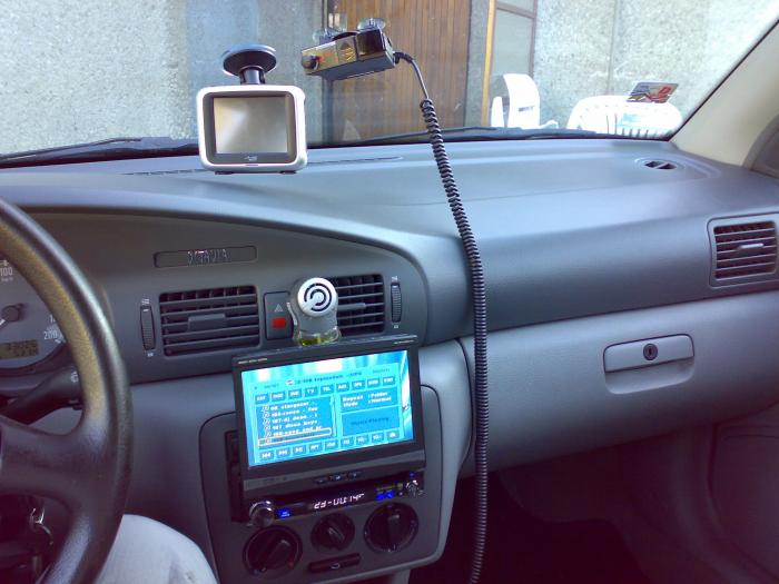

o 01.10.2008, 14:41 | Hanys73
Tak první TUS je tady..... Výměna obyč rádia za toto DVD. :-) O víkendu se vrhnu na tlumení dveří.
foto k příspěvku  od Hanys73

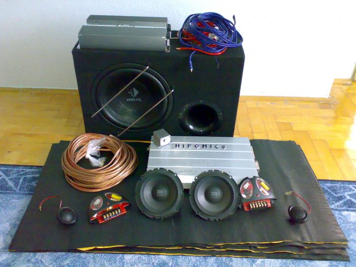

o 03.10.2008, 14:16 | Hanys73
Už se to trošku hromadí... Čekám už je na nějákou kabeláž. Už se nemůžu dočkat až si to poslechnu :-)

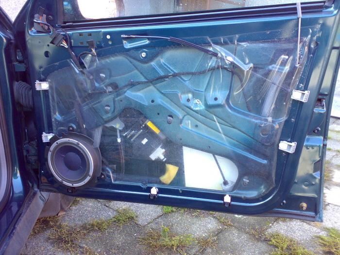

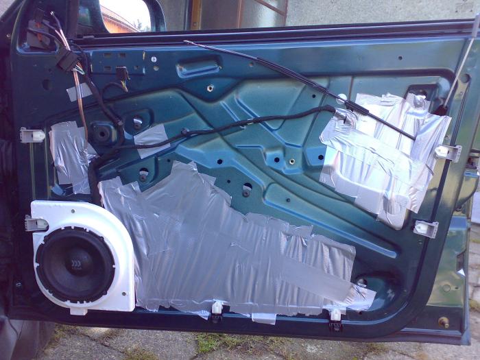

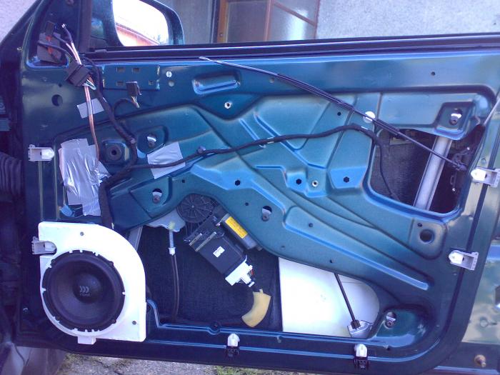

o 05.10.2008, 17:42 | Hanys73
Tak, dneska jsem se vrhl na to tlumení.
Takhle vypadaly dveře po sundání tapecu:

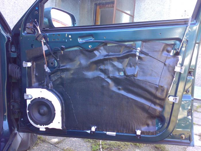

o 05.10.2008, 17:44 | Hanys73
Vytlumen vnitřní plech a přišroubovaná MDF podložka s reprem Morel.
o 05.10.2008, 17:46 | Hanys73
Díry zalepeny textilní páskou (vím že profíci by tam nanýtovali plech nebo zadělali laminem, ale mě to bude stačit)
o 05.10.2008, 17:49 | Hanys73
A komplet vytlumeno. Vyhýbku mají Dotechy docela velkou a nevejde se mi nikde pod tapec, tak bude v kufru. Kdyby jste k tomuto dílu měli nějáké přpomínky nebo rady co by se ještě dalo zlepšit, tak sem s nimi! :-)
