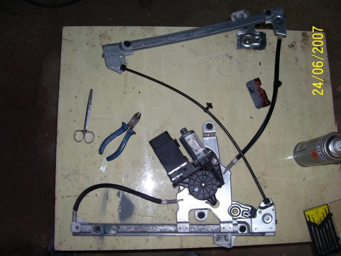

o 25.09.2008, 10:43 | Fridom
foto k příspěvku  od Fridom

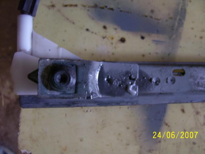

o 25.09.2008, 10:44 | Fridom | Upraveno: 2008-09-25 10:46:25
odvrtání držáku stahovačky

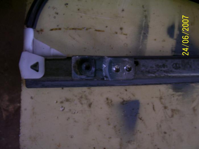

o 25.09.2008, 10:47 | Fridom
posunutí držáku a přibodování cočkem

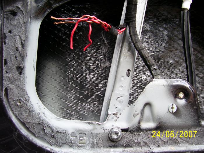

o 25.09.2008, 10:49 | Fridom
stahovačka po úpravě levé dveře

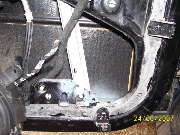

o 25.09.2008, 10:50 | Fridom
pravé dveře
