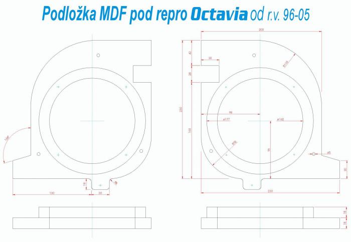

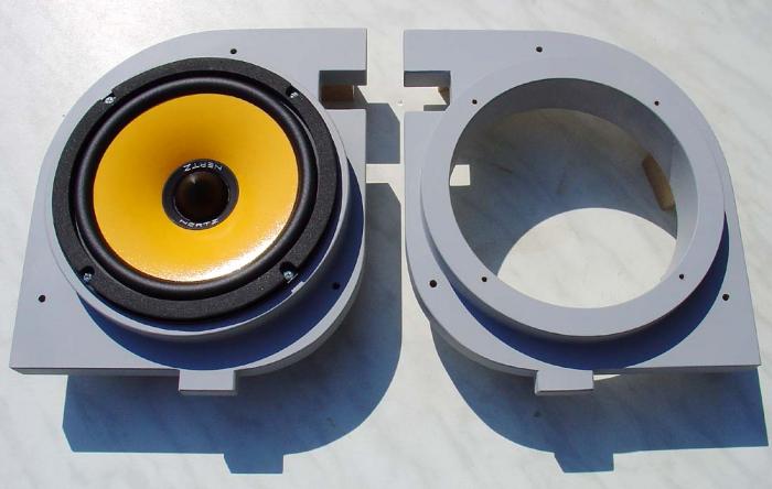

myslíš místo původních plastových držáků repro v předních dveřích??? Něco jako tohle?
foto k příspěvku  od TomasW
o 22.09.2008, 18:30 | TomasW
o 22.09.2008, 18:31 | TomasW
Jinak tyhle podložky vyrábí Milan II z octaviaclubu...
Tady můžeš objednat... [ Link ]

Díky moc. Teď z odpoledne dle požadavku kolegy necháme uchycení stejně jako jsou originály. Tedy na výplň dveří. Přijdou tam Hertz DSK165 s hloubkou 61mm. Originál jsou cca 45mm. K oknu je daleko, takže se jen prostřihne fólie.
o 28.09.2008, 10:22 | go.vojta
nemáte někdo podobný nákres pro passata B5 do předních dveří??
o 01.10.2008, 13:32 | cupi
nemate nekdo lepsi vykres tech podlozek do octavie? nektery rozmery nejsou moc citelny
