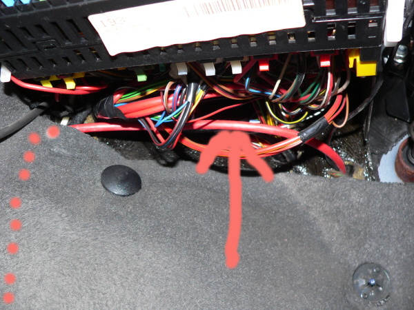

ahoj,chystam se na instal ale kdyz sem se mrknul kudy vest kable tak me to prijde jako velky orisek,ale mozna se pletu,vim ze par clenu toledo ma (melo)a ze instal tam delali jen si tak vzpomenout na jmena :o))jdemi hlave o nejakou pruchodku od baterky do kabiny co je treba nutne oddelat nebo proste kudy se tam dostat..atd..diky za kazdou raddu!

"Dále na levé straně pod volantem sudnáme kastlík a jeho spodní část, aby byl přístup k průchodce. Z motorové části přes průchodku protáhnem napájecí kabel, který táhnem s původním kabelovým svazkem pod kobercem. V zadu je potřeba odklopit sedák a opěradlo vytáhnout celé ven. Potom povolit šroub pásu a odhrnout koberec, aby se odkryla průchodka pod sedadlem. Protáhnem oba kabely a vrátíme vše z5."
o 21.09.2008, 22:20 | TomasW
foto k příspěvku  od TomasW

kdyz tak pisni na icq :-) jinak pruchodky jsou za domkem tlumice nad nosnikem, to najdes dobre a je jich tam i vic.

jj tak ja uz mam natazeno,slo to tou pruchodkou v pohode a pak vedeni prahama bylo taky bez problemu!
