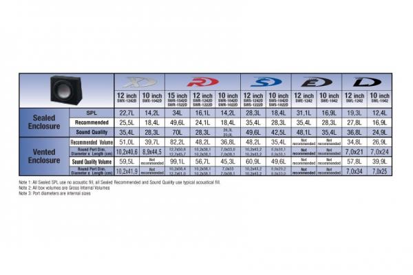

Zdravím, dělal někdo bednu na subwoofer ALPINE SWX-1043D, jde vyloženě o SQ. Podle této tabulky by to mělo být 28,3l, je to opravdu ideál? A ještě jaký bude ideální zesilovač na tento subwoofer. Díky
foto k příspěvku  od jiras

Alpine PDX ideálně digital a nakrmí ji nebo JLaudio SLASH apod.
o 26.09.2008, 23:20 | go.vojta
mám SWR 1242D a napájím to PDX 1.600.. zesilovač je velmi povedený.. super zvuk a stabilita.. pro 10 bude 1.600 stačit i pro X..
o 28.09.2008, 10:13 | Yawor
nebude, na 600wrms u Xka zapomeň
o 28.09.2008, 10:24 | go.vojta
myslíš, že i na 10 palec to bude málo?? je pravda, že i u R ten zesilovač má co dělat aby tu membránu rozhejbal.. ale mám 12
o 28.09.2008, 18:54 | Yawor
určitě, já mám 12ku a na tu je ideál těch >1500 + zesik s větším DF.
All má 10ku, určitě by potvrdil že těch 600 je vážně málo.
o 28.09.2008, 20:15 | go.vojta
no já kupoval PDX 1.600 protože je od alpiny doporučená jako ideální pro SWR 1242D, ale asi by to sneslo silnější.. tu membránu to prostě nerozlítá.. ale jinak zvuk super..
o 28.09.2008, 20:19 | Yawor
jj, věřím že na Rko je dobrej, ale na Xko bych vážně přitlačil...
