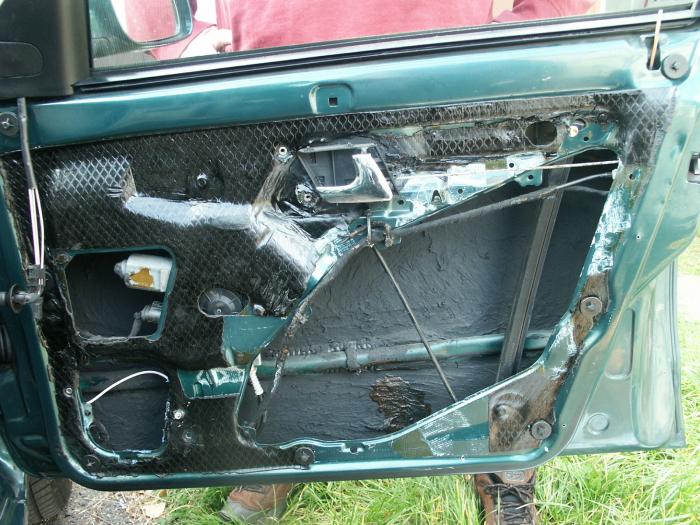

Tak jsme s Bedou započali kompletní přestavbu hudby, zatim přetlumeny jedny dveře, tak pro představu kdyby někdo někdy hledal :o)
takhle to vypadalo původně, tlumení se prohybalo cca 3 cm tam a zpět, TBP podlepený Powertape popraskalo, všude díry

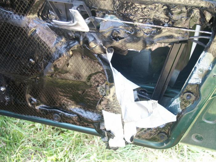

sloupáno na důležitejch místech, na plošnejch místech jsme nechali, neni to na škodu
foto k příspěvku  od Escudo

takhle to dopadlo - PAC MAN :o)

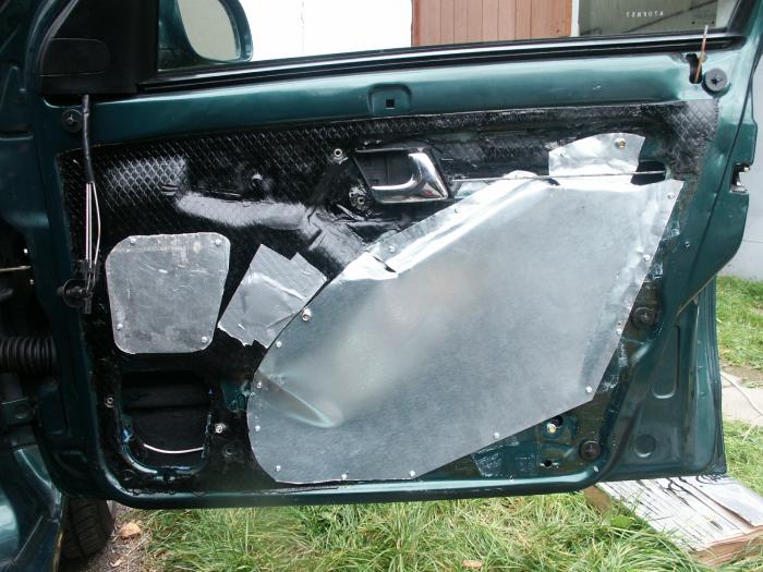

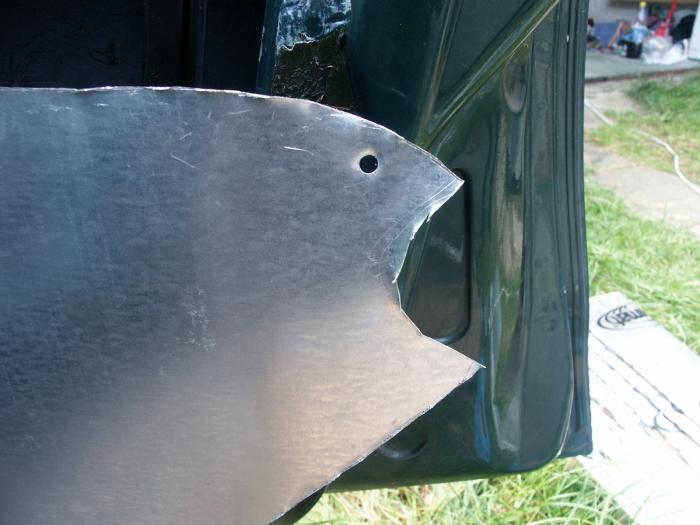

o 20.09.2008, 09:30 | Escudo
Zohybání plechu 0.5mm podle hodně zakřivený velký díry je vcelku na dlouho :o/

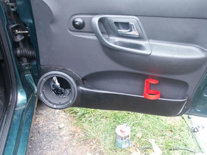

o 20.09.2008, 09:31 | Escudo

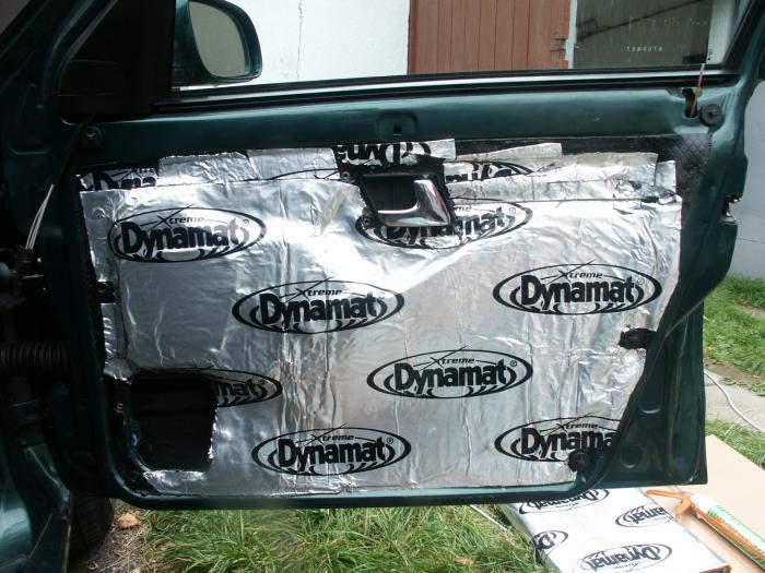

o 20.09.2008, 09:32 | Escudo

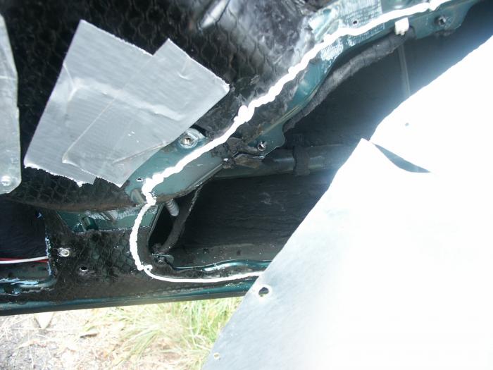

dynamat tunel mezi tapecem a dveřma
o 20.09.2008, 09:33 | Escudo
dojem dobrej, luxusní tuhost :o) uvidíme jak bude hrát

martan: čekal jsem že to popíše Beda, ale kompa MBQ Signature zatim zůstávaj s výškama MBQ Nano, dá se čekat že středobasy budou hrát líp, budou na 4k SS Tarantula, woofer JL 12W6 V2 na DLS A6, HU Cla 958

clown: i kdyby to byl powertape, tak je to nepoužitelný, takhle velkou díru nic takovýho neudrží nemluvě o tom že si to ani kompa za 27k nezasloužej. Jinak ten můj maličkej kousek powertape přelepuje Alu plát :o)
