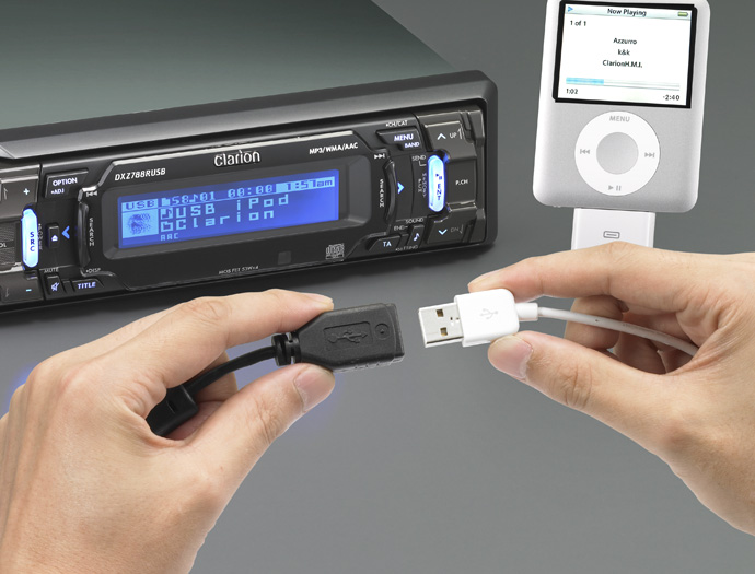

Ahoj lidi, koupil sem jeté autorádio a předchozí pán se k němu choval jako čuně. Display je dost podřený ale ne moc do hloubky. Máte někdo zkušenosti s odstraněním? Jen bych si nechtěl smazat z displaye popisky. diky

jde to i tou zubni pastou...
o 18.09.2008, 19:32 | bono
jj pastou,hlavně nějakým signálem s "perličkami" :-)))))
o 18.09.2008, 21:02 | Nismo.Power
4000 vlhkej šmirgl, tempopasta a pak displex a je to jako nový :)
o 19.09.2008, 07:34 | radar[CZ]
Díky, na nějaké diskusi jsem narazil na tempo leštěnku...tak sem to prubnul. Odnesli to nějaké nepodstatné nápisy na displeji a je to o dost lepší, ale nechám toho abych nepřišel i o ty podstatné nápisy. Rádio Clarion DXZ788RUSB
