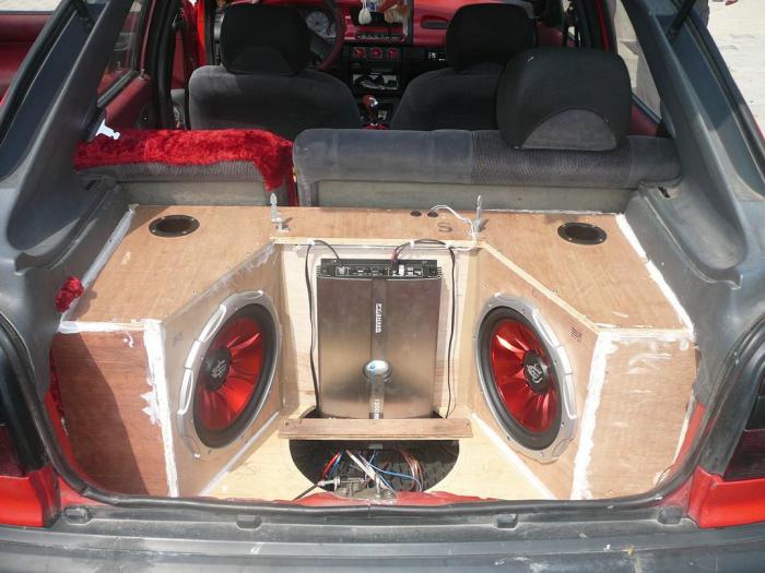

Takže, dávnejšie som tu nahádzal pár foto z installu veci do feldy - už vtedy som písal, že je to ukážka, ako aj za pár korún urobiť nejaké to TUC-TUC v aute..
Takže ďaľšia foto, už s oboma wooframi(ak sa to tak dá nazvať)- všetko zvnútra vytlmené Dynamatom, utesnené všetky škáry. repro bude nazáver zasilikónované po okrajoch, keď sa bude kobercovať všetko.
dole pod zosíkom v mieste rezervy sú už momentálne osadené MDF dvierka, takže priestor rezervy je možné používať na odkladanie povinnej výbavy.
foto k příspěvku  od djwiktor

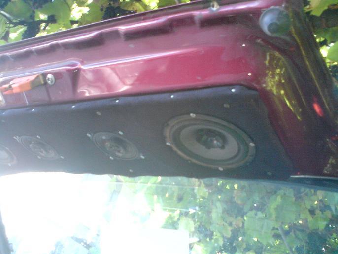

A kto pozná feldu - sem sa tiež pomestili repro, aby nechýbali výšky a stredy ani pri otvorenom kufri dakde na parkovisku - ešte to bude celé prekobercované.
Zvuk do týchto repro sa zapína pri otvorení kufrových dverí ( vypínač je v zámku dverí)

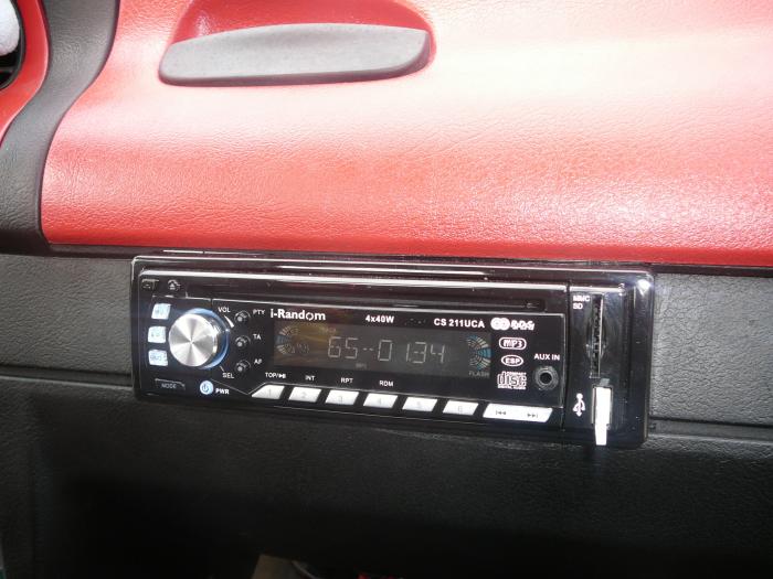

o 18.09.2008, 08:57 | djwiktor
A toto autorádio tam je momentálne - IRANDOM - s USB a čítačkou kariet.
Celá zostava zosík + 2basáky + autorádio + kabeláž + tlmenie = 12000 Sk

mám taky feldu. ale proč máš to rádio pod kaslíkem? já to mám normálně pod popelníkem. máš vytlumené zadní dveře za těmi repráky?
btw. proč nenahodíš hotové foto kufru rovnou...
o 18.09.2008, 09:19 | djwiktor | Upraveno: 2008-09-18 09:20:53
Kufor ešte stále nie je dokončený, lebo to robím po nociach... Rádio je tam, lebo predtým tam bola vysúvačka DVD, a nevošlo do toho miesta predtým, tak keď už bola diera, tak som tam dal rádio.. je to užitočné v tom, že som tým pádom vedel odstrániť stredovú časť v aute a získal som tak veľa priestoru.
Čo sa týka dverí- sú vytlmené, aby nerezonovali.

djwiktor: co tam máš vůbec za komponenty?
já do toho dal podobně peněz co ty a možná ještě méně(kolem 10.000kč).sepíšu narychlo mojí sestavu ve felicii: rádio alpine, přední repro ground zero 130mm kompa, zadní ground zero ovály, subáč USblaster 30cm v uzavřené bedně,zesilovač RFpunch2002, kabelová sada alfatec 10mm, tlumení dynamat extreme a original, nějaké ty repro kabely a molitan....
o 18.09.2008, 11:27 | party_boy
Souhlas, s 12ti tisíci SK se dá naložit o mnoho lépe.
o 18.09.2008, 11:27 | djwiktor | Upraveno: 2008-09-18 11:30:22
Zostava narychlo - radio IRANDOM(USB,MMC/SD karty), predne repro som zabudol dopisat - su 130mm kompa pio(povodne tam boli origo feldacke otocene opacne- staci mrknut dakde tu na fore.. ) , suby 2x Caliber CWP30, zosik PY-2H30R, kablova sada Noname 25mm, tlmenie Dynamat extreme, a ihlanovy molitan...A este idem dokupit od znameho signalove kable SINUS LIVE
PS- tych 12 tisic je vratane tlmenia,kabelaze a drevenneho materialu.

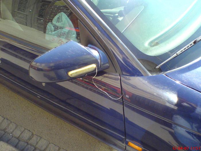

Pokud mám byt upřímný, tak hnus velebnosti...Jak chceš lepit na něco popatlaný silikonem koberec? Ach jo ti mladí dneska.
Ale co, lidi jsou pyšný na cokoli...třeba tenhle
foto k příspěvku  od radar[CZ]
o 18.09.2008, 18:06 | mourl
proč není rádio na svém místě? Jinak za ty peníze fakt nic moc :(
o 18.09.2008, 18:27 | Kesam
Ten dratek je mazec jako krava k tomu blinkru :-)
