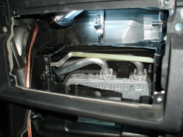

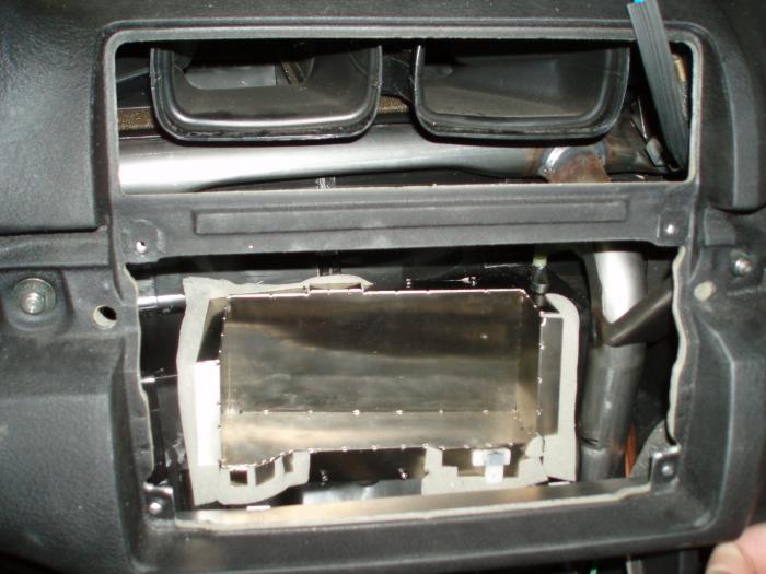

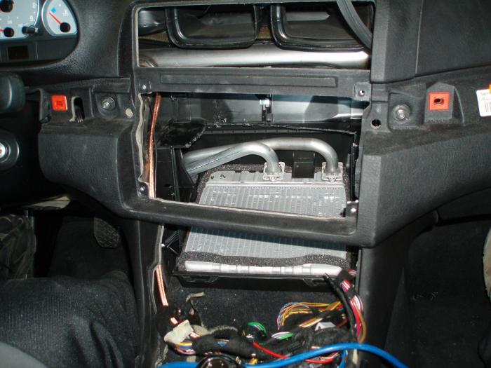

o 17.09.2008, 00:03 | kral007 (eXtrem-audio.cz) (M)
prvni rez do topeni
klapky ven

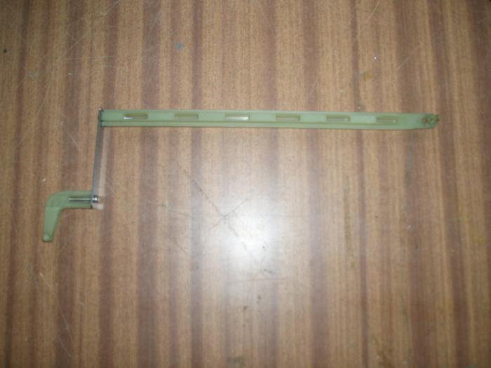

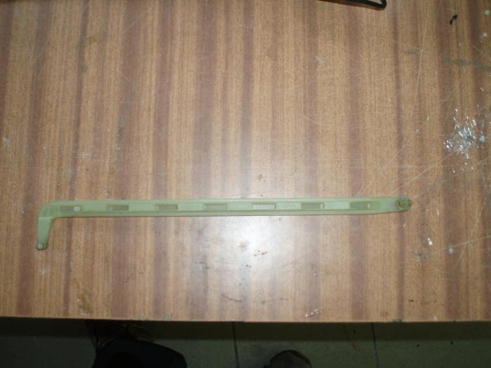

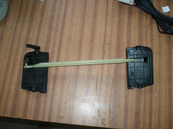

o 17.09.2008, 00:04 | kral007 (eXtrem-audio.cz) (M)
uprava tahel
upravene tahlo
o 17.09.2008, 00:05 | kral007 (eXtrem-audio.cz) (M)
tahlo a klapky zpatky

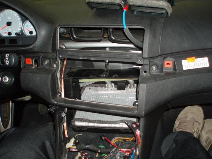

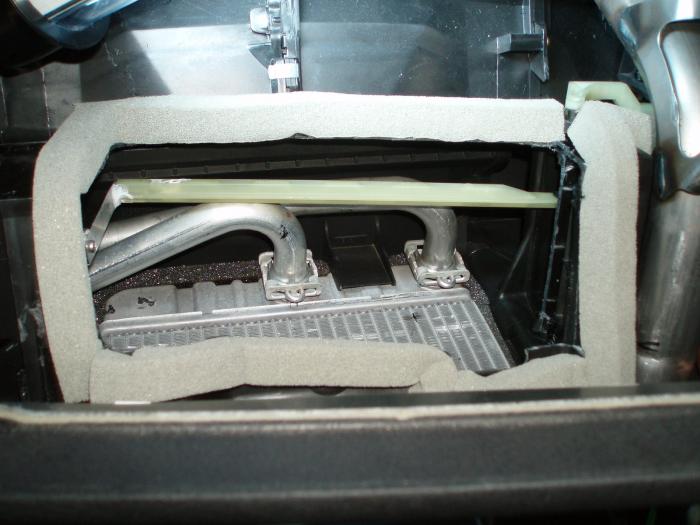

o 17.09.2008, 00:06 | kral007 (eXtrem-audio.cz) (M)
izolace
o 17.09.2008, 00:07 | kral007 (eXtrem-audio.cz) (M)
usazeni noveho krytu topeni a prendani teplotniho cidla

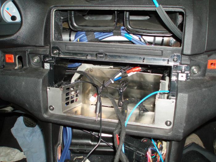

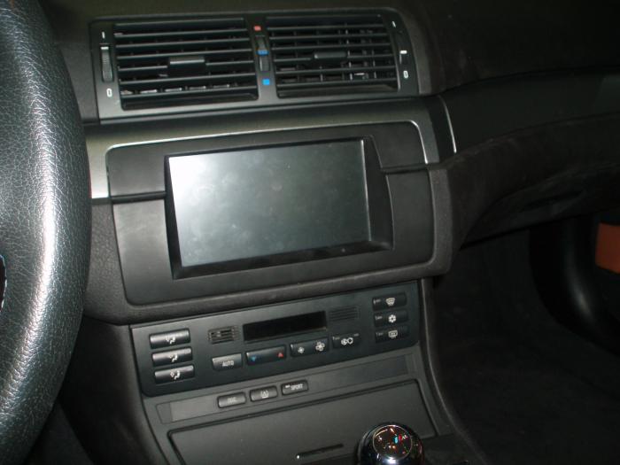

test ramecku pro uchyceni 2DIN jednotky

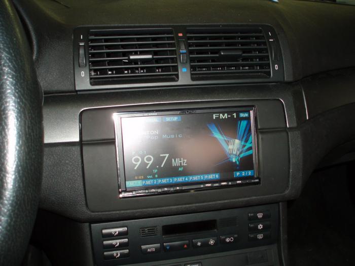

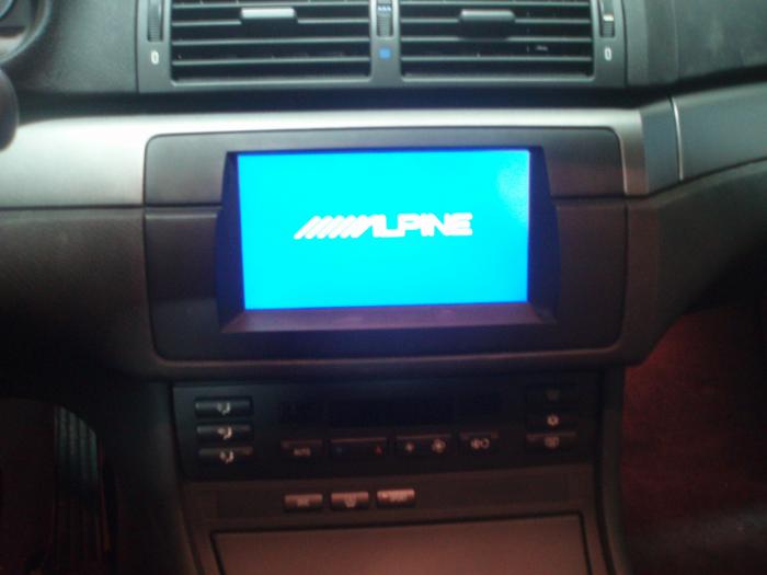

o 17.09.2008, 00:08 | kral007 (eXtrem-audio.cz) (M)
IVANA je tam
o 17.09.2008, 00:10 | MaxxT
vypada to jako by to delal profik.... ;-)
o 17.09.2008, 00:11 | kral007 (eXtrem-audio.cz) (M)
firma eXtrem-audio dekuje majiteli M3 za projevenou duveru a povoleni rezani :-)

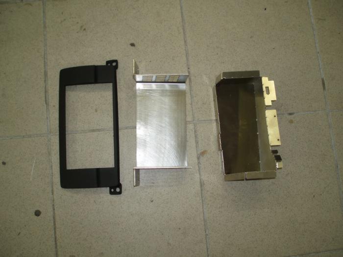

jeste fotka prestavboveho kitu pro 2DIN na e46

o 25.09.2008, 11:11 | vysavač
cavec,
csi se zeptat,kde se da sehnat tento ramecek 2DIN.diky
o 26.09.2008, 00:09 | kral007 (eXtrem-audio.cz) (M)
whiska: na to musis mit specielni BMW grif :-)
jde to vice zpusoby, nejlepsi je odspodu trhnout nahoru
vysavac: je to objednane z nemecka
