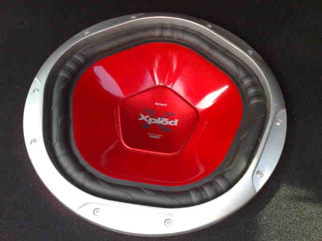

Prosím nevíte někdo jaký objem má mít bassreflexová ozvučnice na tento basák? Jedná se o SONY Xplod XS-L151P5. Děkuji

Kicker18: já vubec nevim? je to kámoše a chci mu na to vyrobit ozvučnici. Snad někdo bude vědět?

Kickere, ale to jsi moc neporadil, navíc nevíš na co ten basák chce, jestli mu nejde o SQ, tak x-plod když je dobře nakrmen umí docela dobře zatlačit.
Nevim jestli to pomůže, ale našel jsem k tomu basáku návod. Samo, že je to ten návod, kde jsou shrnutý všechny basáky toho modelovýho roku, takže je v tom trochu maglajs, ale dá se to vyčíst.
o 13.09.2008, 19:31 | Lorry3
party_boy: chlape díky moc, už jsem to taky našel. bassreflex má 70 litrů. Vlastně jsem majiteli basáku taky radil aby ho prodal, že bych mu sehnal něco lepšího. Odpověď zněla" líbí se mi jak to hraje" a o to vlastně hlavně jde...

Lorry3 typnu kolem 70l uzavrena bedna
