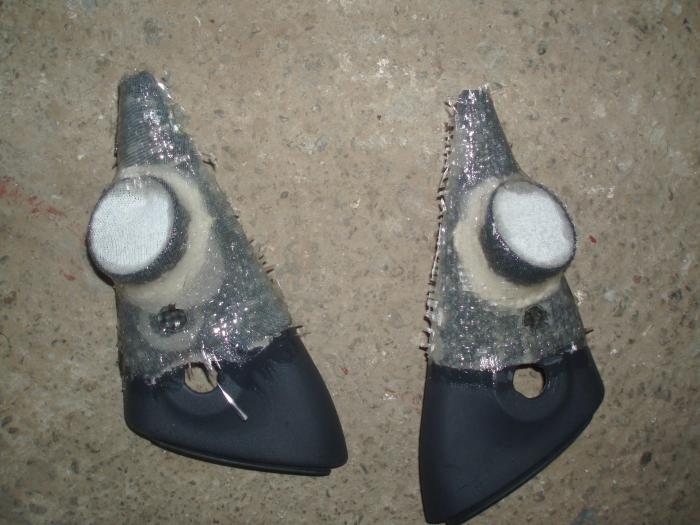

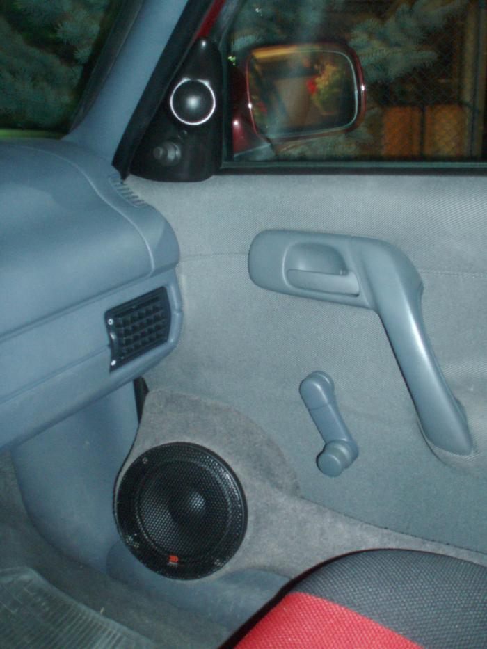

Chtěl bych vám představit své dveře, na kterých jsem strávil spoustu času a o výsledek se chci s vámi podělit :) průběh prací jsem vám tady už ukazoval (pro osvěžení přídávám linky: 1) doorboardy: [ Link ] 2) tlumení dveří: [ Link ] ) nyní vám chci ukázat výsledek, tudíž i s domečkama na výšky :)
chtěl bych také poděkovat klukům, a to hlavně Milanovi z prohifi za dodání komp a za rady co mi poskytoval, Frantovi z car&sound a mnoho dalším
komponenty jsou Helix Dark Blue 4 a Morel tempo 6
výšky:

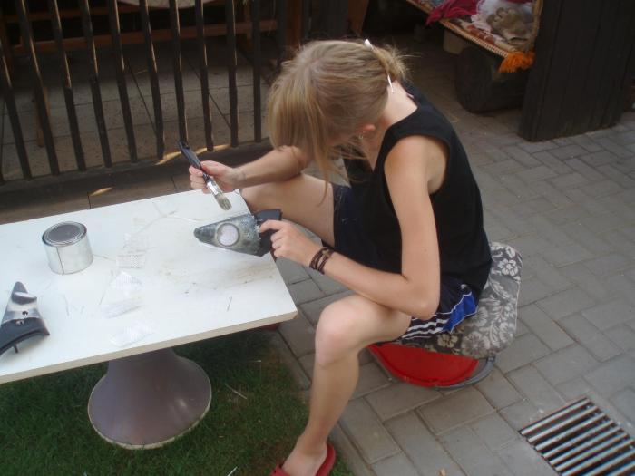

moje přítelkyně se ujala laminování, půjčil jsem ji své věci no nevypadá skvěle?? :)

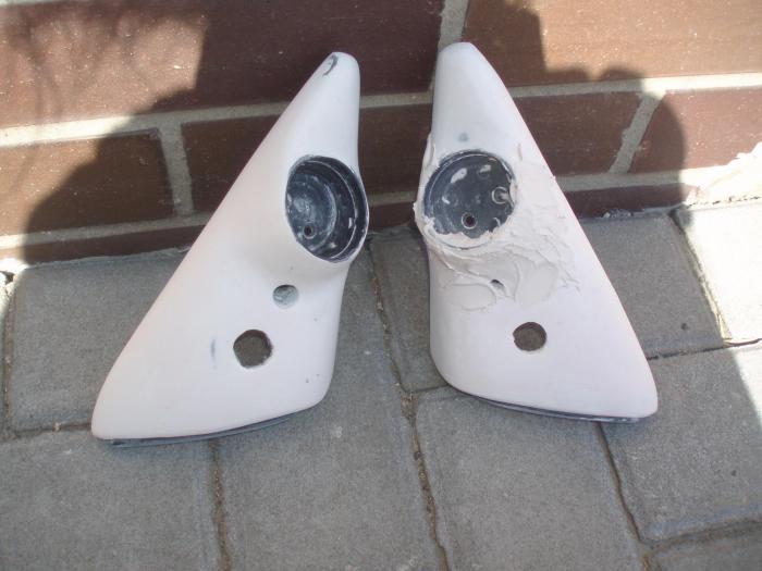

tmelení, broušení, tmelení, broušení

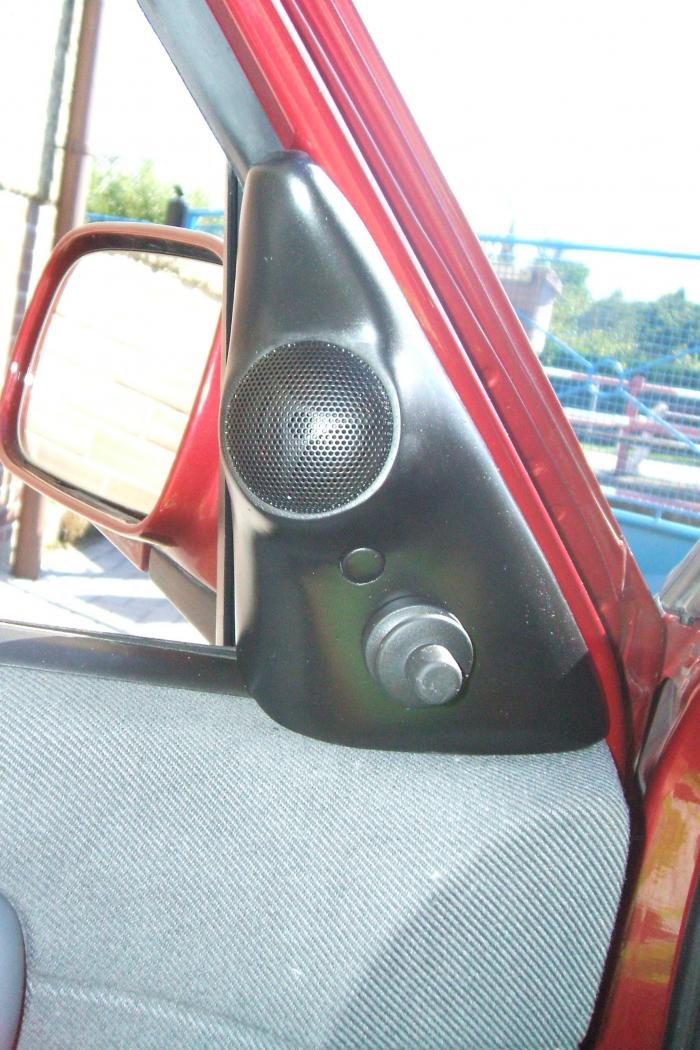

zde už je výsledek na autě, je to stříklé profi sprejem (matným)

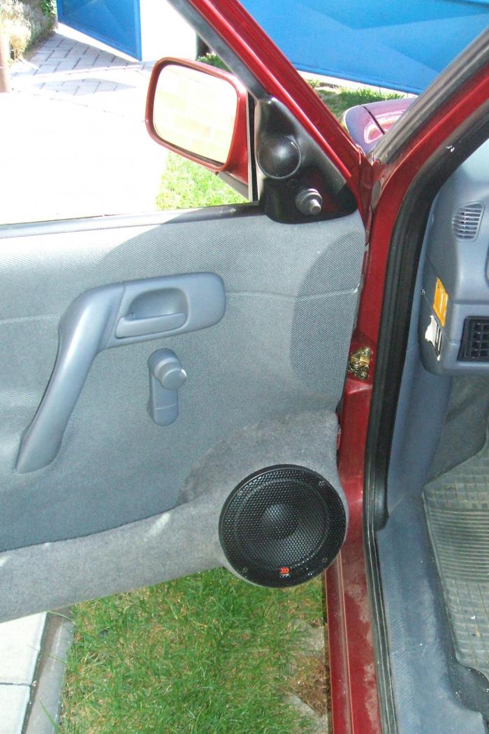

foto s doorboardama

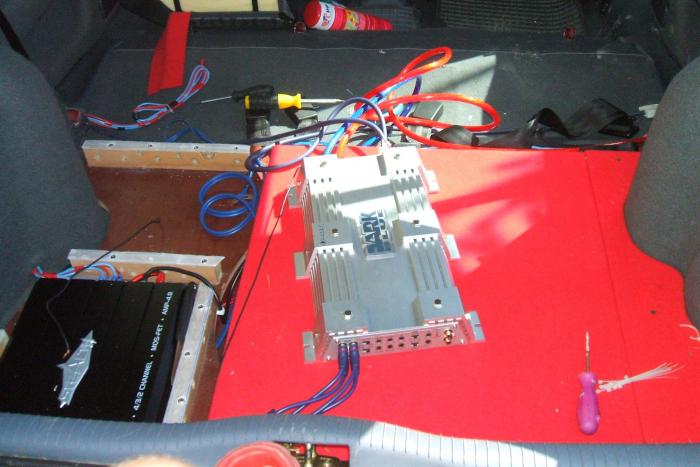

Můžete kritizovat :) jen přidám, že kufr budu dělat úplně znovu, akorát čekám na matroš a na kobereček :) barva bude černá :)

o 09.09.2008, 21:24 | TomasW
prosím tě ty kapsa jde ve felině nějak lehce sundat od tapecu dveří nebo jak jsi jí dostal dolů??? Přesně tohle mě čeká na octavce :-( strach :-)
o 09.09.2008, 22:49 | DaveX
TomasW: sundal jsem tapec a kapsu v pohodě odšrouboval od toho tapecu.. tapec tam je nacvaklý tak se akorát víc zabere a je to :)
o 10.09.2008, 19:43 | TomasW
DaveX: Ještě k těm doorboardum... netřepe se ti celý tapec když je repro "nalaminované" na té kapse, která je zpátky jen našroubovaná???
o 10.09.2008, 21:03 | DaveX
TomasW: vevnitř to je utěsněné všude montážní pěnou takže "zvuk" jde z repráku přímo přímo do dveří
o 10.09.2008, 21:29 | TomasW
DaveX: jj to bych chápal, spíš mi jde o to, že když je ta kapsa s reprem chycená zpátky k tapecu jen původníma šroubkama tak jestli se "nevyvyklá" nebo jestli nedrančí s celým tapecem, který taky ke dveřím není nijak pevně přichycený. Nevím jak u felicie, ale u Octavky to drží na cca. 8 malých šroubkách po obvodu kapsy... tak mám strach, že když tam vrazím Kicxy, který má každý 2kg tak jestli ta kapsa na těch šroubkách vydrží na tapecu... ptám se nešikovně, ale snad pochopíš o co mi jde :-)
o 10.09.2008, 21:54 | DaveX
TomasW: na felicii jsou taky šroubky ale drží to tam pevně jako skála :) moje milá jak spolu někam jezdíme na tom má ještě nohu a v pohodě :)
