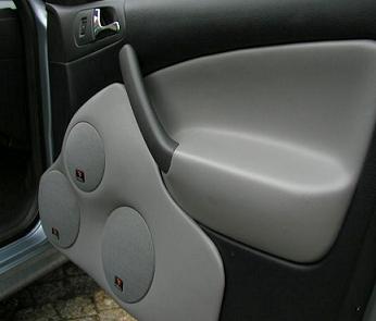

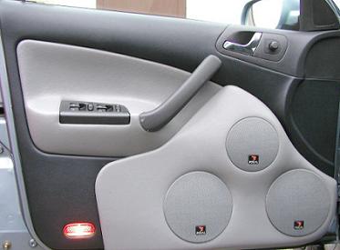

o 08.09.2008, 21:41 | kral007 (eXtrem-audio.cz) (M)
tak jsem to nasel :-)
rok 2003

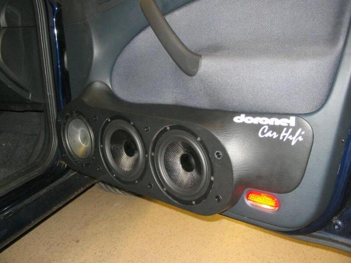

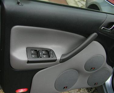

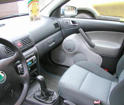

o 09.09.2008, 15:31 | doronel
Já dělal také pro 3 repra, ale podobně by šlo udělat i pro 1 reproduktor

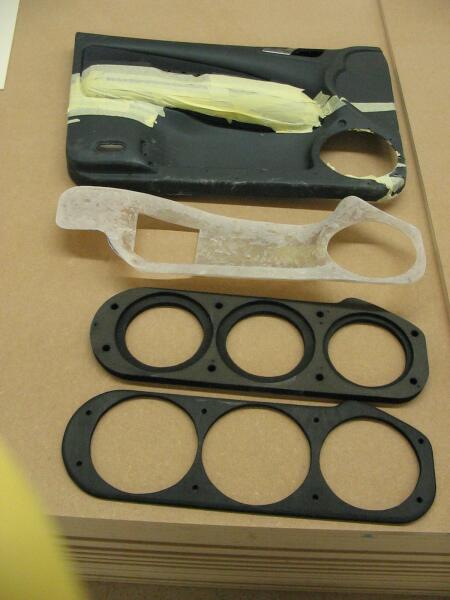

foto k příspěvku  od doronel
o 09.09.2008, 15:32 | doronel
o 09.09.2008, 15:34 | doronel
Ta "mřížka" měla být původně zapuštěná, ale nepočítal jsem s tím, že mi pak zákazník přiveze místo ohlášených 16tek repra o průměru 18 cm :-(
o 09.09.2008, 15:41 | Pavel02
Harry, to je uzavřené nebo na objem dveří?
o 09.09.2008, 15:49 | doronel
Na objem. Ty kyckbasy by v tom asi nezahráli, je to dost malé.

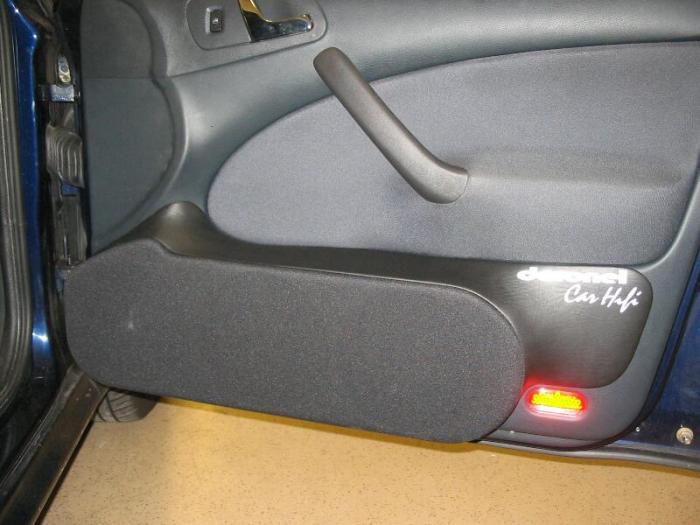

Harry: Ty jsi taky překopal původní kapsu asi co?? Zkusím mít stejnou otázku jako na DaveX v jiném threadu a protože jsem zdechlý tak jí jen zkopíruju :-)) takže:
"jj to bych chápal, spíš mi jde o to, že když je ta kapsa s reprem chycená zpátky k tapecu jen původníma šroubkama tak jestli se "nevyvyklá" nebo jestli nedrančí s celým tapecem, který taky ke dveřím není nijak pevně přichycený. Nevím jak u felicie, ale u Octavky to drží na cca. 8 malých šroubkách po obvodu kapsy... tak mám strach, že když tam vrazím Kicxy, který má každý 2kg tak jestli ta kapsa na těch šroubkách vydrží na tapecu... ptám se nešikovně, ale snad pochopíš o co mi jde :-)"

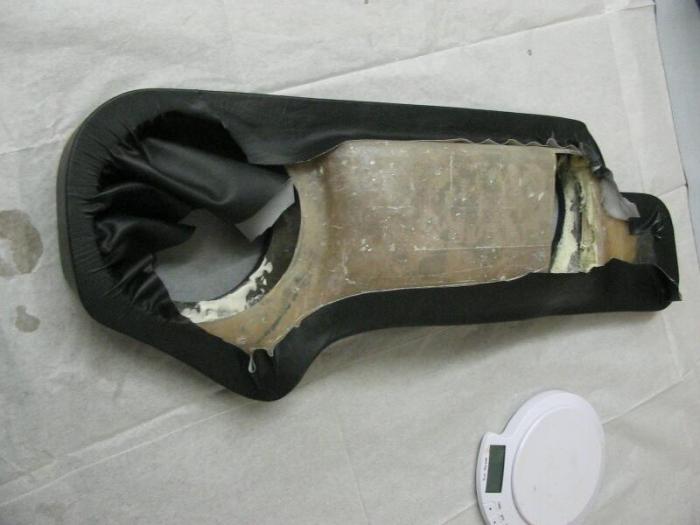

o 11.09.2008, 16:00 | doronel
TomasW - kapsa je celá nová. Přichycená je jen k tapecáku ale né původníma šroubama - je jich tam trochu více. Tapec ztužený laminátem a tlumícím matrošem [ Link ]
Kapsy jsou dost tuhé, je to laminát + MDF a po obvodu jsou ve vnitř vyplněné polyesterovou pěnou.
