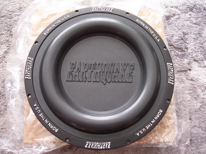

napisu z prace, to uz bych mohl bejt treba i strizlivejsi ;)
foto k příspěvku  od FSAL

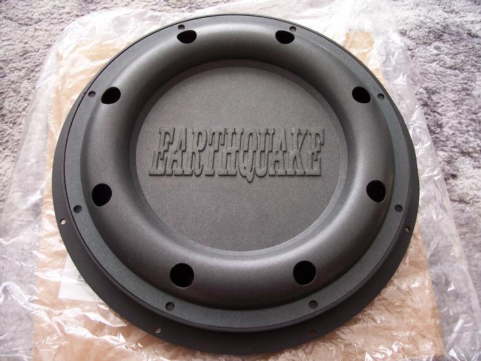

o 04.09.2008, 06:41 | FSAL
vnitrni strana

jj, pasiv sem mel v kombinaci s timto Earthquakem spolecne s Raptorem a co tam bylo good, byly hloubky, tlacilo to na neskutecne nizkejch frekvencich, nez budes rusit Sonica, tak bych ho bejt tebou vyzkousel s nejakym pasivem, jen si o tom neco precti, je za potrebi tam dodrzet obecny pravidla a to napriklad, ze pokud pouzijes konvencni pasiv, kterej ma zdvih a konstrukci, jako normalni repro (z vnitrni strany ma i stejnou konstrukci, jen chybi magnet a civka), tak by mel bejt bud vetsi, tzn na 12" repro by mel bejt 15" pasiv nebo naopak by mely bejt pouzity dva mensi, tzn na 12" repro 2x 10" pasiv (duvod je tusim kvuli zdvihu membran pasivu vs plocha - mel by bejt dvojnasobnej oproti repraku) - ja sem pouzil pasiv, kterej ma special konstrukci a dovoluje neskutecne velkej zdvih (co si tak matne pamatuju, tak to bylo neco kolem 7cm jednim smerem), takze se dal pouzit 1:1, tzn 12" Raptor s 12" pasivem, ale to jen diky ty jeho konstrukci, ktera je od EarthQuake snad i nejak patentovana - neni jak konvecni pasivy se zadni konstrukci, jak u klasickyho repra, ktery maj svoje mechanicky omezeni
