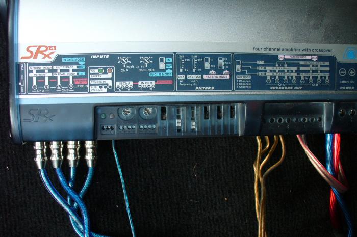

Nuž, třeba mi někdo poradí, mám na Audisonu pověšený na "A" kanálu přední kompa a na "B" kanálu v můstku Helix P10. HU je JVC s 3x RCA 5V .. samo, že RCA in do "B" vstupu je subwoofer out z rádia.
Problém je následující, rádio ačkoliv má samostatně nastavitelnou hladinu wooferu 0-8 na toto nastavení nereaguje resp. reaguje tak, že při hodnotě 0 přestane hrát woofer, ale zároveň i přední kompa. Rozdíl mezi levelem 1-8 je zanedbatelný, naopak woofer reaguje pokud se nastaví vyšší hladina bassů, tím ale začnou zkreslovat kompa.
Gain na kompa je na cca 65% a na sub asi na 80% (je to slabý nicméně zatím na monoblok není).
Nenapadá někoho takhle od oka co by mohlo bejt naprasený ? Hraje to hrozně ouchylně. :-P
foto k příspěvku  od Kotass

.. ouch .. teď jak na to koukám tak by to mohlo být nastavení "IN Ch B MODE" .. který je teď na out takže vstup do "B" kanálu je vlastně výstup na bypass .. mňo .. zkusím a uvidím
