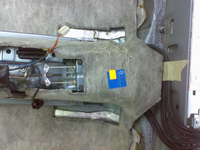

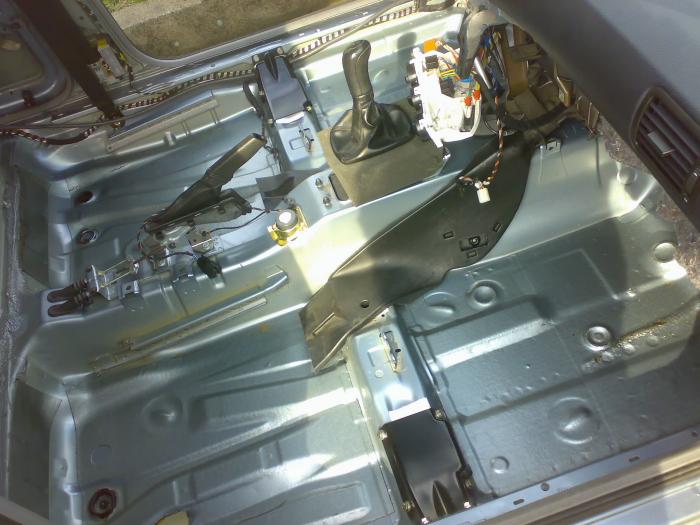

o 02.09.2008, 13:13 | Phasor
tecsound 4mm
foto k příspěvku  od Phasor
o 02.09.2008, 13:14 | Phasor
tady už ale radši vibraflex :)

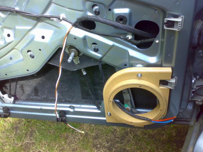

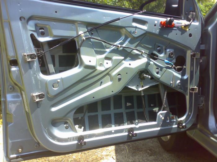

o 02.09.2008, 13:16 | Phasor
a PU pěna .. žebra jsem přilepil Braxem

o 02.09.2008, 13:21 | Phasor
ta menší díra je taky zadělaná, lamino má asi 3mm

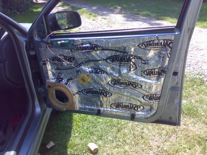

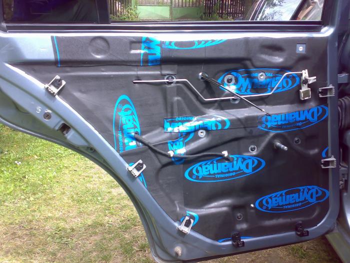

o 02.09.2008, 13:22 | Phasor
proč je sakra ten dynamat obráceně?? :)
o 02.09.2008, 13:24 | Phasor
jako by s tim ve škodovce počítali.. časem jen vyměnim dveře za černou verzi, nechci lákat zloděje doarbordama

o 02.09.2008, 13:34 | Francouz
Hele pěkný to máš. Mám malekj dotaz. Než jsi dával na podlahu tecsound, jak vypadá origo tlumení Škoda ? mají tam aspoň nějakej milimetr ?

práce pěkná, ale proč tolik značek (kvalit) tlumení? dynamat by si už ale zasloužil lepší kompa:-)

o 02.09.2008, 23:18 | Phasor
francouz - milimetřík, možná jeden a půl.. a vypadalo celkem slušně

kamil - snažil jsem se ušetřit, jsem student:D
ale třeba přední dveře se ošidit nedaj

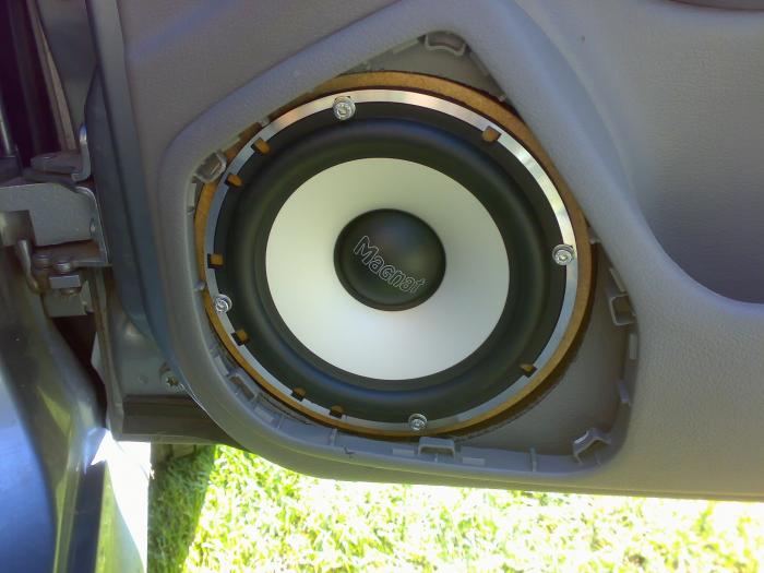

o 02.09.2008, 23:22 | Phasor
Zesik je v kufru, RX44 a přibude to MONO. Nevim jestli jste už ty New Edge slyšeli, ale podle mě o několik tříd překonávají zbytek megnaťáský produkce

o 03.09.2008, 11:06 | Francouz
Phasor: dík, mám právě dilema jesli v Čeldě přelepit i to origo tlumení. Má asi tak 2mm. Uvidíme kolik zbude Vibraflexu :o) ?! Jinak co se týče New Edge, hodnocený jsou sqele takže já osobně proti nim nic nemám a klidně bych je tam nechal. Mimochodem RX44 mám též a o Monu jsem taky uvažoval ale chci něco silnějšího ;o))) !

o 06.09.2008, 09:07 | tommas
Phasor: hezká instal, ale co to je za motor, rok? Máš metlu, novej xicht šedej interiér a absolutně zádnou výbavu.
Redukci na repro v předních dveřích máš tu z Octavia clubu od Milana? Spokojenost?

o 06.09.2008, 23:02 | Phasor
1.9 SDI, 2001, sociální výbava, ale doveze mě kam potřebuju a moc nežere:)
jj, jsou super, jen je lepší je nalakovat
držák na desku, na kterou je přidělanej zesik
