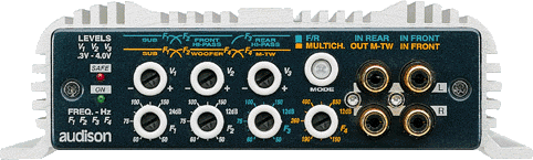

Tak tedy na vaší radu asi zkusím ten aktiv. Vím že ten zesilovač umí aktivní předky+sub. Takže vyhodím ty pasivní výhybky u komp a zesilovač tedy přepnu aby místo v módu sub+přední+zadní jel v módu sub+wofer+tweeter. Výhybky nastavit v zesilovači jdou.

Moc nerozumím nastavení na ten aktiv. Když je MODE vymačknuté platí klasika sub, in rear a in front. Když ho zamáčknu platí sub, out M-TW a in front. Je mi divný ten potenciometr s rozsahem 150-850 Hz. To je spodní mez pro výšky? Není to nějak málo?

Nemá tu prosím někdo zesilovač Audison LR605XR a zapojení do aktivu?
o 04.09.2008, 17:43 | Kmoda
Koukám že tenhle zesilovač je docela rarita když ho tu nikdo nemá a ani nikdo ze zdejších odborníků neumí poradit jak to zapojit do aktivu. Můžu na ty dva kanály dát přímo výšky když se ta výhybka dá nastavit v rozmezí 150-850 Hz? Asi těžko co? Jak jinak to zapojit?
