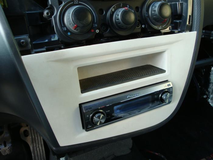

je tu prosim niekto kto uz skladal SQ pre Leona 1P? Potreboval by som par rad. Prikladam par fotiek.
foto k příspěvku  od cila
o 30.08.2008, 20:01 | cila
o 30.08.2008, 20:02 | cila

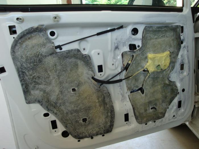

o 31.08.2008, 13:44 | free.tree
No tak tady to vypadá zajímavě... kdybys napsal třeba s čím máš problém, už by tady byla odpověď ;-)
o 31.08.2008, 16:37 | Mišell
Jako free...vytlumeno to máš hezky,ale chtělo by to nějak blíž specifikovat.

no velmi tazko sa mi opisuje problem kto neskladal Leona 1P. Nic v zlom hladam prave takeho audio-freaka co to uz mal rozobrate, hlavne uchyty prednych reproduktorov a problem prechodov kablov cez "dverne spinace". Neviem porovnat ci je to iste ako u Octavie II. Stredobasy pojdu do dveri a vysky do stlpikov tak sa to bude tykat len jedneho kablika 2x3 Neotech SS ale aj ten ma svoju hrubku. Nejake foto ako to mate Vy urobene by bodlo!

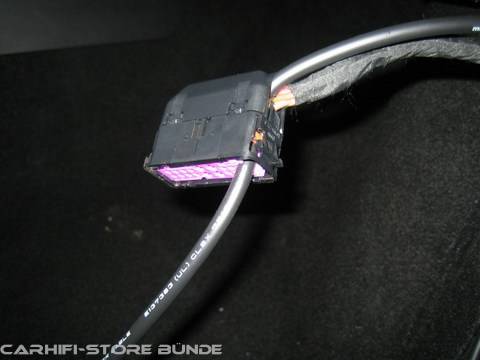

na nete som nasiel nieco take...
o 31.08.2008, 21:06 | koren

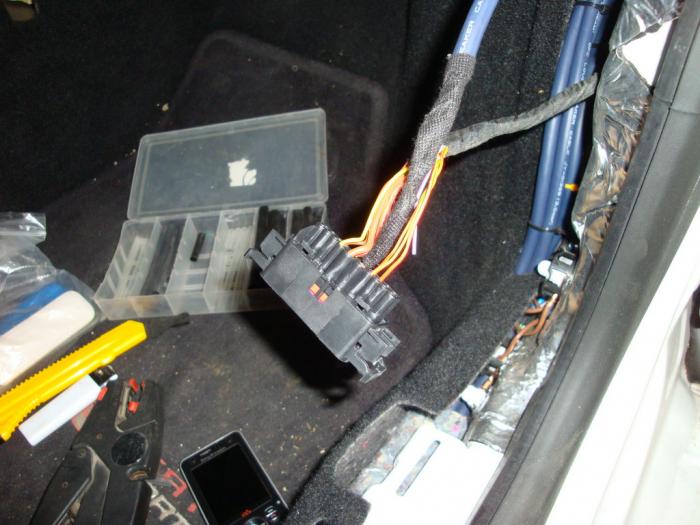

v tom "pruchodokonektoru" doporucuju najit nevyuzite misto a provrtat a je vystarano;-)
o 01.09.2008, 06:21 | tazman
mno jestli to ma pruchodku jak fabie tak potěš...místo na provrtani sem nenašel...neřikam že sem si neporadil ;-)

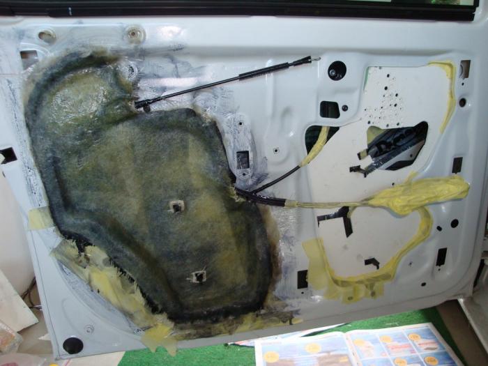

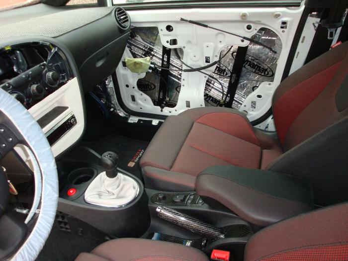

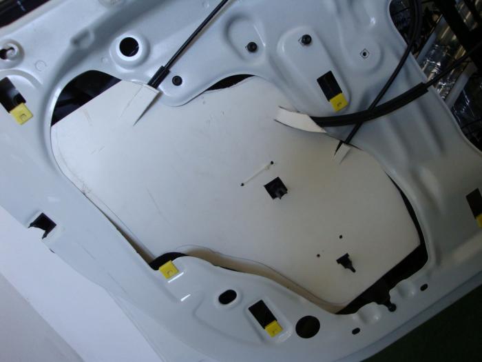

o 02.09.2008, 22:55 | cila

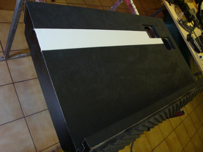

o 02.09.2008, 23:00 | cila
o 02.09.2008, 23:02 | cila

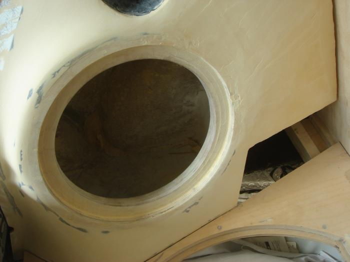

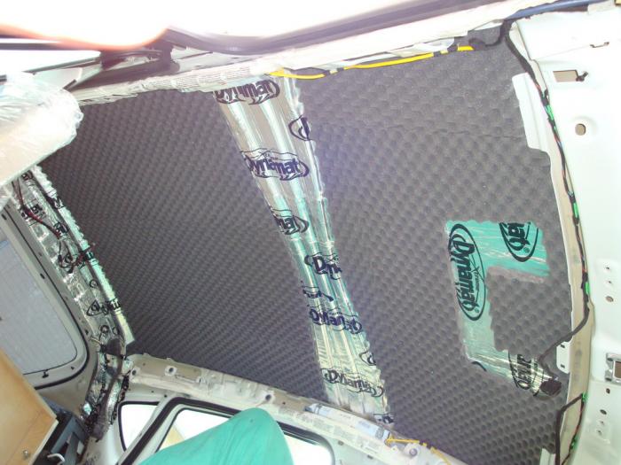

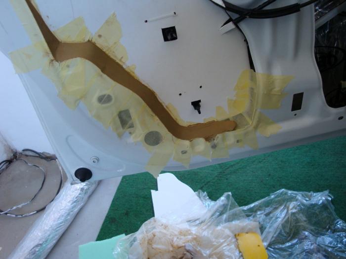

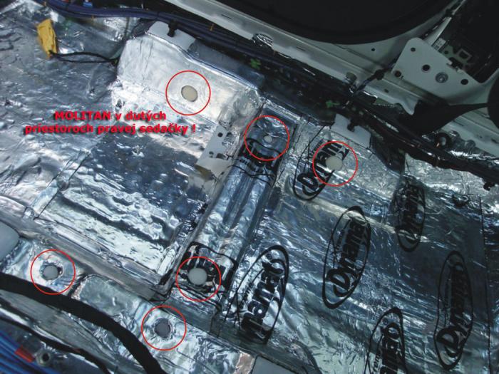

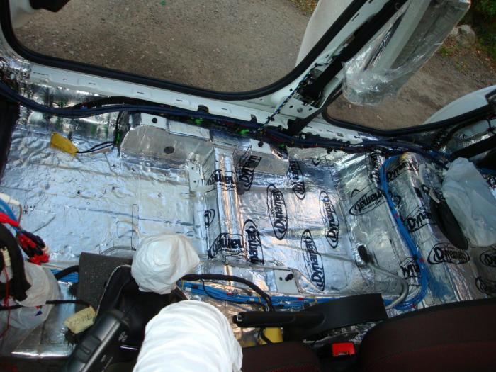

o 02.09.2008, 23:08 | cila | Upraveno: 2008-09-02 23:11:45

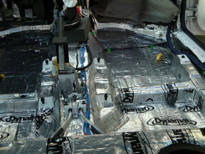

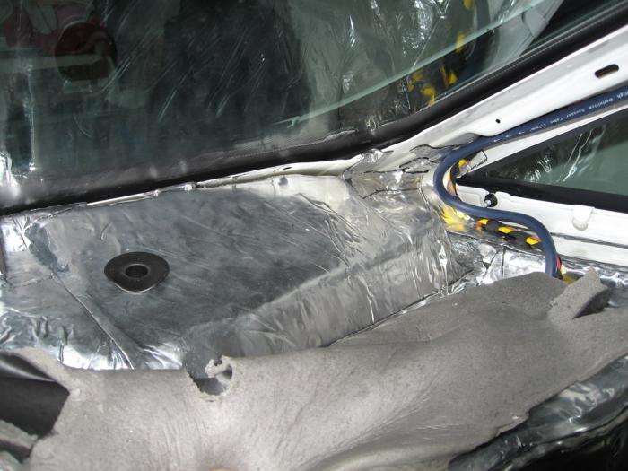

doteraz bolo spotrebovanych 18 ks Dynamat Extrem 80x40mm, 18ks Sikadamp 80x20mm. Nemam este vytlmenu cast rezervy a vsetkych 5 dveri! Pocitam, ze tak este 1 bulk pojde to jest cca 9-10 platov Dynamatu. Robim to prvy a posledny krat !!! a musim poznamenat, ze praca s Dynamatom je prijemnejsia. Dnes som sa cca 3 hodiny hral s dutymi priestormi sedaciek kde islo cca 1,0 kg molitanu! Na rad teraz prichadzaju kable.
o 03.09.2008, 11:29 | Francouz
No tak to teda potěš koště tolik materiálu :o) !!

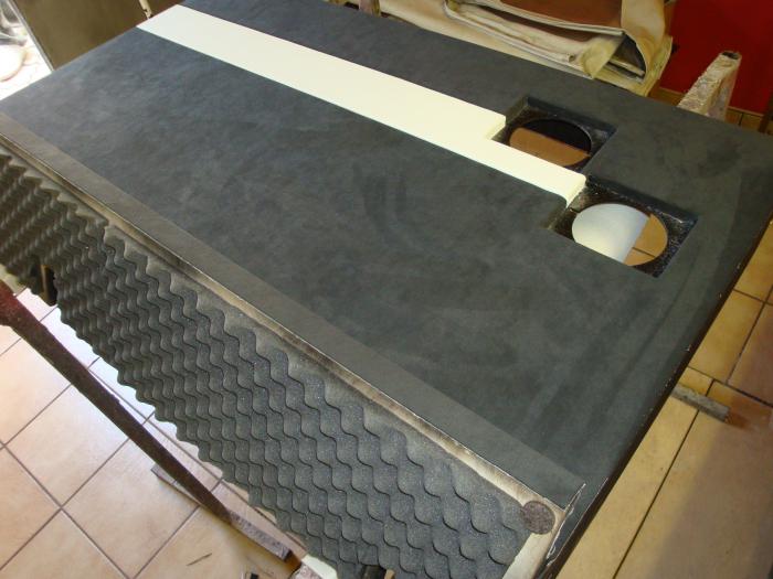

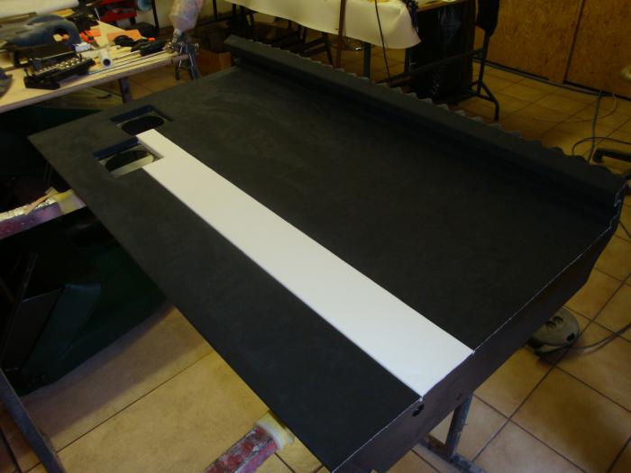

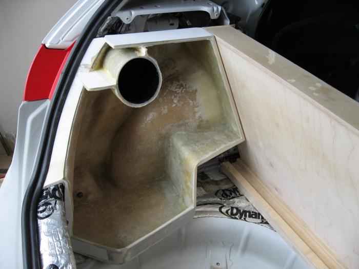

o 03.09.2008, 20:36 | cila

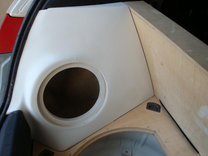

zadna "laminatova" cast pre sub JL 10W6v2.

o 03.09.2008, 22:15 | frantobmw

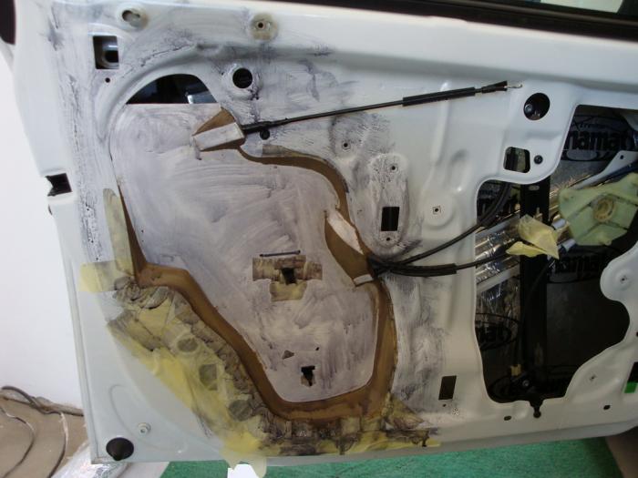

Parada Laci, do prednych dverí daj aspon 3-4 ks dynamatu extreme cize dokopy 6-8 ks tam sa setrit nesmie!!! A este jedno ked uz JL pojde do BR ako vydim tak skus tam dat natrubok s orezanymi hranami na obydvoch koncoch...
o 03.09.2008, 22:41 | cila
2 cendler: no to prave spekulujem co tam dat. Urcite tam pojde DYNAMAT ale nanho by som rad hodil nieco co sa dobre umyva, nevidiet natom spinu a ma to hrubku aspon 2-3mm. Rozmyslam nieco zo sady Dynamatu ale neviem co tak Dynaliner? Ake su z nim skusenosti?
2 fratobmw: franto ty si kamos tak ti to prezradim. Nie je to bass reflex, nakolko vies, ze som "neskutocny detailista" tak je to vstupna brana do utrob zadneho svetla specialne upravena pre velkost mojej ruky aby som sa tam dostal bez vybratia subu. Pockaj si nato ako to bude vyzerat. Pomaha mi s tym jeden "slovensky kuzelnik" v oblasti car-hifi.
o 03.09.2008, 23:37 | frantobmw
No tak na toto som nemyslel, si brutus detailista a robis fakt chrumkavu install len tak dalej...
o 04.09.2008, 00:47 | kral007 (eXtrem-audio.cz) (M)
delali jsme leona a konektory do dveri nebyli zadny
misto lepeni ctyrech desek dynamatu bych pouzil jeden 4mm vibraflex

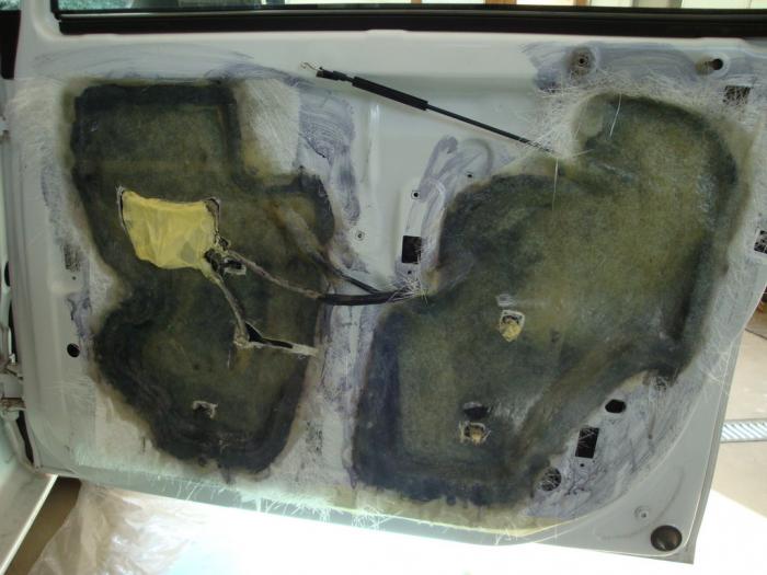

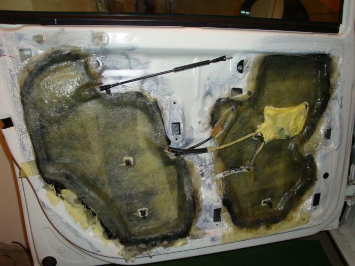

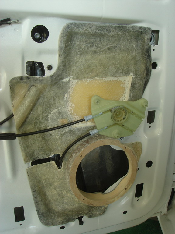

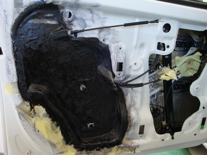

o 19.06.2009, 21:36 | cila
o 19.06.2009, 21:37 | cila
o 19.06.2009, 21:38 | cila

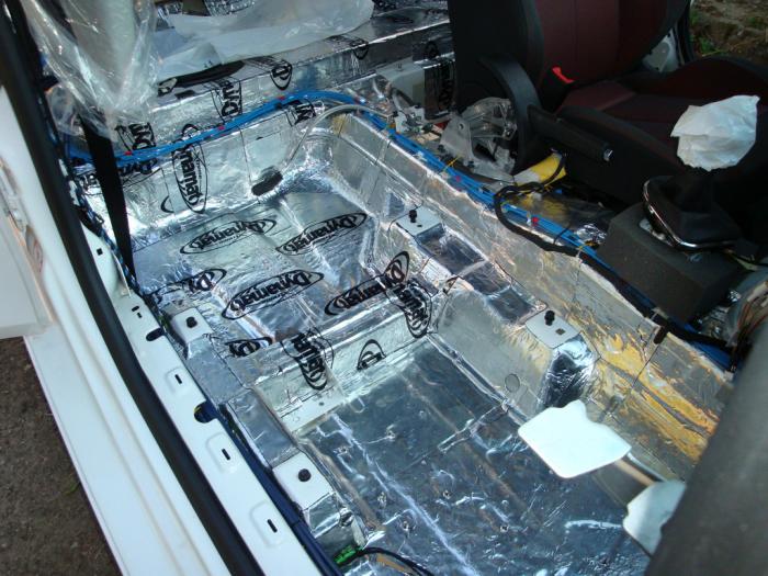

21:37 co je to prosimte za hmota, kterou davas na tu pasku a proc ji tam davas - kvuli proteceni
o 26.06.2009, 09:14 | basstard
super práce, vyhraješ si dost s detaily koukam.jsem zvědavý na výsledek.
o 26.06.2009, 10:31 | noclue
ivls> mal by to byt separator, aby sa to lepsie "vyluplo" a nebolo treba davat pracne dole pasku z laminatu
my ostatni to nedavame lebo je to drahe jak svina :-)

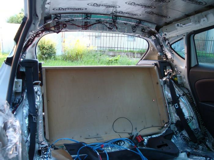

o 29.06.2009, 20:05 | cila | Upraveno: 2009-06-29 20:10:12
Dakujem vsetkym ktori vedia ocenit co to je dobre a kvalitne nieco urobit. Patrim medzi tych freakov ktory sa neuspokoji so vsetkym. Som neskutocny detailista a mnoho tunerov so mnou "odmieta" pracovat :-). Idem si vsak za svojim cielom aj to vdaka zaciatocnej podpore aj tu pritomnych audio filov frantobmw a noclue. Dakujem Vam aj touto cestou za pomoc pri zaciatkoch v audio tuningu. Prehlasil som uz viacej krat, ze este raz by som sa uz nikdy sa dotoho nepustil. Aby som nezabudol ano som v tomto obore audio zaciatocnik ale mam velmi vyborneho ucitela "Mr. Okusha" www.okush.sk
Jeho trpezlivost a pristup je pre mna neocenitelna !!! Urcite postupne budem prinasat dalsie fotky. Tato nie je najkvalitnejsia ale zato zapojenie urcite ano...STINGER urcite bude mat opodstanenie...

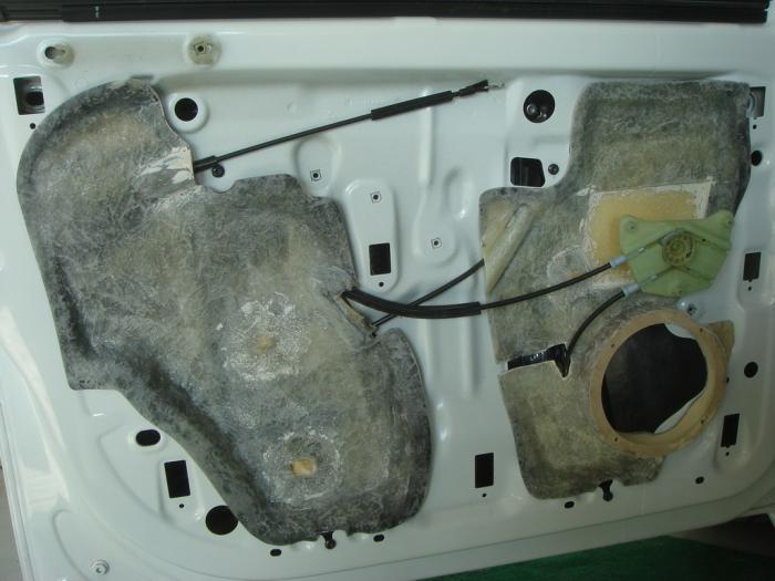

Leon bohuzial nema idealne dvere pre hudbu, preto musia byt vsetky diery zavrete. Urcite tam nastane este ten nejaky problemik ale myslim si, ze vysledny efekt hrania FOCALOV K2P bude dobry. Najviac coho som sa obaval bol prechod kabla dverovou prechodkou ale ten je vyrieseny tak excelente ze lepsie asi uz ani nemoze byt. Prechod ako som to vidiet z foto na nemeckych strankach celeho kabla (foto je niekde hore v tomto vlakne) ziadny nebude vsetko je v koncovkach-prechodkach ...foto dole.

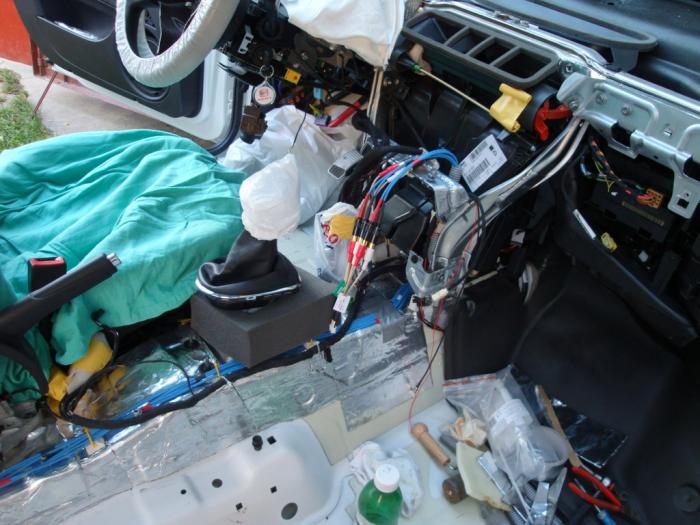

o 03.07.2009, 21:36 | cila
tak montaz sa zase posunula o kusok dalej. Prehlad par foto. Keby niekto prtejavil zaujem vediet nieco k tomu blizsie rad podam vysvetlenie preco to je tak ...

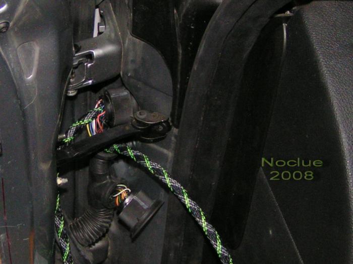

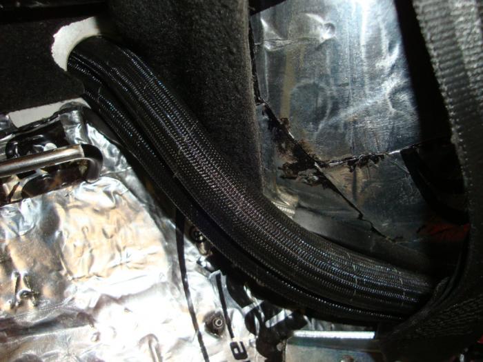

o 05.07.2009, 18:59 | noclue
Laci, pekne to pokracuje, len tak dalej
prechod kabla v celku ma svoj vyznam, urcite by som tak nevedel vyriesit moj Kimber 8TC, ktory je spleteny z 16zil. :-)
foto k příspěvku  od noclue

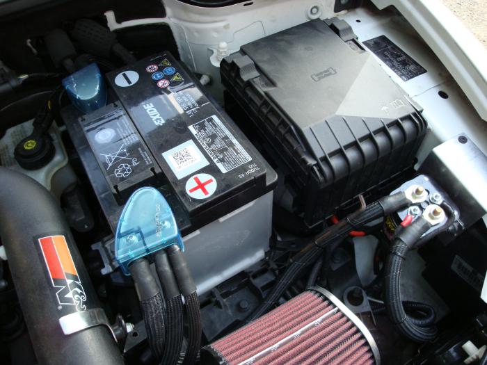

o 18.07.2009, 09:39 | hifim@ni@k
To bude slušná hmotnost navíc. Jaký tam máš motor ? Jinak to zatím vypadá zajímavě.
o 18.07.2009, 10:50 | cila
cca 90 kg, ma to nejaky suvis s montazou ? Lebo potom nerozumiem tomu ako urobit nieco kvalitne a este aby to vazilo menej ako seriovka to asi nejako dokopy nejde. S tym sa musi pocitat, ze nejake tie kila pribudnu. Auto sa nerobi na sprint ale pre uspokojivy zazitok s pocuvania hudby a tam to bohuzial bez odhlucnenia, subu, zosikov nejde. Ked sa mylim opravte ma ...?!

... prezentujem montaz audia nie kone pod kapotou. Keby som chcel prezentovat motor dam prispevok inde nie do Autohifi ... ale bavme sa o audio-montazi nie o hlupostiach. Zaujima ma kazdy odborny nazor lebo ked niekto nieco chce hodnotit musi mat nadhlad a musi byt nadvecou takych ludi poznam ja malo ... Je uplne logicke, ze kto sklada nejaku zostavu tak si mysli ze ta jeho je ta naj. Tu nejde o prezentovanie hardware-u ale o montaz, ktoru chcem previest na 100% urovni bez toho aby som niekoho urazil alebo ponizil. Som si vedomy, ze mnohi mavnu rukou ale ak som zaujal co len jedneho je to pre mna pocit, ze vec ktoru som doteraz nikdy nerealizoval ani uz nikdy realizovat nebudem ma zmysel. Hlboko sa sklanam nad audio-tunermi ktori dokazu mat trpezlivost pri skladani takychto zostav. Skladam to s prestavkami cez zimu uz rok a mozno este ten nejeden mesiac budem ale chcem to mat take aby som bol spokojny. Ako som pisal neuspokojim sa s niecim co moze byt v oblasti montaze urobene este lepsie. Nechcem podcenit nic a este raz velka vdaka tym ludom ktori to doteraz so mnou vydrzali a verim, ze vydrzia do konca ...

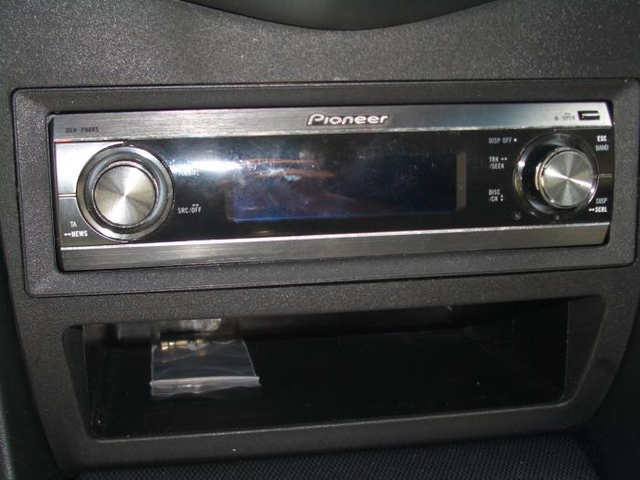

o 21.07.2009, 19:59 | cila
o 21.07.2009, 20:00 | cila
o 21.07.2009, 20:02 | cila

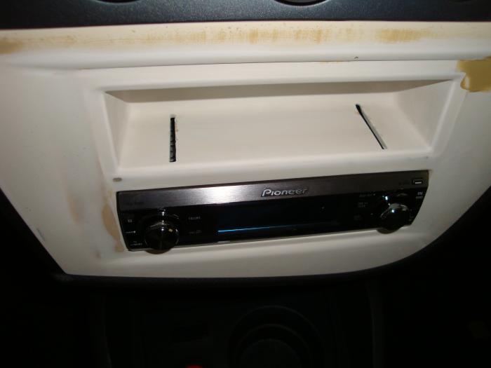

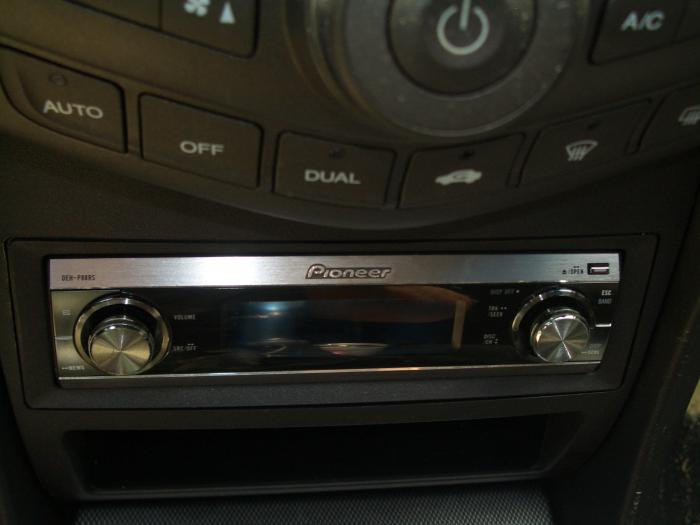

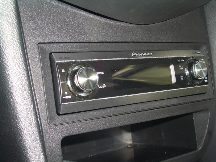

napajanie radia P88 je zo zadnej baterie cez STINGER...

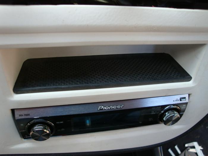

o 21.07.2009, 20:35 | hifim@ni@k
To rádio bude takto trčet, nebo není pouze docvaknuté ?
o 21.07.2009, 20:48 | cila
Kryt radia je vyrabany na mieru z GfK. Neviem ci by sa dalo realizovat ulozenie radia tak aby netrcalo. Kryt je elektricky vysuvatelny a hlbsie ulozenie by mu asi prekazalo ale skusim sa nato pozriet. Preto je dookola aj mala 1 mm medzera a vzadu uz aj tak viac miesta nie mozno este par (mm). Pravdupovediac od zaciatku som to takto planoval a musim sa popozerat na nete ci niekto ma P88 zapustenu hlbsie. Ja som zapustenu P88 este nevidel. Kryt bol robeny zhruba pred rokom teraz caka uz iba na potiahnutie carbonom ... Ked ma niekto foto zapusteneho P88 radia tak sa nato velmi rad pozriem.
o 21.07.2009, 20:57 | Midnite
take mi tam to radio nejak nesedi. :)
o 21.07.2009, 21:00 | rover (WoodTech)
Podle mě to dělá ta barva až tam bude ten karbon bude to vypadat dobře!!
o 22.07.2009, 00:03 | noclue
Laci, zapustis vsetko, len je otazka, co treba vzadu odpilit z kurenia :-)
o 22.07.2009, 00:21 | Cenda
mam ji zapustenou hloub. Zejtra muzu blejsknout, staci jen 1-2mm skvira.
o 22.07.2009, 17:06 | cila
budem vdacny za foto a urcite sa nato pozriem, bol by v tom cert ze by som to fakt nezapustil o par mm dozadu. Dakujem za pripomienku hifim@ni@k !!!
Martin mas pravdu ako vzdy :-)
DAKUJEM.

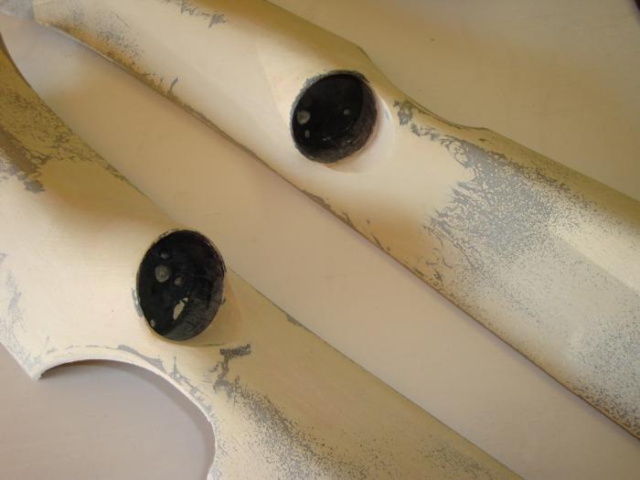

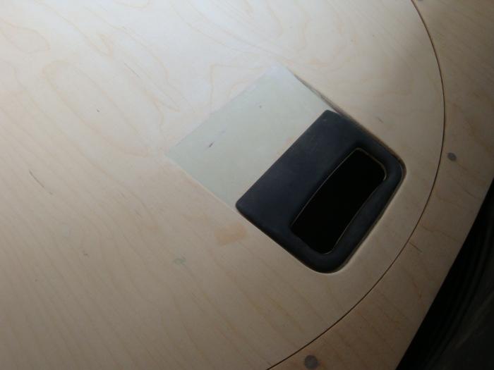

o 23.07.2009, 17:57 | cila
problem je v tom , ze som sa drzal original plechoveho raqmika. Original umelohmotny ramik P88RS nechcem a nemozem pouzit nakolko ram okolo radia musi byt vyberaci a dava sa ako posledny kus. Inac to bohuzial vyriesit neslo preto vznikol tento problem ale urcite nanom popracujem a presne po tu hranu ako ho mas Ty "cenda" ho zapustim hlbsie. DAKUJEM.
o 23.07.2009, 19:59 | Hanys73
zatím to teda vypadá parádně, držím palce ať se to podaří ;-)

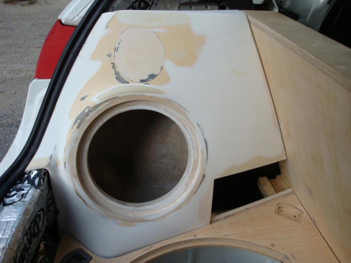

o 25.07.2009, 17:12 | cila
... tak dnes som to trocha zapustil hlbsie len sa budem musiet pohrat este s pilnickom ale urcite to bude lepsie ...
o 25.07.2009, 17:15 | cila
o 25.07.2009, 17:17 | cila
o 25.07.2009, 20:44 | hifim@ni@k
Hm. Pěkne tam zapadlo. Určitě to vypadá lépe.

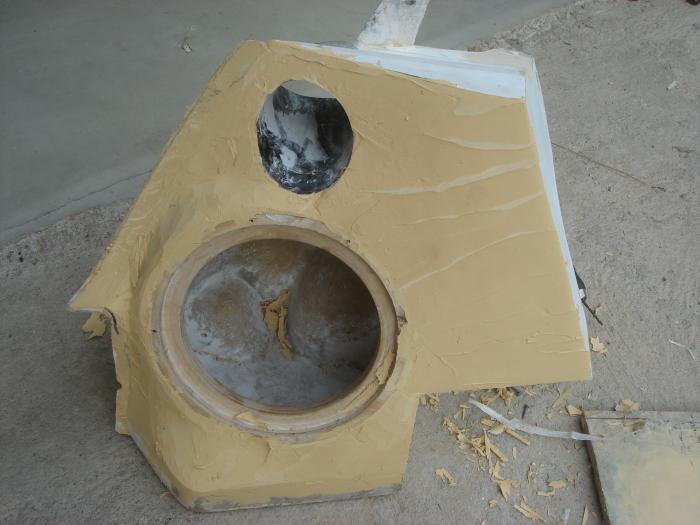

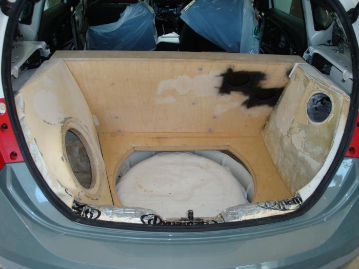

o 03.08.2009, 21:52 | cila
o 03.08.2009, 21:54 | cila
o 03.08.2009, 21:58 | cila

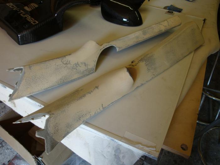

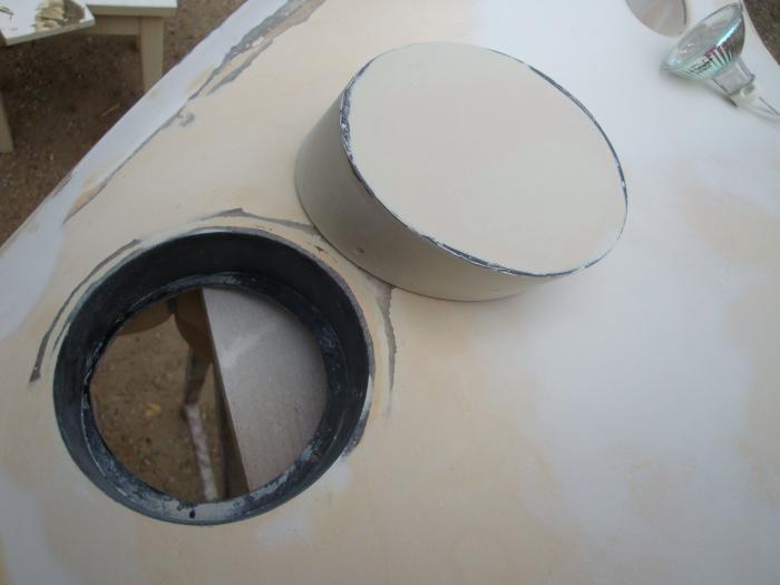

o 08.08.2009, 17:45 | cila
o 09.08.2009, 17:39 | hotdog
jen aby nebylo zase moc zalezlí, až to potáhneš karbonem, přece jen to zase nabyde

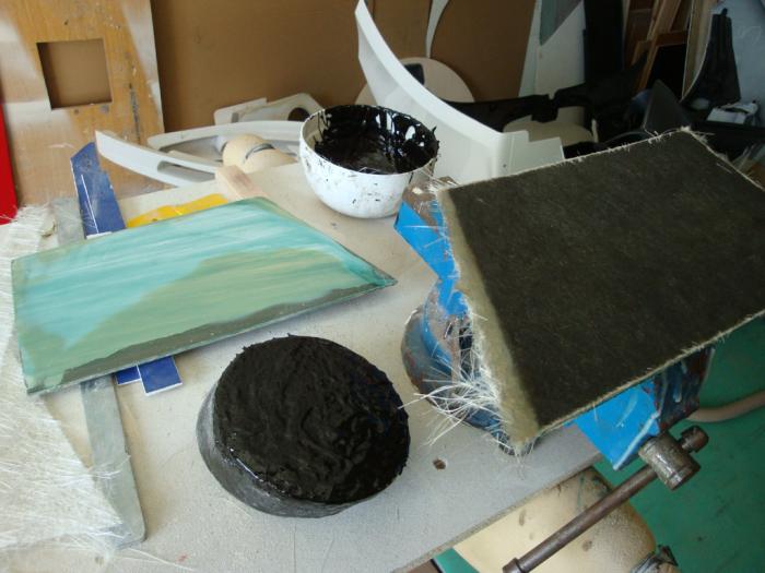

o 13.08.2009, 17:38 | cila
... este upravit par drobnosti a moze sa nahadzovat "antracid alcantara".
o 13.08.2009, 17:39 | cila

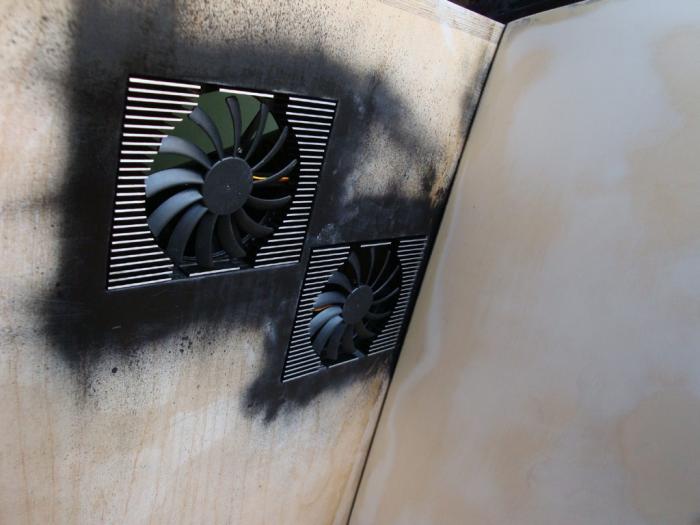

o 15.08.2009, 20:11 | cila

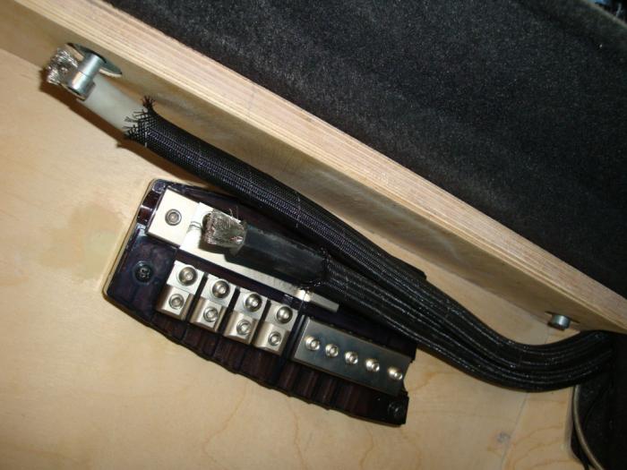

... predpriprava na vyrobu dvierok pre druhu gelovu baterku.
o 15.08.2009, 20:12 | cila
o 15.08.2009, 20:13 | Kicker18
spickova precizni prace!!!!Strasne se mi to libi!A hlavne je to v suprrrrrrrrrr auticku!!!!!
o 15.08.2009, 20:15 | cila
o 15.08.2009, 20:19 | cila
dakujem Kicker18, snazim sa ale ide to pomaly !!! Uz hodiny stravene v garazi ani nepocitam ...
o 15.08.2009, 20:50 | hifim@ni@k
Budeš to potahovat, nebo flockovat ?
o 15.08.2009, 21:03 | cila
vsetky veci v kufri budu potiahnute "antracid alcantara" aj vnutro dosky kde budu zosilovace hoc ich ani nie je vidno. Vrchna cast obruce na sube teraz to nie je dobre vidiet ide o cca 0,7cm dole (teraz mam tam kusok preglejky aby som to nezbrusil) a vznikne priestor pre ukoncenie potiahnutia alcantary a na to sa potom vlozi znova ramik ktory bude a to teraz neviem ci carbon, drevo alebo neraz. Rucka drziaka spodnej dosky bude z toho isteho materialu. Preto sa tak s tym hram, ze vsade musim mat cca 1,5 - 2mm medzeru aby to licovalo a sedelo. Zajtra chcem robit dvierka ale neviem ako ich hore uchytim, nechcem mat sroubiky ... Dole som vyfrezoval drazku cize tam mi to bude ako tak sediet a hore snad do zajtra nieco vydumem.
Flock bol podla mna modny hit ale nic prakticke do kufra auta.
o 15.08.2009, 21:15 | hifim@ni@k
Kdysi jsem něco podobného řešil a použil jsem magnetky jako bývají u dvířek kuchyňské linky :-)
o 15.08.2009, 21:28 | cila
ano, myslel som nato iste ...

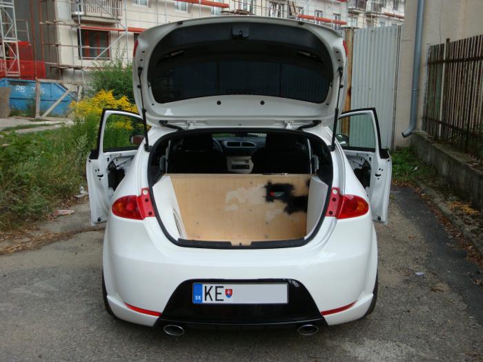

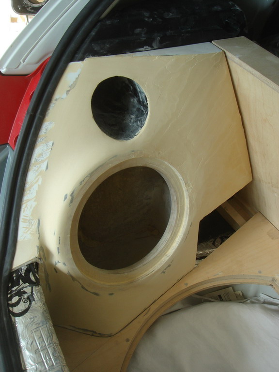

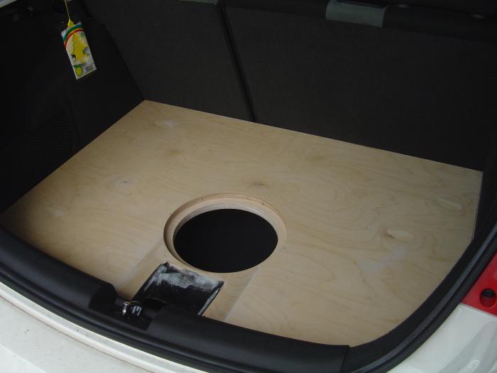

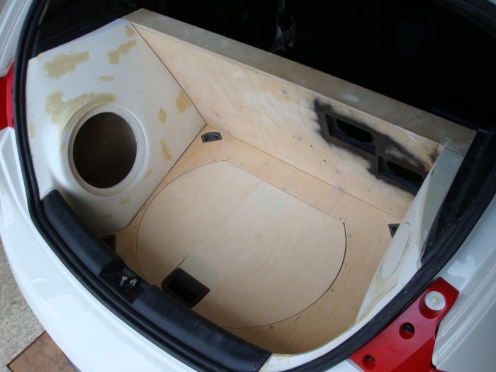

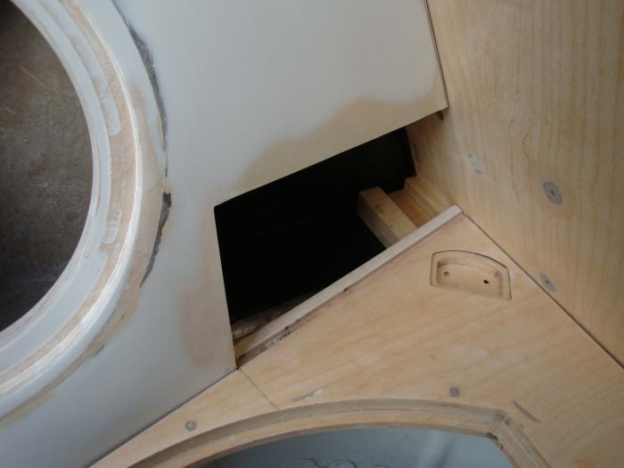

o 12.09.2010, 20:31 | cila
Nepredpokladam, ze by sa niekto nasiel no skusim. Ostalo mi po skladacke komplet zadne celo ocalunene v alkantare antracid a pasik v bielej kozi. Keby niekto chcel pre Leon 1P skladat muziku mozem mu zadne celo poskytnut. Montaz absolutne jednoducha musia sa iba vyrobit zavitiky pre horne uchytenie do dvojiteho plechu co tam je. Spodne dve su vyuzite originalne prichytky co tam boli. Mam este aj spodnu dosku ale tu asi rozrezem a vyuzijem uchytky pre novy projekt co teraz pomalicky zacinam vyrabat. Vsetko je uz na cele predpripravene aj uchytky zapustene pre M5 na zosik DLS A6 a VRX.400.300.2 a DB Audison. Robota je velmi pekna a na mm pasuje do kazdeho Leonu 1P. Doriesit uz iba spodok a SQ moze hrat ...Viac info cez mail.
o 12.09.2010, 20:32 | cila
o 12.09.2010, 20:33 | cila
o 14.09.2010, 22:41 | JA
opravdu supr práce....jenom malinko k hudbě,já bych dal asi pro JL uzavřenku..ale to jenom že sem ho míval..a je to jen můj názor..jinak fakt šikovný ruce a dost prachů :-)
o 15.09.2010, 08:47 | Spooky1 | Upraveno: 2010-09-15 09:00:51
JA: Je vidět že jsi to tu prošel celé. :-D Pač pro ten woofer tam uzavřenka je ;-)
o 15.09.2010, 12:15 | JA | Upraveno: 2010-09-15 12:31:04
kutva že bych něco přelítnul?
jj 3.9. :-)
beru zpět a docela bych to chtěl slyšet..

o 01.10.2010, 17:54 | cila
... tu je zaber aby bolo vidiet, ze ten otvor prechadza celym subom a sluzil na to aby som sa dostal ku svetlu a nemusel vyberat cely sub. Co sa tyka pocutia tak to mrzi aj mna ze projekt skoncil par hodin mozno 5-6hod aby zahral. Prisiel Kupec na auto a tak som auto predal. Hudba mi cela zostala nieco som uz popredal nieco este mam a staviam novy projekt polozeny na RNS510-ke. Pocitam so zosikom pre JL-ko DLS A6 a k nemu pribudne zosilovac zo Scirroca bud Dynaudio alebo z New Passata. Spekulujem este so zapojenim pre B,S,V ale to je v stadiu riesenia !!! Ak mate niekto napady sup sem s nimi.
o 01.10.2010, 17:56 | cila
