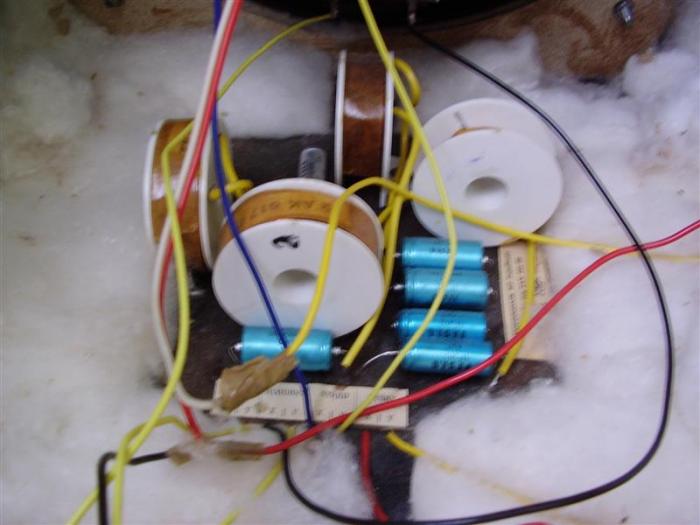

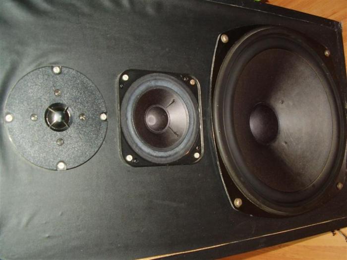

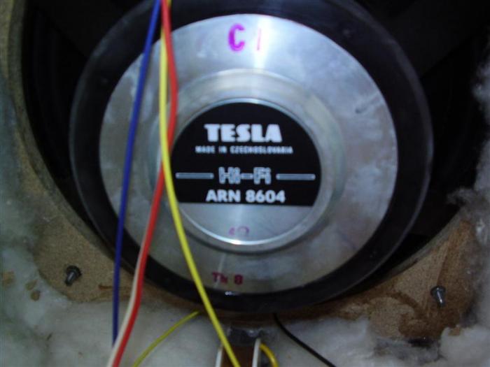

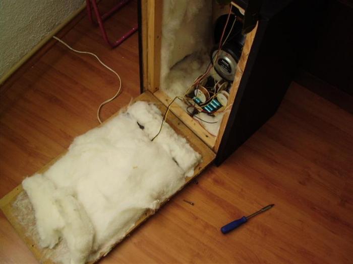

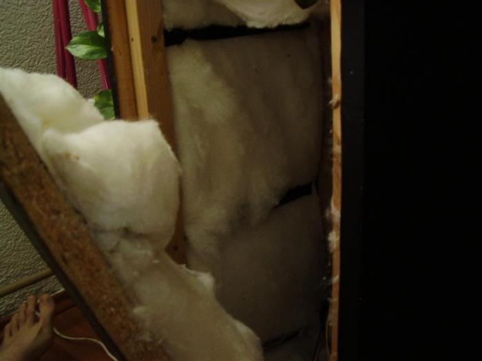

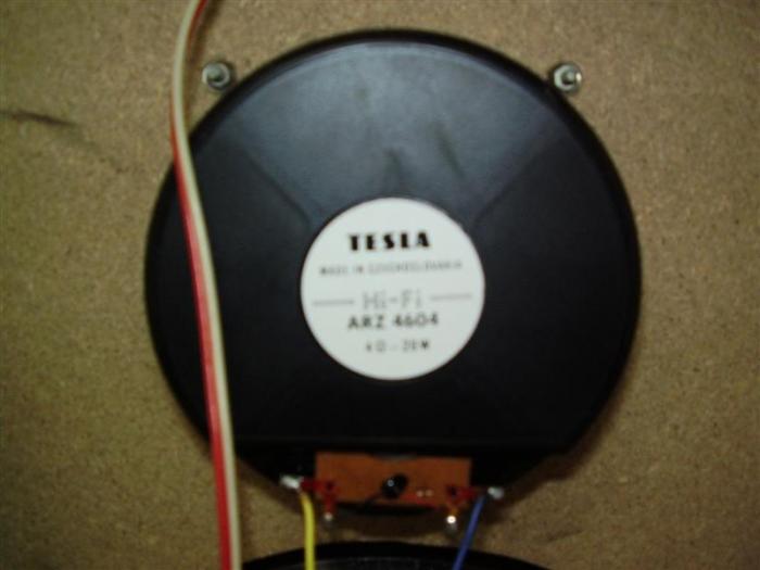

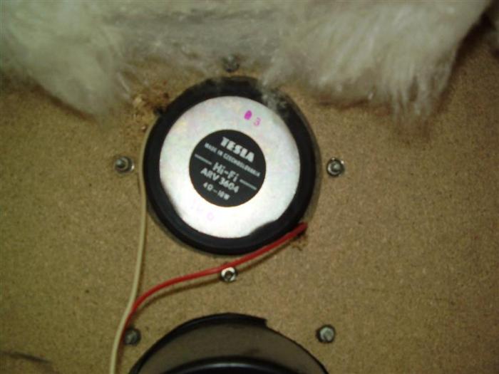

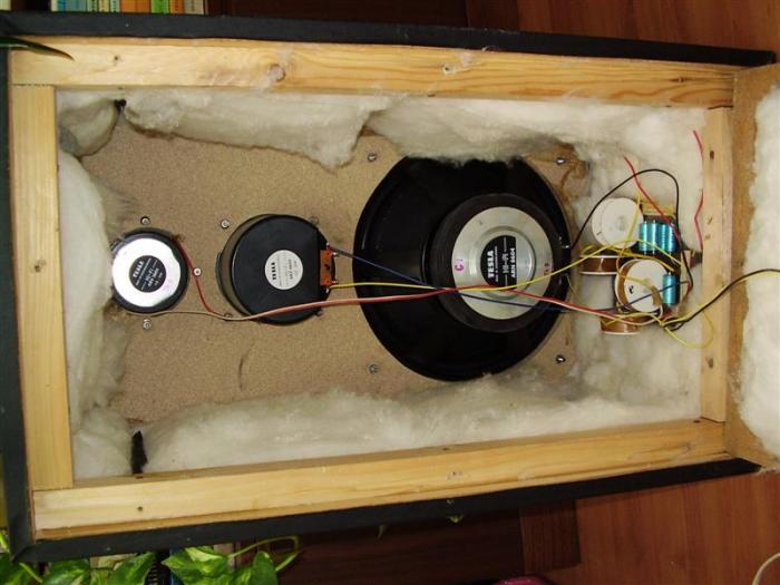

zdar chlapi,nevím jestli to tady patří nebo ne ale dnes jsem se nudil tak sem rozdělal domáci repro co máme v obývaku,Jsou to skládáne bedny někdy v roce 93. nehrajou špatně ale něco tomu chybí,myslíte že by jse s tím dalo něco udělat??doufám že mě za to neodsoudíte

o 29.08.2008, 11:59 | Fari
Záleží co od toho čekáš a taky co tomu chybí...Pokud ti jen přijde, že to hraje málo, tak se nediv, když jsou to 15 let starý tesly
o 29.08.2008, 11:59 | Jujk0 | Upraveno: 2008-08-29 12:01:37
Pomoc by snáď bola vo výmene kondenzátorov za MKP (resp MKT)Dajú sa nájsť na www.prodance.cz (výrobca napr Bennic)
Fari - aj napriek tomu, že sú to staré tesly, s prehľadom prehrajú veľa terajších výrobkov... (samozrejme s dobrou výhybkou)

no právě,myslel jsem že mi porádite třeba že tam mám udělat basreflex,vyměnit vyhýbku a že to hned pujde poznat,že to bude hrát čistěji než ted,nehraje to špatně na to jak je to staré ale možná by to šlo ještě trošku vyladit

FARI: Pozor tesly, ty stavebnice nehrály vůbec špatně:-)Ono se řekne starý Tesly, ale tak jak hrajou nehraje spousta rádoby značkových močůvek.
Mafian: To nemá cenu, nemůžeš jen tak vyříznout do uzavřenky bassreflex, to bys musel spočítat novou ozvučnici. Zkus vyměnit vyhybku, to je jediná možnost, možná i výšky,ale to už by se vlastně mohlo vyměnit komplet osazení:-))
o 29.08.2008, 13:10 | Jujk0
Výšky sú tam lepšie ako momentálne TVM ARV 104. (ak by sa menili, teba prekopať stredovýškouvú časť výhybky) Ak ostnaú, meniť sa výhybka nemusí, ale kondenzátory tomu moc pomôžu. Bassreflex určite nie, ako hovorí Majk-fox...

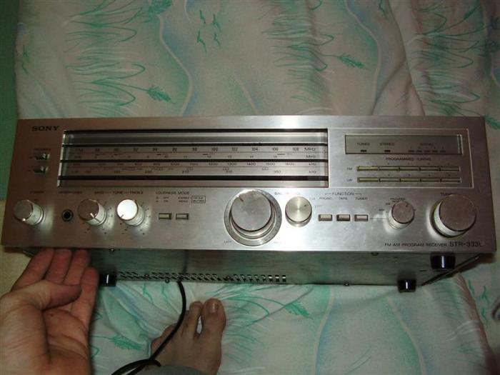

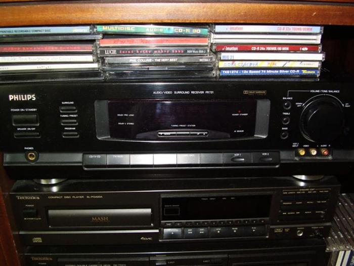

a jakou vyhybku bych tam měl zkusit hodit??může to být i tím jakým zesilovačem to živím.mám doma ještě starou analogovou sonku a ted je to na receivru philips.dám fota

Veď som jasne písal, že ak sa nebude meniť repro, netreba meniť výhybku! Stačí vymeniť kondenzátory. Pozri si aké hodnoty sú na nich, objednaj, prepajkuj a hotovo... Najlepšie najprv na jednej bedni, aby si mohol porovnať... Zosíky sú vyhovujúce, pomerne poctivé stroje...

Vymenit kondiky za svitkove a kabelaz.

Vyměnil bych taky přivodní kabely k bednám zdaj se mě nic moc.

Z vlastní zkušenosti vím, že hodně udělá i bytelnost kontrukce boxu. Před pár lety jsem předělával starý teslácký dvoupásmovky a čelní desku jsem zesílil o desku z kuchyňský desky (tuším nějakej 35mm, prostě ta tlustější), pořádně slepil s původním čelem, sešrouboval a rozdíl byl opravdu výraznej, basy se krásně sklidnily, zpevnili a dostaly švih. Myslím že se to dá přirovnat ke sprinterům na 100m - když budeš startovat bez podpory na nohu, tak si na startu prohrábneš a ztratíš hodně energie, která by tě s podporou vystřelila vpřed. Stejný je to s reprákem. Kromě zesílení čelní desky je dobrý přidělat dovnitř i nějakou vodorovnou příčku - umístil bych jí mezi basák a střeďák, ideálně je deska která bude po obvodě spojovat všechny 4 strany - čelo/záda/bočnice a uvnitř samozřejmě musí bejt díra, aby si nedělil objem ozvučnice.
Další úprava ozvučnice je, když na čelní straně zkosíš hrany. Jednoduchá úprava, ale taky znatelně funkční. Když zkosíš hrany (nejdůležitější kolem výškáče), přestanou se ti vracet vlny vyzařované kalotou od hran boxu k vejškáči, kde pak dochází k rušení zvuku od kaloty. Blbost ale funguje.
Další nutný vylepšení jsou již tolik zmiňovaný kondenzátory - elektrolyty u tebe užitý časem vysychaj, takže se mění jejich hodnoty, navíc jsou u nich už z výroby větší tolerance, takže můžou bejt i rozdíly mezi levým/pravým kanálem.
Je to o tom, kolik do toho chceš dát a co si od toho slibuješ...
