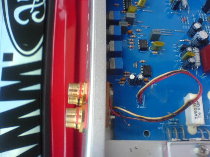

mam takovej problem a uz nevim co s tim najedno z niceho nic aniz bych v sestave neco menil nebo delal se mi zacalo kouřit ze zesiku konkretne mac audio feearles 1000 když sem ho rozebral zjistil sem ze sou upaleny kabely co vedou od cinchu na cignaly ale jen minusovy kabel a prez signaly to doslo az k radiu kde to odpalilo zesilovac v radiu. Radio se poslalo Pavlovi_528 na opravu a pavlem mi bylo řeceno ze je nekde blbe asi kostra a bere si to ukostredi prez signaly ze by to videl na blbou kostru od radia nebo zesilovace. Radio premereno tam je kostra ok a vyloucil sem to ihned uz kvuli tomu ze do radia jsou zapojene dalsi signaly ktere jsou do druheho zesiku na repro tudiz pokud by byla chyba v radiu odpalilo by to i ten druhej zes. Kostra k zesiku je taky ok. Prepalene kabely (viz. foto) jsme vymenily, opravily a znovu zkusily zapojit zesik zapnul a sw hrál kdyz sem tomu dal ale víc hlasitost tak zase kouř a zase přepaleno :/ tak v čem muže byt chyba? Jediny co se jeste nekontrolovalo je SW (Carpower Sonick 15) ale tam me nenapada co by mohlo byt spatne.Jeste abych to upresil tento problem vznikl z niceho nic hrál sem vypl sem radio a asi za 15min opet zacal na srazu hrat ze SW zacali obcas vychazet divne zvuky neco jako lehke bouchani pote jsem zase musiku vypnul a asi po dalsi pul hodince zase zapnul a najednou kouř od zesiku a radia...me uz fakt nenapada co by mohlo byt spatne... :(( poradi nekdo???

presne jako Wattman,ja mu rikal,ze pres kostru RCA tece proud proto je to shorely,proste neco mas spatne ukostreny,bud zesik nebo radio...
