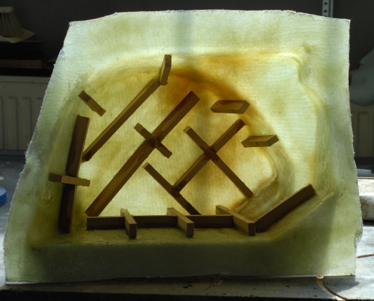

o 27.08.2008, 20:26 | michalm
nezalezi az tak na pocte vrstiev , ako na vyslednej tuhosti. cim väcsie su rovne plochy tym musi byt hrubsi. v zasade plati , ze pri poklepani nesmie zvonit ale mat duty zvuk ako napr. mdf. ak sa ti chce s tym pohrat, je lepsie dat vystuhy ako donekonecna pridavat vrstvy.

o 27.08.2008, 21:50 | Escudo
tak on laminát má zase větší hustotu, čili tloušťka nemusí být taková jako je u MDF, nedá se říct kolik vrstev, protože záleží jak silnou máš tkaninu, třeba to co tam dal ten maník vrstvit nemusí vůbec, ale taky to asi schramstlo 15kg pryskyřice jak nic. Máme u Escudový z laminátu čelo u 500W 12" subu a má cca 12mm tloušťku, nikde žádná větší plocha a myslim že tuhost dokonalá
