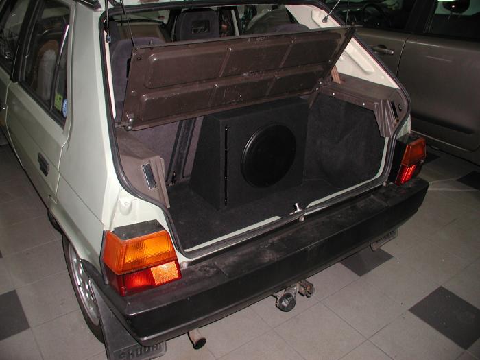

Mám DLS W310D v ozvučnici o objemu 28l, ladění BR na 49 Hz, když projedu vrcholy a sedla na impedančce, zdá se, že podle WinISD všechno sedí, dokonce i ta výchylka membrány je v okolí 50 Hz nejnižší, takže štěrbina (ač úzká cca 1x40cm) je naladěná dobře. Ozývá se to od nějakých 30 Hz, dál to od 40 Hz hraje někam k 60 ti celkem stejně, ale někde mezi 70 a 80 Hz nastává velmi razantně narůstat citlivost, což zpúsobuje, že při použití crossoveru 12 dB/oct někde na 50 Hz je to ještě na 100Hz dost slyšet a to se mi nelíbí, zkoušel jsem bednu prázdnou/bednu plnou vaty, ale nějakej brutální rozdíl se nekoná, co sakra s tím? :(
foto k příspěvku  od Nepér

basreflex vatou nevycpávej, jen polep vnitřní stěny nějakým rounem. ta štěrbina možná obsahem sedí, ale podle mě je moc úzká (1cm je málo, to ti tam možná dělá bordel
