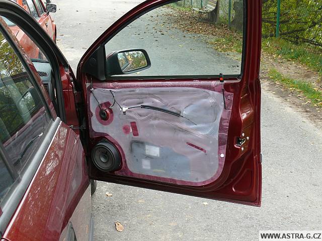

o 26.08.2008, 21:27 | Midi34
co je to za auto ?
nebo nejlíp foto dveří

o 27.08.2008, 14:03 | Midi34
tesyno jsou takovýhle ?
foto k příspěvku  od Midi34

o 27.08.2008, 18:46 | tesyno
jj přesne takový ;-) :-D
o 27.08.2008, 21:19 | Midi34
tyhle dveře si říkaj o zaplechování děr a přelepení plátama
