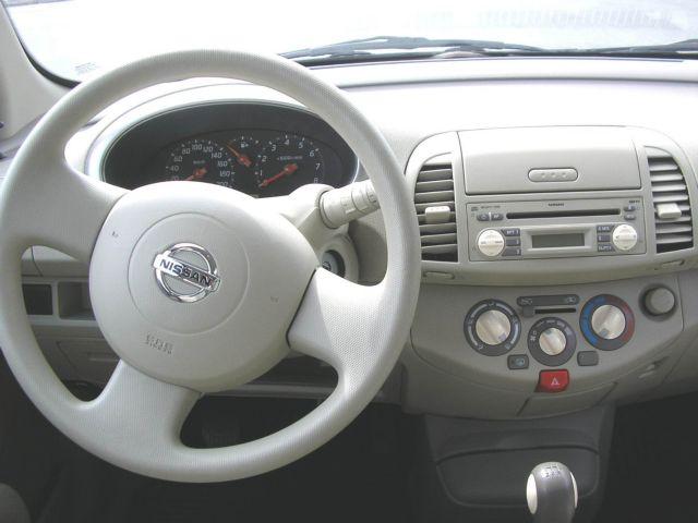

Nevite nekdo jak z tedle nakupni tasky vytrhnout org radio-viz foto..?
Jsou tam jakoby otvory pro vytahovaci vydličky,ale ty jsou zaslepene..vidlicky se nikde okolo nevejdou a zadny sroub pod zaslepkou neni..
Potrebuji nekomu poradit na dalku a toto jsem jeste nevytahoval.
Diky moc.

o 25.08.2008, 13:17 | clown
sel bych asi vrchem, skrze ten kaslik nad nim :o*)
o 25.08.2008, 13:25 | Creams
Buď vrchem, nebo spodkem přes ten odnímatelny panel ..., nebo taky třeti možnost vytahnout celý panel kolem dříve...
o 25.08.2008, 14:29 | Nismo.Power
asi jako creams, viděl bych to na celej panýlek toho topení okolo vyndat :)
o 25.08.2008, 15:09 | wattman
jj-diky..
V Nissanu mi rekli,ze se to musi cely vylamat ven a pak je to normalne na sroubech..

toto mi poradil na tks clen rs955i:
"demontaz radia K12
Zacnes krytmi A stlpikov-nacvaknute,potom vyberes ten velky kryt pristrojovky pod celnym sklom-tiez nacvaknuty
vschranke nad radiom su tusim dva sroby pod krytkami vyberies schranku a tam budu dalsie co uz drzia konzolu radia.Vyberes ho cele aj z mriezkami kurenia.Radio je Blaupunkt a je napojene cez eurokonektor pri odpojeni napajania treba na jeho nastartovanie pin kod!"
bohuzial som sa k tomu este nedostal,ale caka ma to.
