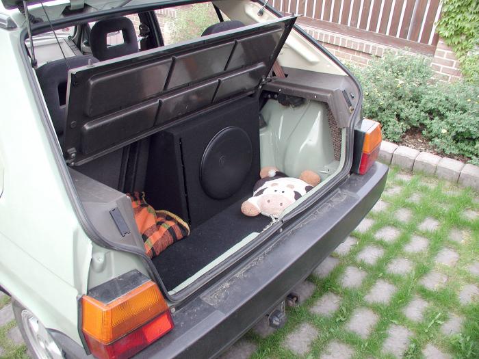

o 21.08.2008, 00:03 | Nepér
Mám taky štěrbinu, nesehnal jsem včas nátrubek, výpočet ve WinISD :) má asi 1x40cm, jo, 1 cm je málo, trošku to fouká...
foto k příspěvku  od Nepér
o 22.08.2008, 06:57 | Crashpc
než se začnete kluci ptát na elektroakustiku, mohli by jste se naučit počítat základní věci, jako je obsah a objem. Pokud nejste uplně blbý, tak pokročíte asi ja konepér - něco neví, tak to vyzkouší na vlastní kůži a poučí se (1cm škvíra opravdu fungovat nebude), a už ví...
