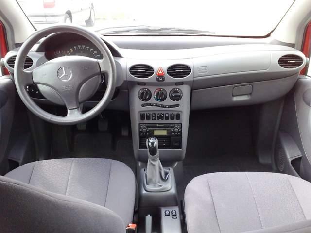

Zdravím našel by se prosím někdo kdo by věděl a poradil jak na rádio v M-B A 160? kamarád z práce ho potřebuje vyndat na odkódování. Nerad bych kuchal nějak palubku :) rádio tam má toto

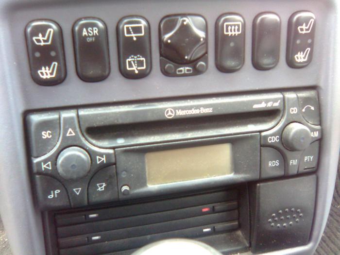

Detail :) předem díky

dole v místě tlačítka PTY a notiček na druhé straně je štěrbina. Do nich zasuneš plechové, do špičky oříznuté plíšky a máš to venku. Většinou tyhle rádia ale mívaj vadnou mechaniku, po odkódování většinou měním i tu a nestojí málo. Je lepší tam dát rovnou jiné rádio, protože ani tohle se do MB A nedávalo, ale patřilo do starších modelů. Někdo s tím pouze ucpal díru.
o 18.08.2008, 08:51 | LadaN
Jo zapoměl jsem napsat, že musíš sundat ten mini panel, pak pod tou notičkou je dírka.

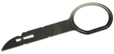

Takto vypadají ty originální klíčky, ale jak píše LadaN, tak stačí upravené plíšky
