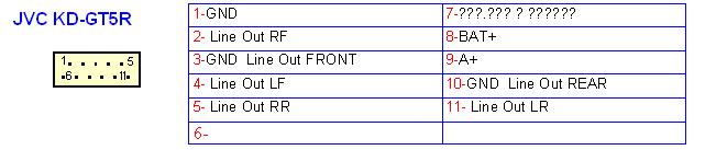

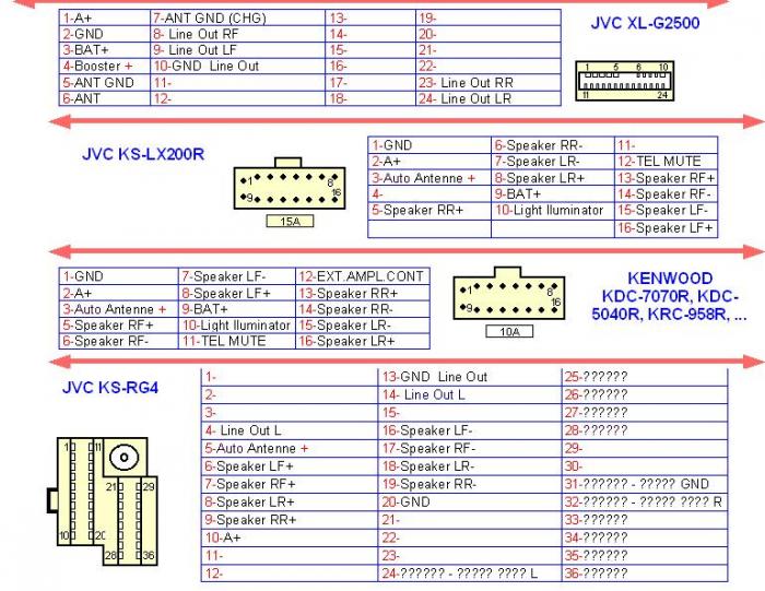

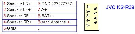

o 16.08.2008, 10:05 | Squere
asi ti moc nepomůžu ale tohle je všechno co mam
foto k příspěvku  od Squere
o 16.08.2008, 10:06 | Squere
o 16.08.2008, 10:07 | Squere
hu tak co tak koukam tak si myslim že by to mohl být ten poslední JVC KD-GT5R :-)
