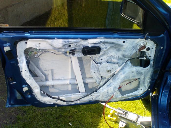

o 10.08.2008, 22:38 | hajnejzlesa
no předem bych rád řekl,že je to první hudba co sem stavěl a to sám takže je mi jasný že to má pár much nejřív sem všechny dveře párkrát natřel základovkou
foto k příspěvku  od hajnejzlesa
o 10.08.2008, 22:40 | CarMedia.cz
a jak ta základovka hraje? :-)

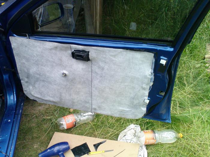

o 10.08.2008, 22:48 | hajnejzlesa
potom vnitřní i venkovní stěnu sem zadělal tlumením avi

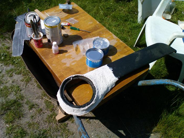

o 10.08.2008, 22:53 | hajnejzlesa
domečky z laminátu sem udělal jednoduše na origo kapse

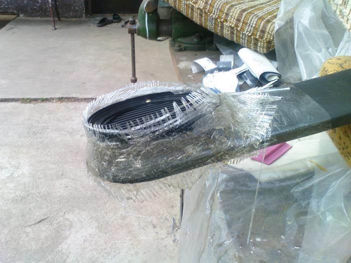

o 10.08.2008, 22:57 | hajnejzlesa
dal sem 5 vrstev tkaniny aby to něco vyrželo
o 10.08.2008, 22:59 | hajnejzlesa
tady už to dostá trochu tvar

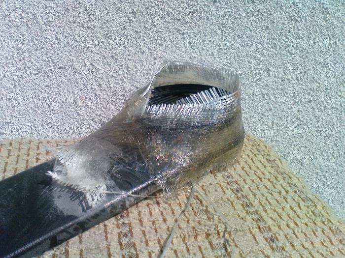

o 10.08.2008, 23:06 | hajnejzlesa
tady je trochu vidět tunel z lamina kterej dokonale utěsnil pruchod vzduchu od domečku do dveří

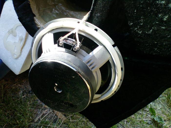

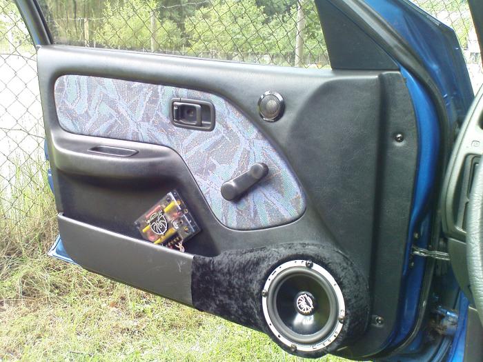

o 10.08.2008, 23:11 | hajnejzlesa
potahnul sem to a ještě tam přijdou přidělat okolo membrány časem pavoučí nožičky

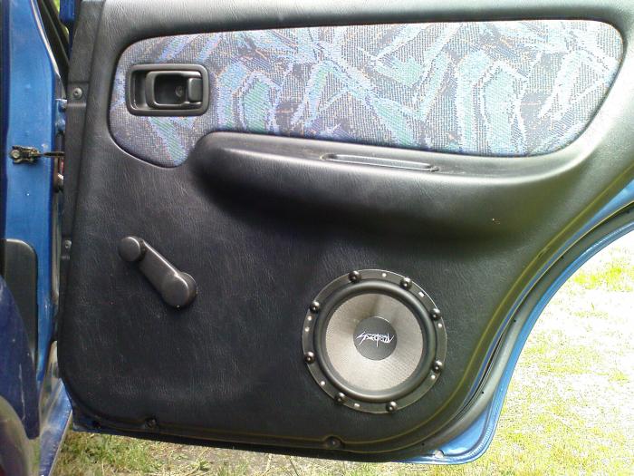

o 10.08.2008, 23:16 | hajnejzlesa
starý kompa sem zabudoval do zadních dveří stejné značky jsou i ovály za pěrkou hlavy zadních sedaček

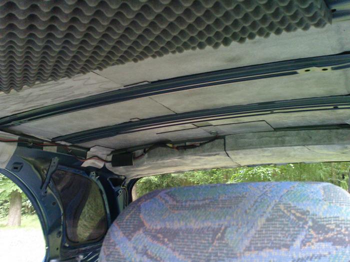

o 10.08.2008, 23:23 | hajnejzlesa
strop dvě vrstvy avi a molitan

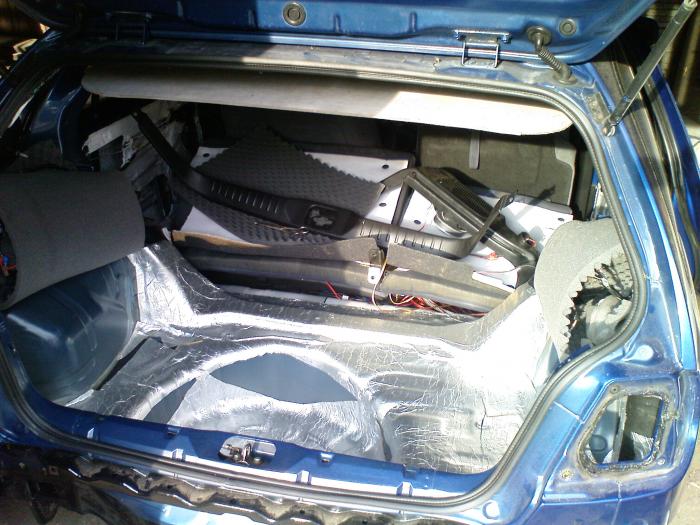

o 10.08.2008, 23:27 | hajnejzlesa
podařilo se mi kompletně utěsnit zavazadlový prostor vnikla jedna obrovská vana

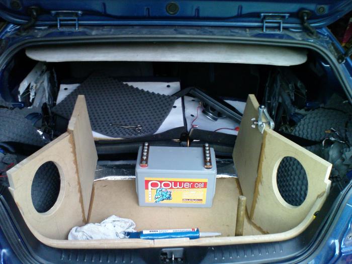

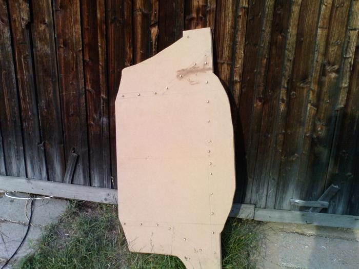

o 10.08.2008, 23:30 | hajnejzlesa
místo origo papírového dna přišla deska 22mm kterou sem dookola opět utěsnil
o 10.08.2008, 23:32 | hajnejzlesa
no a mohlo se stavět

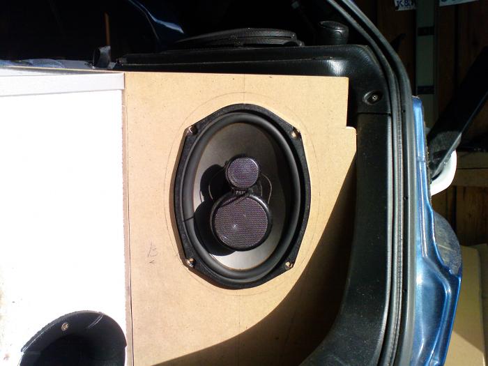

o 10.08.2008, 23:36 | hajnejzlesa
druhé ovály Phase

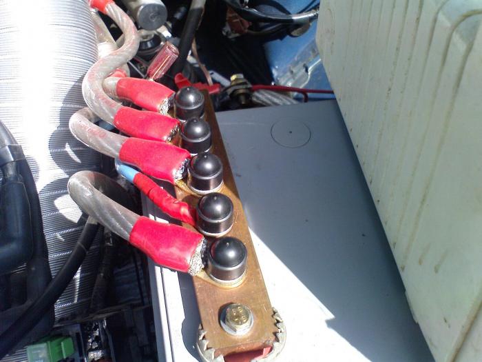

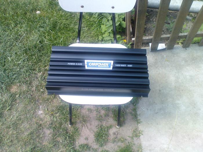

o 10.08.2008, 23:41 | hajnejzlesa
tenhle macek pohání na 2ohmy dvoje kompa a dvoje ovály

o 10.08.2008, 23:59 | kral007 (eXtrem-audio.cz) (M)
jinak jeste k tem dverim, co je pod tlumenim pres tu velkou diru?
o 11.08.2008, 00:07 | hajnejzlesa
pod tím tlumením sou takový origo členitý plechy na který sem to povedlo dobře vytvarovat

hlavne ze se ti to libi;)
Jen mi nejde do hlavy proc molitan na strop kdyz tam sou dve vrstvy AIV ?!

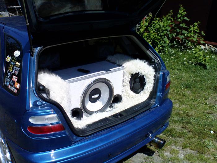

o 11.08.2008, 02:08 | Skylinee
no tak jestli to je první zástavba co jsi dělal tak celkem v ppoho
........ale ovce nééé :-)
o 11.08.2008, 02:10 | Kamil
ty chlupy fakt peklo
o 11.08.2008, 09:24 | hajnejzlesa
no původně tam totiž místo sw Spiner byl SPL a tam vznikl i nápad používají to hodně a krásně se pak všechno zakulatí a dobře se schovaj kabely je to zatím jen na oko taky přemýšlím co bych tam dal za jinej potah

o 11.08.2008, 09:43 | DaveX
negga :)¨mně se nelíbí akorát ta potáhnutá kapsa, kdybys to dopotáhl až do konce tak by to tomu na kráse zase nějaké to procento přidalo :)
o 11.08.2008, 10:27 | Divally
I kdyz je to chlupaty,tak se mi celkem libi to druhy co si ted nahodil...akorat bych se mozna trochu bal chlazeni toho nejspodnejsiho zesiku.

neni to nejhorší ale nechápu tu základovku :)
o 11.08.2008, 17:33 | hajnejzlesa
Nismo tu základovku sem tam dal proto že origo je to zevnitř jen holej plech a to u mě v autě nenajdeš všechno sem ponatíral i podvozek celej a nemusím na to šahnout proč to neošetřit když už je to rozdělaný jinak kabeláž je všude pořádná s kabelama si hraju rád :)

o 11.08.2008, 17:40 | hajnejzlesa
Divally monoblok je před subem takže chlazenej je to máš vidět co to dělá s těma chupama :) a ten 4kanál je namontovanej v pravej ozvučnici pro ovály a taky se nezahřívá
o 11.08.2008, 18:18 | Divally | Upraveno: 2008-08-11 18:19:08
Hajnej >> Nvm jestli sme se dobre pochopili...myslel sem ten nejspodnejsi (zlatej) zesik z toho druhyho fota (11.08.2008, 09:24).
S tema chlupama to verim :-) tak kvuli tomu si je tam predpokladam delal ??
Driv preci kazdsej druhej v Mimoni co si koupil hotovej SW box,tak si davali do BR ty panacky s dlouhejma vlasama...aby bylo videt jak jim litaj :-)))))

o 11.08.2008, 19:31 | hajnejzlesa
joo ták a stěma panáčkama máš pravdu :) ale já to spíš dělal proto aby to nebylo tak hranatý a nechěl sem to dělat z lamina už ho mám plný zuby (dělám si sám nárazníky) :)
