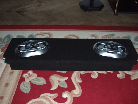

Já jsem dělal uzavřenou ozvučnici..pár foto:
foto k příspěvku  od Sodom

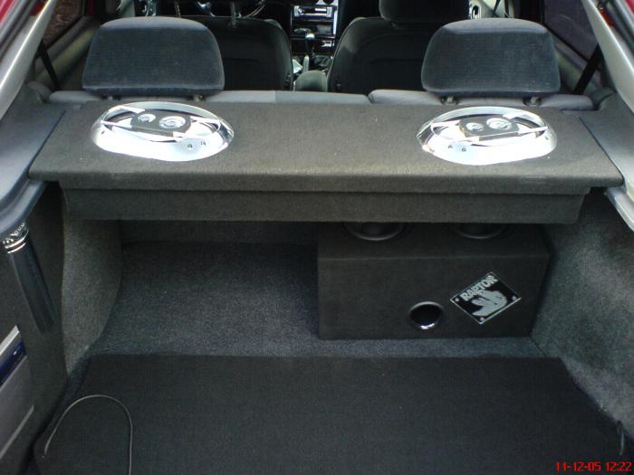

o 11.08.2008, 17:33 | Sodom
a takhle to vypadá v autě

Díky za inspiraci.Tak to asi tak nějak provedu.Jen se chci zeptat jak to pak hraje??Nějaká změna...??
Ale asi hlavní důvod proč se to dělá je aby sw netlačil do oválů...nebo se pletu?
o 11.08.2008, 21:05 | Sodom
danix.m: tak nějak.Pokud repro nejsou tzv. free air,tak by měli mít ozvučnici.
