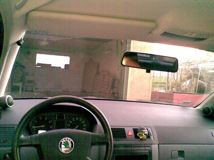

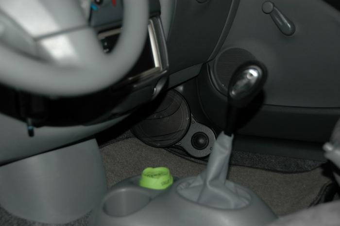

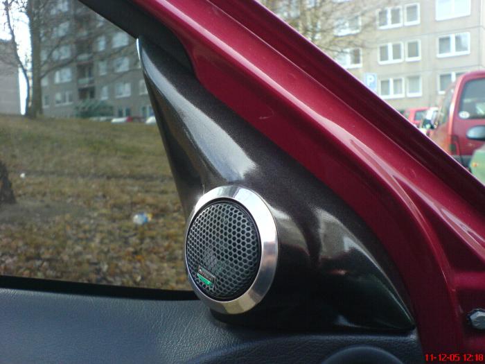

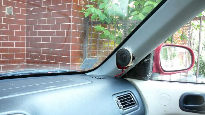

ZDravmí všechny příznivce kvalitní hudby, projíždel jsem net a koukal jsem , že někdy jsou vyšky inst. například přímo u okna, ve zpětném zrcátku odrazem o okno, cca 5cm od L/R výšky mírně na Asloupky, a mnoho dalších, měl někdo možnost slyšet něco alternativního v natočení výšek? Měl by třeba i někdo foto isnt. výšek?
Dost fotek s haldou pohárů jsem viděl natočení výšek přímo proti sobě.
Pro ukázku vkládám foto
foto k příspěvku  od jdoizo
o 10.08.2008, 18:55 | jdoizo
o 10.08.2008, 18:56 | jdoizo
o 10.08.2008, 18:59 | jdoizo
10.08.2008, 18:56 je z auta, které mělo X pohárů z IASCA ale bohužel jsem už nedohledal fotku

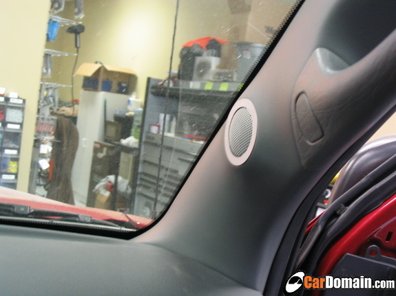

o 10.08.2008, 20:48 | mendo
este nahrubo
foto k příspěvku  od mendo

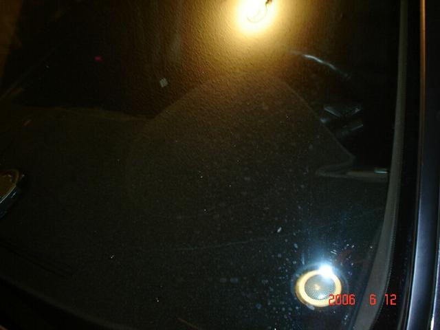

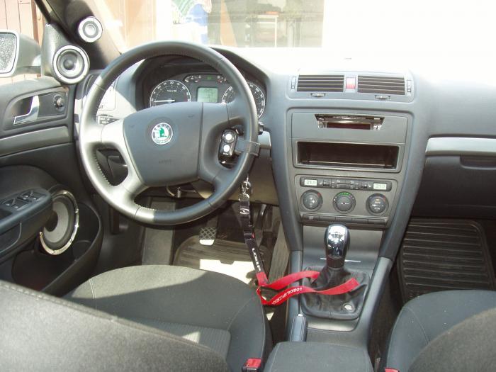

o 11.08.2008, 17:41 | Sodom
Já mám směrováno cca nad volant
foto k příspěvku  od Sodom

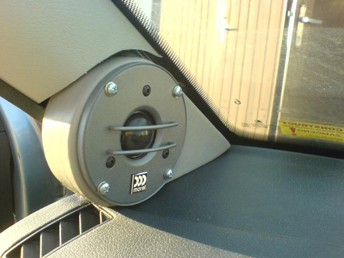

o 12.08.2008, 21:57 | ivls
jj, zkoušet, jak píše harry
taky jsem zkoušel výšky proti sobě(nebyla to konečná fáze designová) a ted mám natočeno takhle a myslím, že se mi to takhle líbí víc - ale asi nejde srovnávat - jináý auto , jiný komponenty ...
foto k příspěvku  od ivls
o 12.08.2008, 22:00 | ivls
