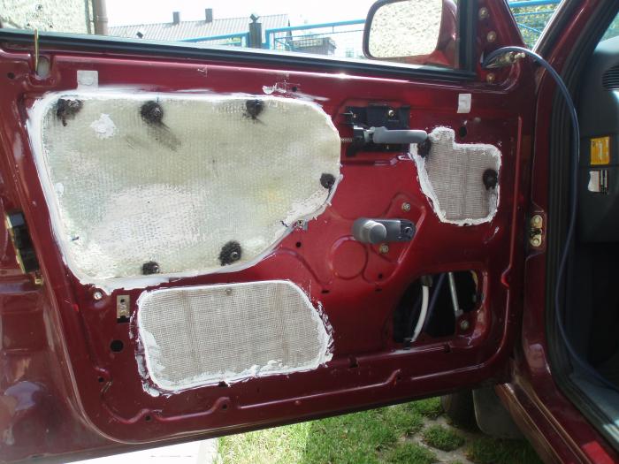

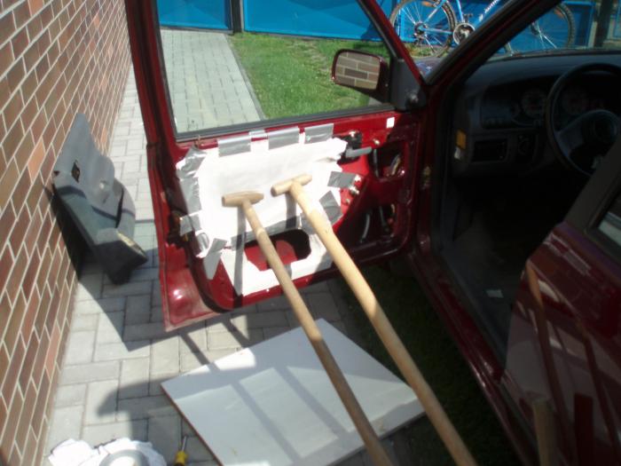

Tak jsem si taky udělal nějaký ten čas a pustil jsem se do tlumení předních dveří. Použil jsem vibraflex a musím říct, že se s ním pracovalo velmi dobře, stačilo to jen chvíli nahřát fénem nebo nechat na slunko a daly se lepit různé záhyby drážky atd..
nejdřív jsem se dal do laminování té největší díry, protože tapec tam byl vypuklý tak to nešlo nijak moc lépe vyřešit
foto k příspěvku  od DaveX

o 10.08.2008, 13:12 | DaveX

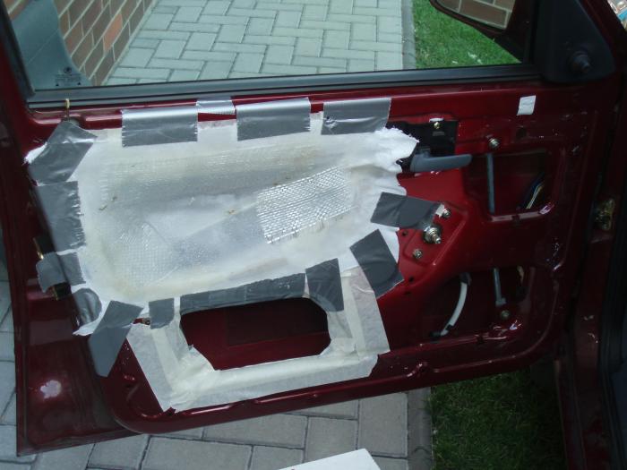

nejdřív přišel na řadu vnitřní plech
o 10.08.2008, 13:14 | DaveX
mezi laminátem a přelaminovanýma kartonama jsem dal pro sicher silikon :)

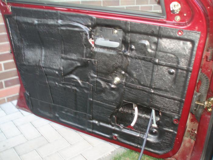

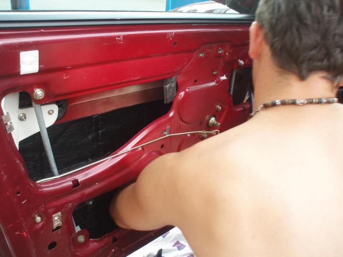

o 10.08.2008, 13:15 | DaveX
takhle to vypadalo se zadělanýma dírama

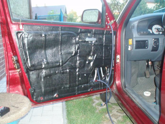

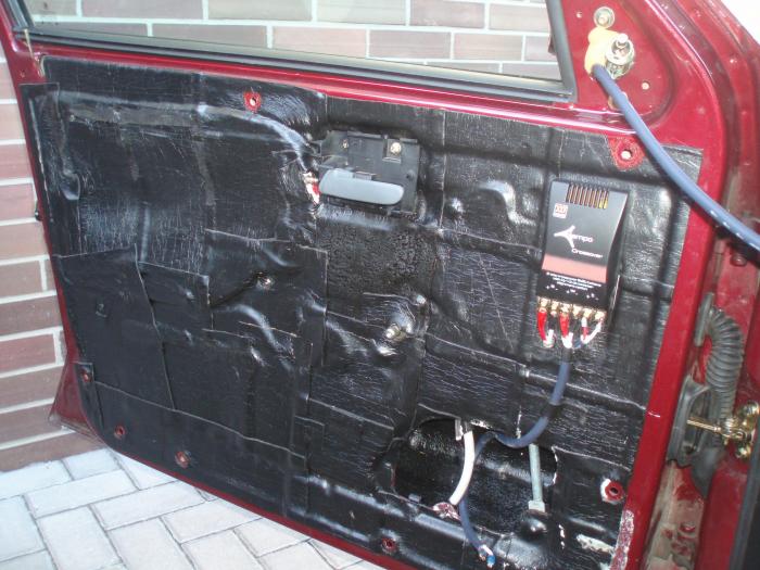

o 10.08.2008, 13:16 | DaveX
a takhle po tlumení s nainstalovanou výhybkou

o 10.08.2008, 13:17 | DaveX

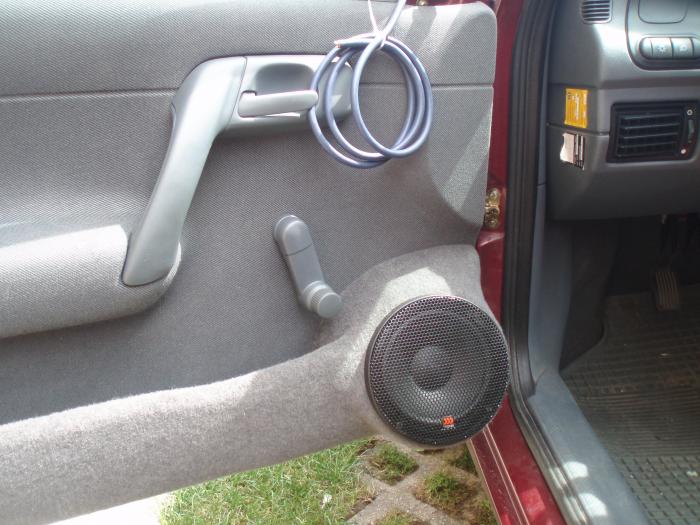

takhle to vypadá zatím komplet :) na výšky se chystám v nejbližší době :)
o 10.08.2008, 13:18 | Midnite
čistá práce... za mě pěkný

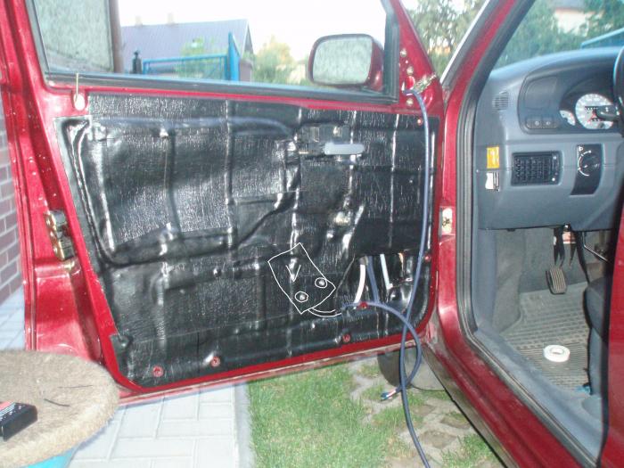

Pekná práca ale kam si dal vyhybku?
o 10.08.2008, 13:27 | DaveX
pro frantobmw: dal jsem ji z druhé strany

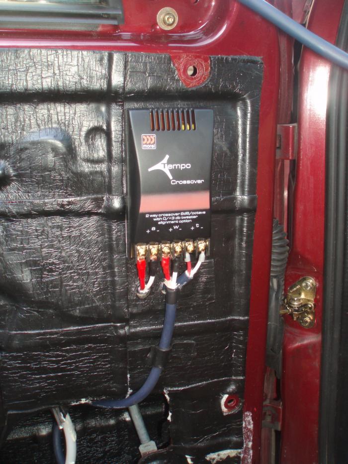

o 10.08.2008, 13:49 | DaveX
Kicker18: zvukový dojem posoudit zatím nemůžu protože nemám nainstalované výšky a mám to zatím na obyčejném zesilovači, protože nejsem schopný si už 2 měsíce vybrat nějaký lepší zesilovač..
frantobmw: obavy tam jsou, uvažuju o nějakým sáčku s vysoušedly, mimojiné vlkost je stejně všude :)

o 10.08.2008, 18:11 | viper
vypadá to fajnově,měl jsem taky takhle vyhybku a docela skrz ni kapala voda,pak jsem ji přendal.

o 10.08.2008, 19:17 | ruffrider
tu výhybku bych honem dal na vnitřní stranu tapecu, jinak si docela koleduješ...

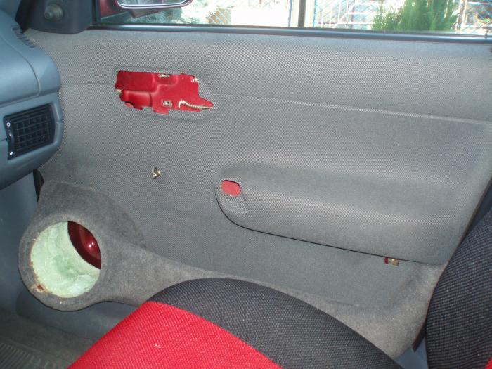

o 10.08.2008, 20:24 | xxfavo
Pekny,ale zajimalo by me jak tam mas pridelane repro?jak jsi docilil zamezeni akustickeho zkratu?jestli to mas pod tema doorbordama nejakym silikonem udelany?
o 10.08.2008, 20:45 | DaveX | Upraveno: 2008-08-10 20:45:26
xxfavo: jak to přesně myslíš to s tím zkratem?? repro tam je přidělané vrutama
o 10.08.2008, 22:06 | xxfavo
jj...ale jestli mas udelanou ozvucnici pro ty repraky ve dverich a ty boardy tam davas az potom vlastne nemas podle me 100% uzavrenou ozvucnici,ale mozna se jen pletu a nejde to z tech fotek poznat...ale jestli se nepletiu tak by jsi tak krasne vytlumeny dvere tlumil podle me zbytecne
o 11.08.2008, 08:50 | DaveX
xxfavo: mám to uzavřené, jsem to zapoměl sem napsat.. v tom boardu to mám stříklé montážní pěnou a škvíra mezi tapecem a plechem je stříklá taky montážní pěnou, protože tam nešel vyřezat kroužek, neboť tam byly strašně nepravidelné tvary.. takže mám 100% uzavřenou ozvučnici.

o 11.08.2008, 18:32 | DaveX
no tak už jsem pořešil i tu výhybku :)
