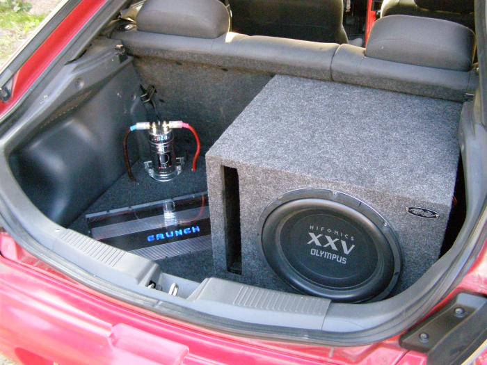

o 06.08.2008, 20:54 | jdoizo
mě se tam nepáčí inst. toho kapu, pro mě je to jak pěst na oko, jinak pohoda
o 06.08.2008, 21:00 | trlon
pěkný ale ten kapacitor bych nějak předělal:-)))

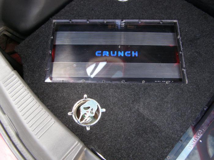

o 06.08.2008, 21:17 | Lucass
Zesiky jsou hezky nainstalovany, ale to je tak vse. Jenom kdyz se podivam na prvni fotku vlevo tak podlaha kufr zrovna moc nekopiruje =o( Mel bych i dalsi vyhrady, ale jestli je to prvni install tak je to fajn.

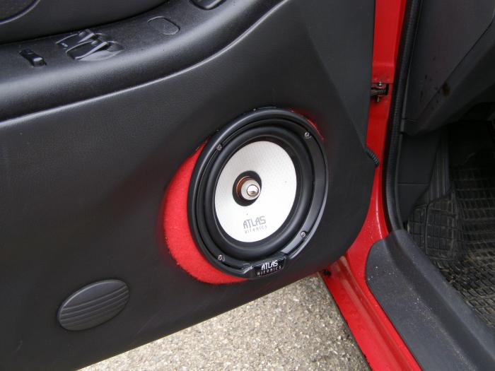

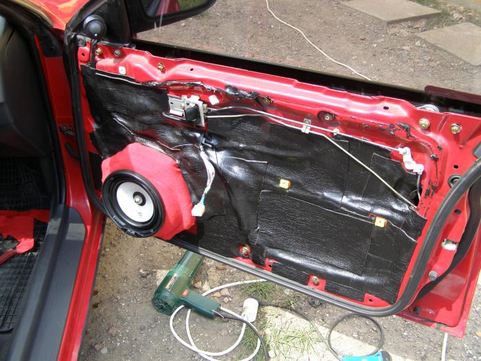

o 06.08.2008, 21:30 | Jujk0
Mne osobne sa veľmi páči inštalácia predných repro... Mohol by si mi to trošku opísať? Nakoľko sa mi nechce laminovať doorboardy... Predpokladám, že repro máš cez MDF a v tapacíre len dieru, a predne dopasované však?
o 06.08.2008, 21:40 | Fridom
Ten tapec na dveřích by mne taky zajímal, pokud to máš tak, že repro je v MDF a v tapecu jen díra, tak to ti to nedělá pazvuky ?
o 06.08.2008, 22:02 | Augi
Co to je za auto? Nějakej japonec z konce 90. let?
o 06.08.2008, 22:34 | Lu82 | Upraveno: 2008-08-06 22:36:43
ta podlaha nekopiruje presne proto,abych se dostal k rezerve, jelikoz u vrchu je plast vice na fouklej nez dole(rohy kufru prijdou jeste dodelat tak aby tam nebyli videt ty mezery mezi plastama,ale ty nebudou oteviraci ale pevny,jinak cela podlaha se da lechce zvednout k vuli rezerve), ve dveric sou MDF krouzky vytlumene a v tapecu dira, pazvuky to nedela. Je to Mazda 323F BA rok 1997
o 06.08.2008, 23:30 | Jujk0
Ja mam 323BJ Sedan rv 2000 ale bojim sa chytit do tapecu, lebo ma dole len plast... a nechcem to posrat, tak hladam dakde plasty z buranej, aby som mal nahradne.. :)
o 06.08.2008, 23:36 | Lu82
nesmis se toho bat, opatrne z rozvahou. Nejdrive to promisly co a jak byslo udelat. Urcite to pujde

o 07.08.2008, 14:30 | Zdenek (A)
Zaizoluj si svorky kapiku ;-)
o 07.08.2008, 17:50 | Lu82
jj stema svorkama dobrej postreh, uz sou zaizolovany. To by me na emme taky moc nepochvalily

o 07.08.2008, 22:07 | Zdenek (A)
EMMA nema radost, ze by te za svorky pokarala. Jde tu o tvoji bezpecnost a tvoji kapsu.
o 07.08.2008, 22:27 | Lu82
vim vim taky sem na to uplne zapomnel ale uz sem to napravil

Jeste dotaz mne tam ten kap taky moc estetickej neprijde ale neni ho kam dat, je ho vubec potreba? V u motoru mam baterii Optima YellowTop kdybi kapiku nebylo treba tak bych tam misto nej dal peknej voltmetr s ampermetrem
o 08.08.2008, 16:06 | Mááša
vzal bych BXI4000D, jinak moc dobrá volba ;-)
a k tomu kapiku .... jestli máš dostatečně silnou kabeláž, tak potřeba není... aspoň na toho Crunche ne! na toho Brutuse bych ho klidně nechal a trošku bych překopal celej kufr, když ti přibude ještě 4kanál..... to je můj názor ;-)

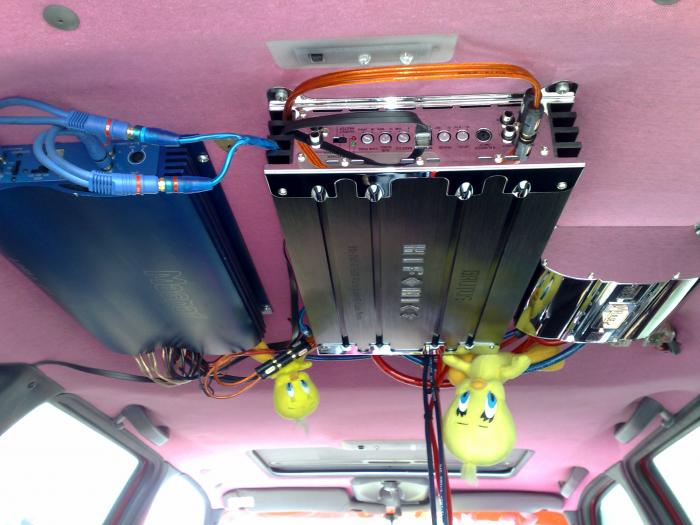

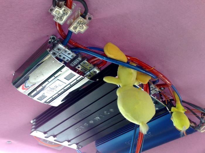

a tady je foto stropu..... jak jsem psal, zdaleka není hotovo, ve finále zůstane Hifo BXI 2607D, 2x Hifo ZXI 6400 nebo ZXI 8400, kapik Impulse PCA 12000 (12Farad) a doma už čeká aktivní výhybka Hifo HFXR [ Link ]
kabeláž přijde komplet vyměnit.. signály jsou krátký a asi 1000x nastavený :D ... nakonec přes všechno padne laminátovej kryt a plexi :-) ...... jo a toho růžovýho stropu si nevšímejte, můj brat je ulítlej na růžovou :D .. s tím nic nenadělám :-)))

netradiční
o 10.08.2008, 22:05 | jdoizo
vy vogo proč to máš na stropě? :-))) kdyby jsi chtěl, tak mám lepší vyhybku, uřídí 4way v aktivu :) PC stálo okolo 10tis, napiš :)
o 10.08.2008, 22:09 | ruffrider
při bouračce tím železem dostat po řepě, nechtěl bych...
