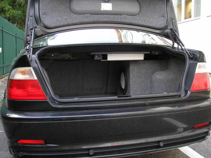

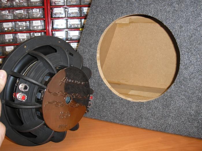

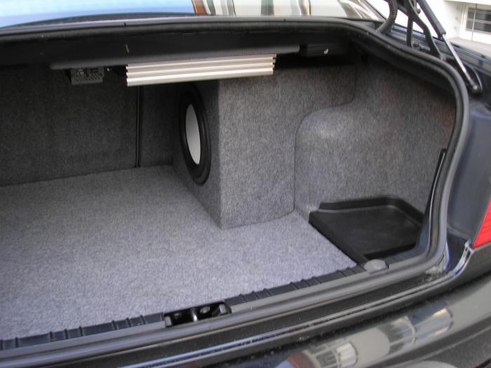

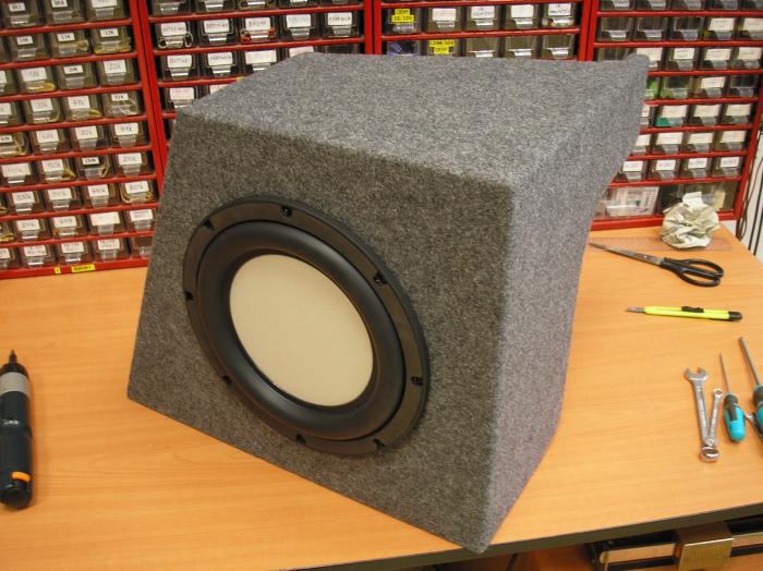

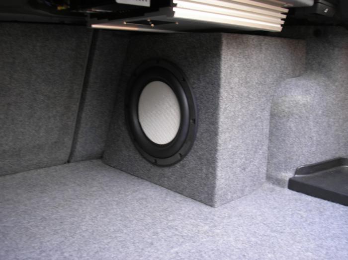

takze sice Harmann Kardon hraje dobre,ale chybely basy,takze jsem vyhodil origo sw a udelal bedynku s jinym sw.
Zesik i repro je Udimension
spokojenost maximalni,slo to to nezabrat tolik mista v kufru a vylepsit basy a to se povedlo.....

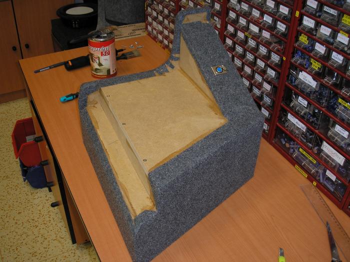

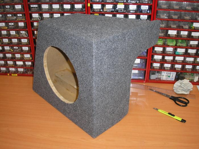

diky vsem za pochvalu,taky vyrobit tento patvar z MDF a aby to melo spravnej objem byl mega voser...o))vysypaval jsem to piskem,protoze rozumne to neslo dopocitat....o))
je to 10", a rvu do nej cca 700W....mrizka bude ,ale jeste nevim jaka,aby to nejak vypadalo...
no nic vetsiho jsem nechtel,pac je to zbytecky,tohle staci..o)))

jaký má objem ten "patvar"? :o)
o 05.08.2008, 22:04 | FSAL
tipoval bych kolem 22 litru, aspon podle velikosti
o 05.08.2008, 22:07 | Petura
no taky si myslím, že to bude tak +-25l ...
zajímavé, že dimensiony maj tak malé ozvučnice, mám JR1004 v 24l bedně :o)
o 05.08.2008, 22:09 | FSAL
spravny alpiny sou na tom stejne ;) ale tam je problem s magnetem
o 05.08.2008, 22:19 | Pavel 528
ma to 23litru,takze trefa..o))
no dal jsem prave toto repro kvuli nizke montazni hloubce....

velmi dobre spravene, aspon sa ti k sedackam zmestia dve bednicky plzne a este ti ostane kopec miesta.
o 06.08.2008, 09:24 | pepe689
ty woe pywoji to mame s Mackem tak na sluchátka,jinak pěkný
o 06.08.2008, 09:53 | Pavel 528
siggi:ty ty se tam vejdou v poho,proto jsem to takto udelal..o)))

pekne ako original:) nechcel by som ten divoky obluk robit z MDF.
na pravo vrohu ten cierny kryt-tam mas bat.?
o 06.08.2008, 10:47 | Pavel 528
jj tam je baterie-takze natahnuti kabelu 35mm2 stacilo 1+1m..

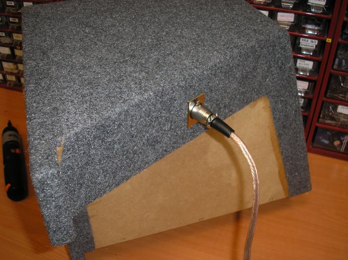

bednisko pěkný, čím jsi tlumil vnitřek - vatelín? Dal bych normální gril, sice není nijak krásnej ale určitě ti to tu membránu ochrání, což se o těch tyčkách říct nedá. A místo toho canona bych dal speakon:-)
foto k příspěvku  od ruffrider
o 10.08.2008, 21:38 | Pavel 528
vytlumeny to neni nicim...
no jenze tento gril je prave hnusnej....
myslis ten konektor??to neni canon,je to konektor XLR

hmm,tak konektor canon beru jako tento canon 9 ci canon 25
last:zda se tam vejde nevim,ale spis ne..se zeptej treba na bmwklubu,at ti to nekdo zmeri primo na e36
o 11.08.2008, 11:59 | ruffrider | Upraveno: 2008-08-11 12:01:30
No ono těch canonů je trochu víc druhů, než jen tyhle... Ale našel jsem ti to, aby jsis nemyslel že kecám :-P
o 11.08.2008, 13:02 | Pavel 528
jj jasny,no tak to jsem nevedel.o))
nicmene ho tam stejne necham,ten vykon v poho prenese,tak neni co resit..o)))
