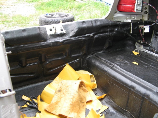

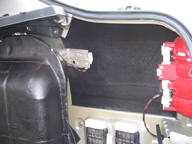

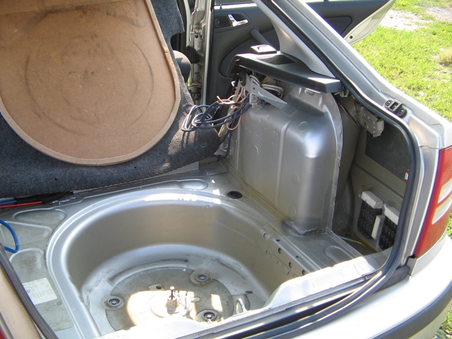

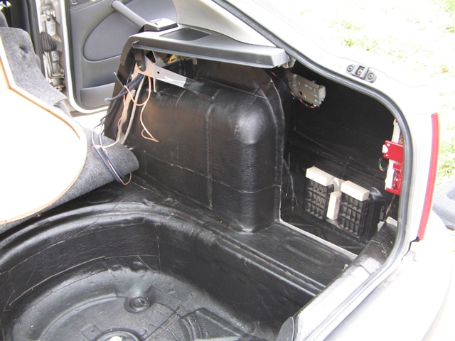

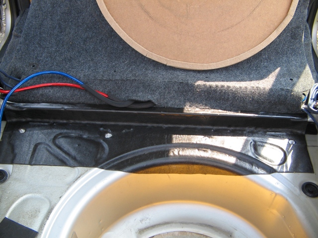

Takže takže, hifíci, pustil sem se do tlumení kufru od podlahy. Řekl sem si, že to udělám pořádně a místo tvrzení o tom že to má smysl, sem si vzal na pomoc měřící přístroj, kterej má 4 způsoby měření hluku. Mám hodnoty před a po tlumení, vyprůměrované ze všech 4 stupnic měření.
Na tlumení sem použil Vibraflex, horkovzdušnou pistoli (Vibraflex je potom jak plastelína a dělá se s tím fakt dobře), takže tu dporučuju jako nutnost. Potom nůžky, řezací nožík, něco na odmaštení, hromadu trpělivosti a cigára, bez nich by to boužel nešlo.
Zkusil sem se dostat úplně kam až mě to pustilo, nebo tam, kam to dovolila situace. Úplně celý to podlepit nešlo, sou místa, kde se kastle setkává s plastama a nectěl sem to hnát až úplně do extrémů.
Celkový dojem po tlumení:
Celý auto úžasně stichlo, od zadních pneumatik neslyším žádnej valivej hluk. Takový to svištění od zadní nápravy a od podběhů je definitivně v čudu. Při nerovnostech jde samozřejmě slyšet hluk, ale je to tlumený, jako bych si zacpal uši. Každopádně až Vibraflexem udělám celý auto, všetně podlahy a předních podběhů, myslím že ani nebudu vědět že sem v ropácký oktávce.
Nyní hodnoty před tlumením:
50km/h - 64dB ,90km/h - 70dB, 130km/h 94dB
A po tlumení:
50km/h - 61dB, 90km/h - 60dB, 130km/h 73dB
U 130km/h je to nejrazatnější, auto je neskutečně tichý. Fakt sem tomu nevěřil. Poprvý co sem se svezl s tlumením sem si říkal "cože???, jak je to možný??". Takže Vibraflex doporujučuju všem, co se ještě nerozhodli tlumit auto.

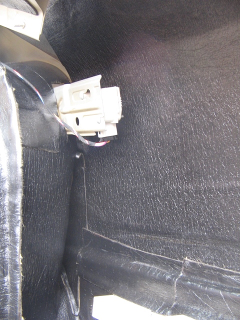

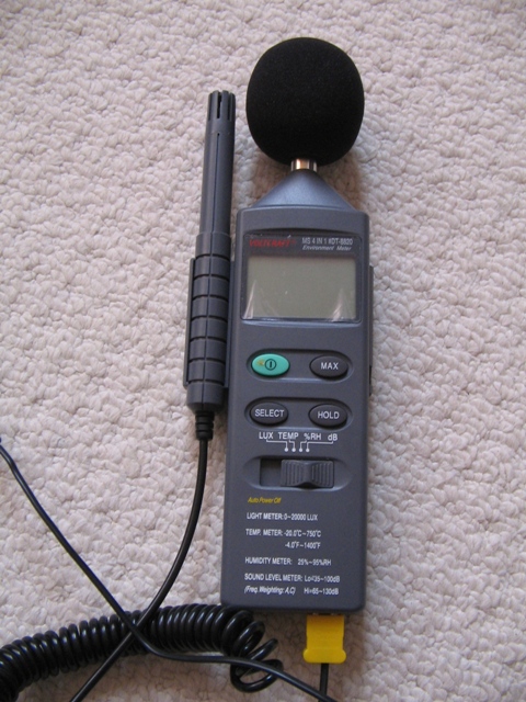

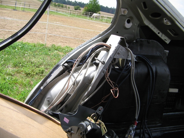

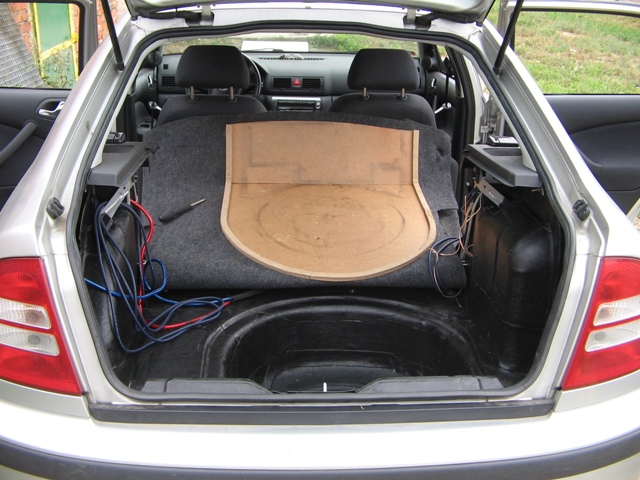

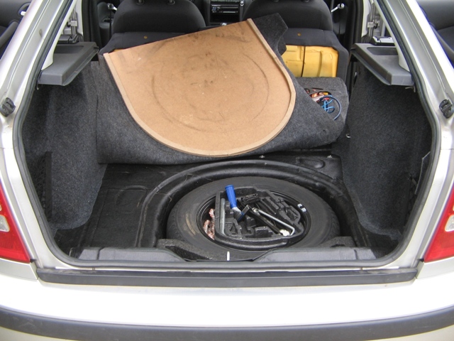

Nyní obrazem, tímto měřeno:
foto k příspěvku  od Milhauzz
o 04.08.2008, 16:06 | Milhauzz

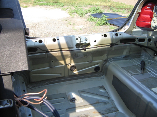

Odstrojujeme ....

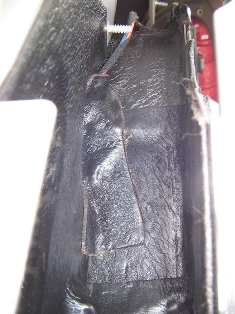

A začínám, detaily mě baví ...

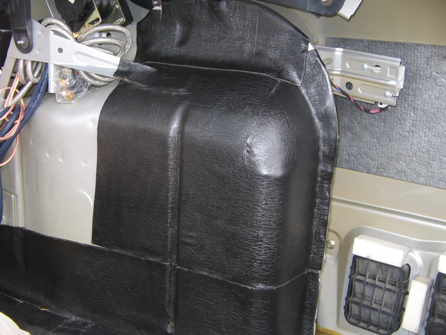

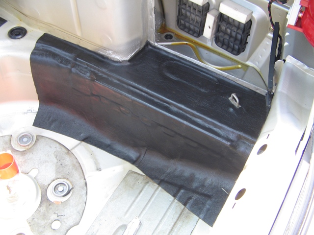

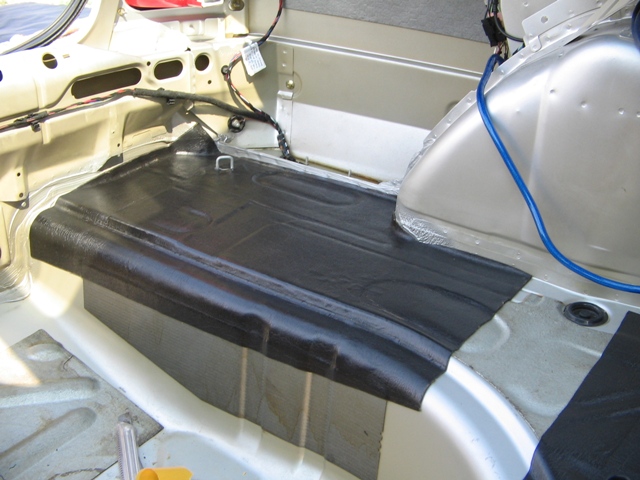

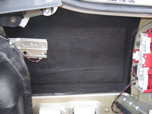

První plát ...

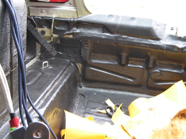

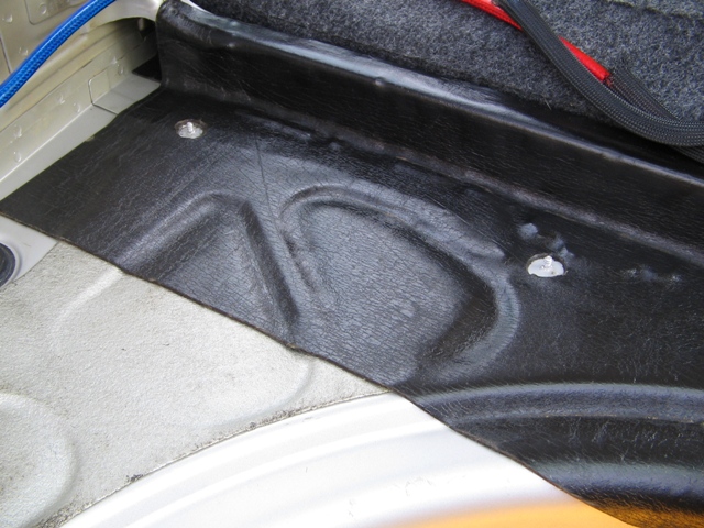

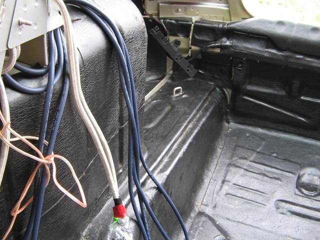

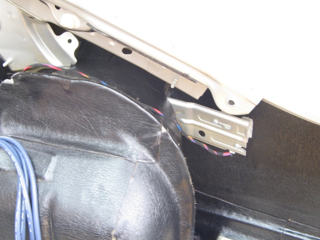

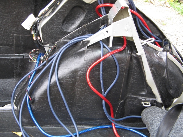

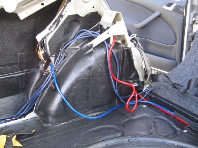

Pravý zadní podběh
o 04.08.2008, 16:08 | Milhauzz

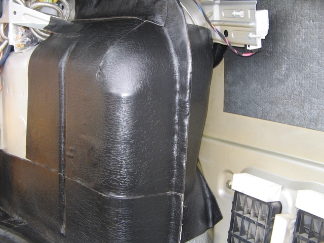

i z druhé strany, neflákáme to :)

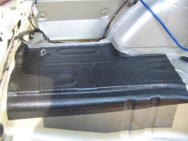

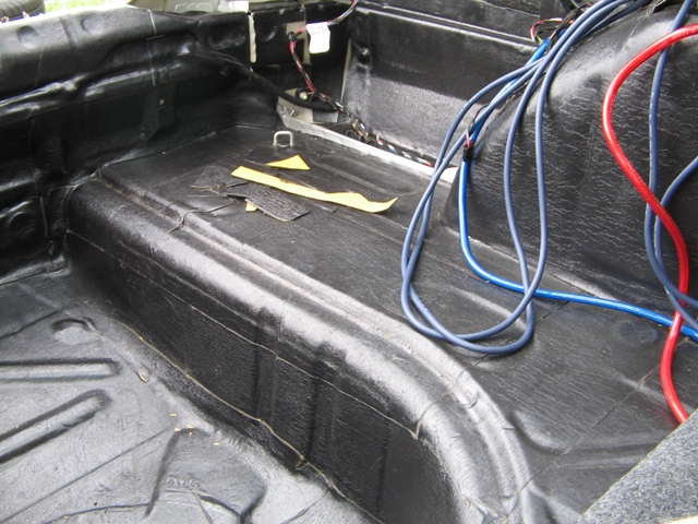

o 04.08.2008, 16:09 | Milhauzz
Velká plocha na odpočinek ... pak cigárko a zase a zase ...

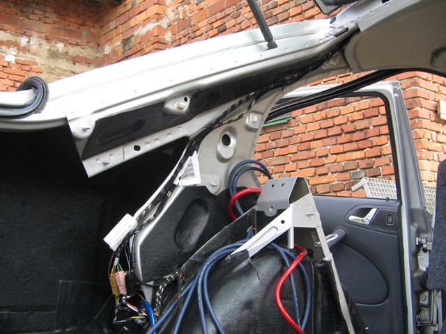

To sem si jesšte myslel, že poslední sloupky nebudu sundávat ...

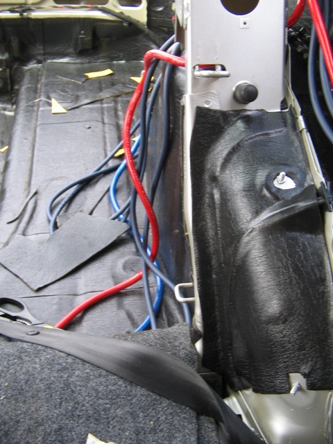

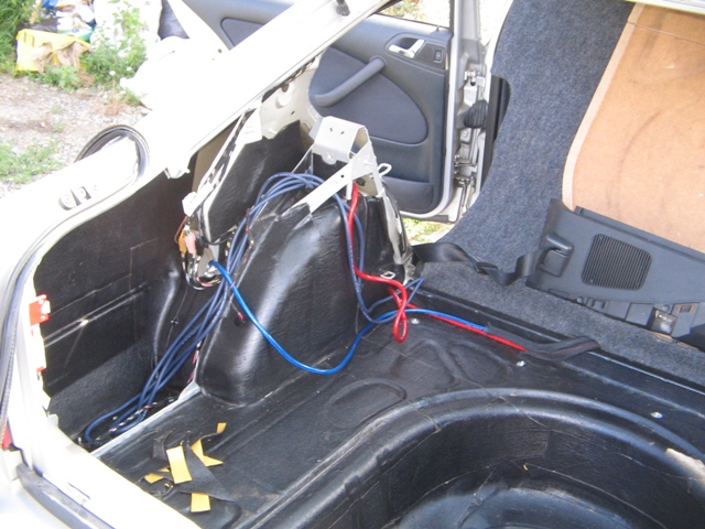

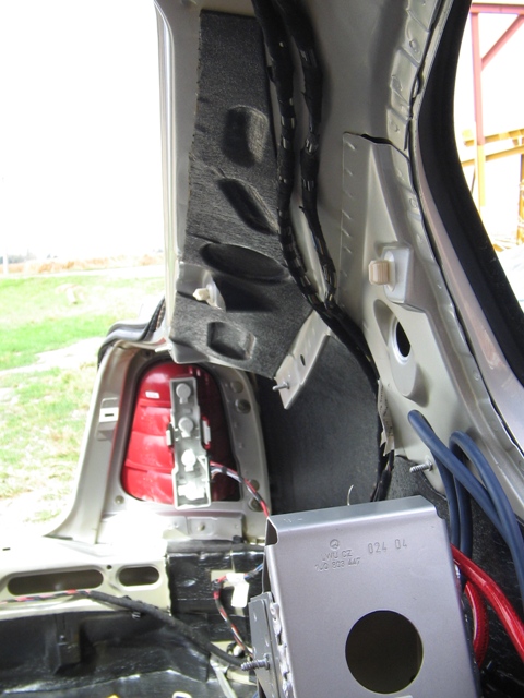

A levej podběh, plast a sloupek šel dolů, nedalo mi to
o 04.08.2008, 16:10 | Milhauzz

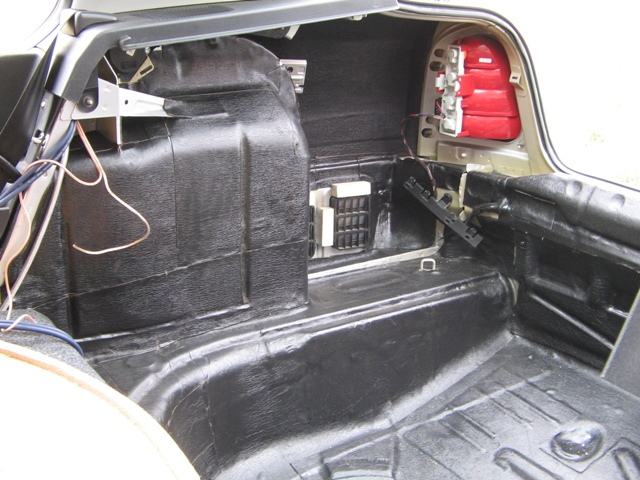

Kam sem dosáhl, tam to šlo ...

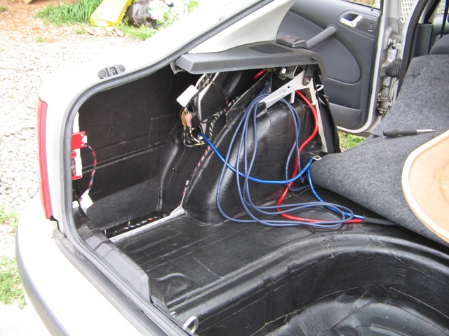

Nu, tak nevím, kdo to bude kompletovat, doprčic, ze sem se na to .... :)

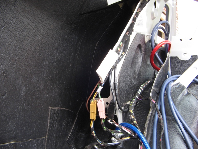

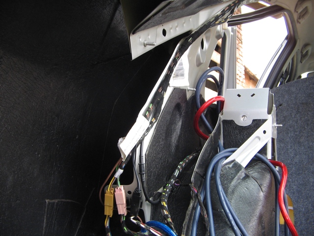

Pravý sloupek

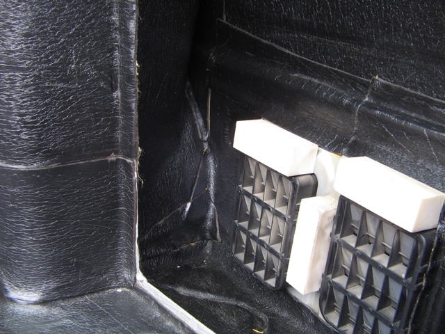

Na nedostupný místa se úžasně hoděj zbytky ....

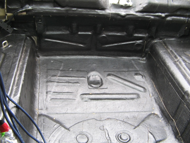

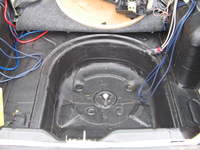

Je to nekonečný

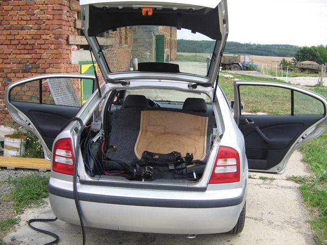

A konečně nastrojuju ....

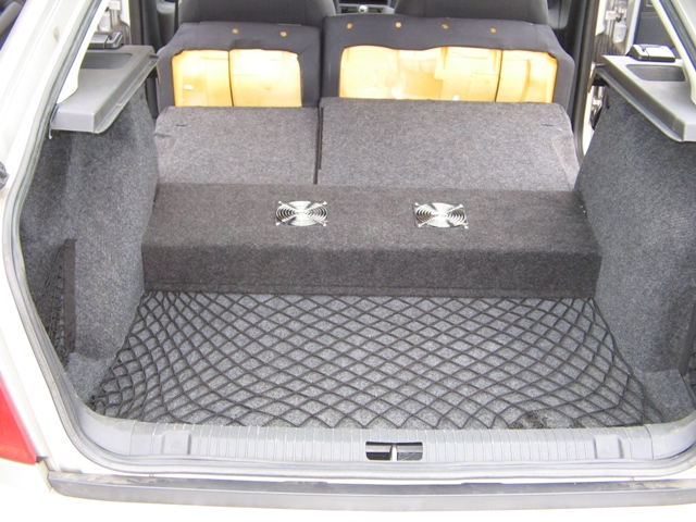

A pak už jenom položit hračky, todle je taky těžký demo, ale taky na to dojde ...
o 04.08.2008, 16:30 | Milhauzz
o 04.08.2008, 16:31 | Milhauzz

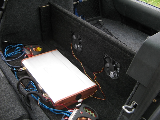

Zapojené chlazení

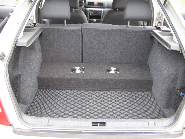

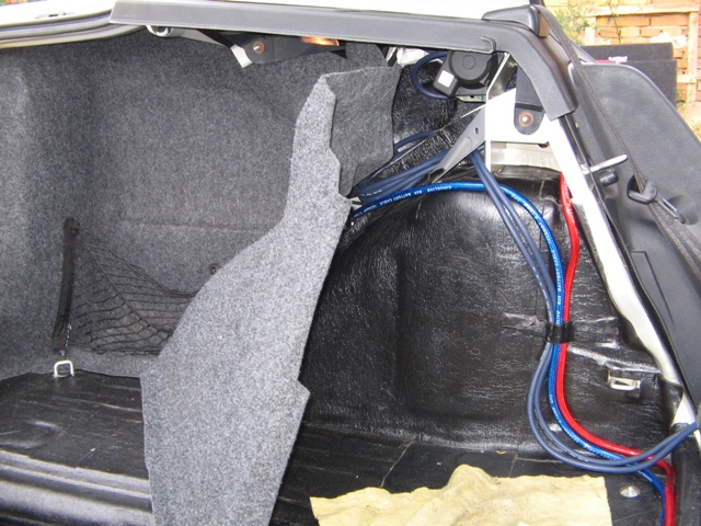

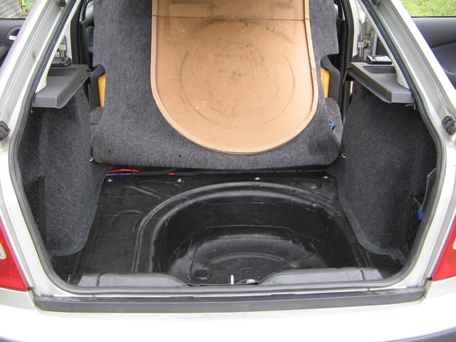

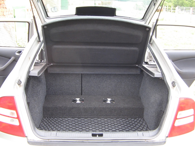

Plato a můžu jet :)
o 04.08.2008, 16:33 | Milhauzz
Jinak spotřebováno 4,5m2 Vibraflexu ... neskutečný, co? A sem nadřenej jak bulhar ...

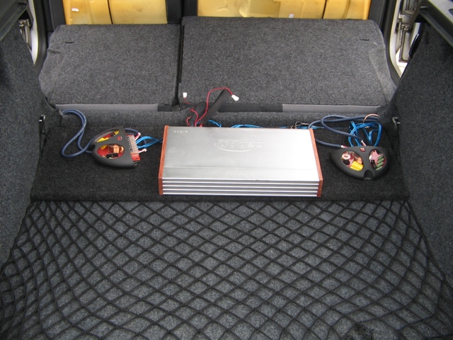

o 04.08.2008, 20:08 | Midi34
supr práce měli by tě dávat za vzor :-)
můžu 2 otázky ?
co je to za zes ? vypadá jak simfoni či co
a druhá - jaké to máš kable jak signály tak repro ?

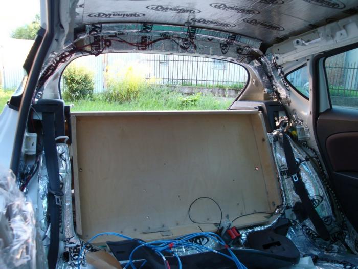

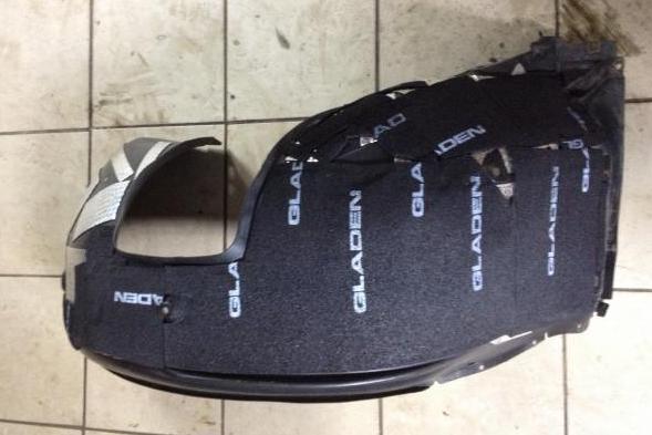

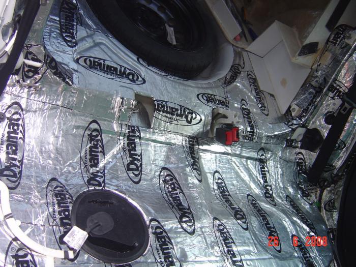

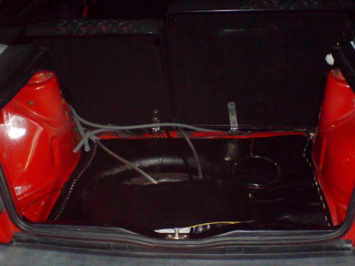

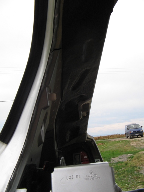

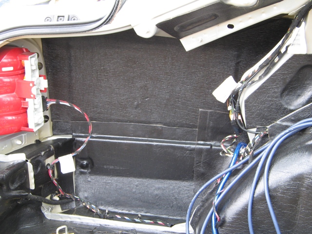

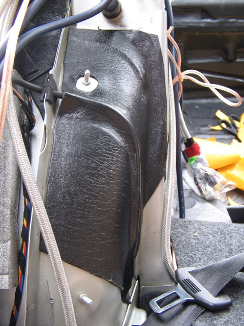

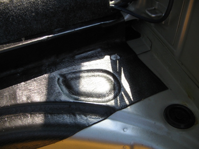

o 04.08.2008, 21:26 | texmur0

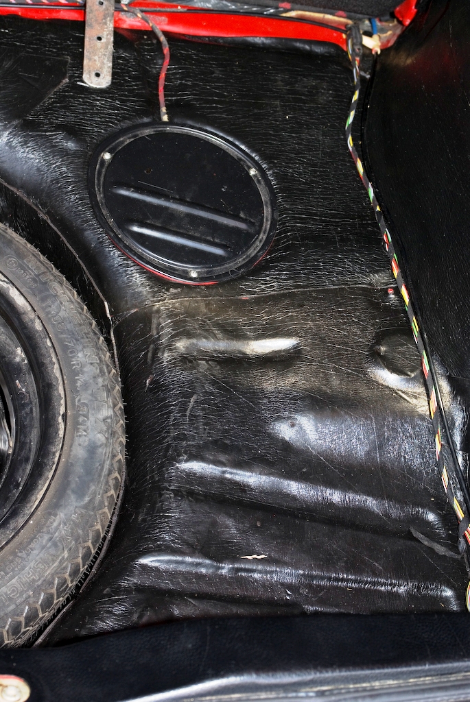

Moc pěkná práce. Vím jak to dá zabrat sám jsem to absolvoval asi před 2 měsíci - dělal jsem to obdobně v X3 ale navíc jsem přes to dal ještě tak 3mm vrtvu Braxu. Celkem to spolukalo 5m2 bitumenu 3mm, 10kg braxu a 2,5mm2 Dynamatu extreme. Ještě že X3 je mastodont a uveze to :-)

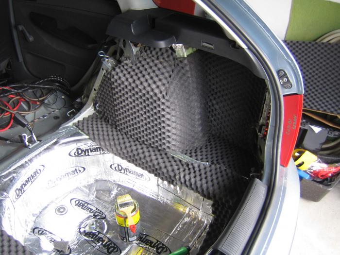

foto k příspěvku  od texmur0

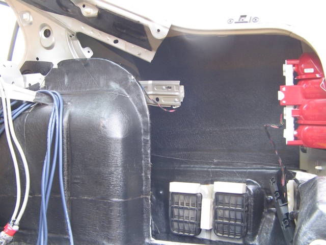

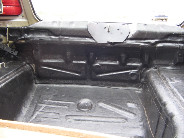

o 04.08.2008, 21:33 | Fridom | Upraveno: 2008-08-04 21:35:00
Milhauzz: Máš to pěkné, ještě že toto už mam dávno za sebou :)

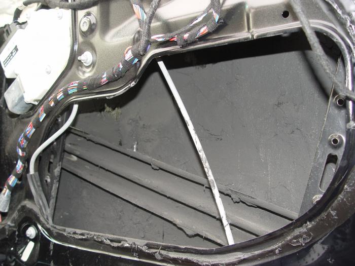

Taky jsem to tak to vytlumil, jen jsem tlumil TBP, což mi příde hodně podobné a ty boky v kufru jsem tlumil o dost více, pač mam kombi a když jsem viděl co to dělalo známému když pustil muziku, tak jsem tam toho dal trošku více: Brax,TBP,Brax,Sika damp :o) a je to v pohodě.
Ale i tak to chce do kufru dát ještě něco proti hluku.
Měřil si to, když tak byl koberec, nebo bez něho ?
Chtěl jsem tam dát něco od Dynamatu, ale ty ceny nic moc :O(
o 04.08.2008, 21:37 | Fridom
A stejně budu ještě celej kufr tlumit více, ještě to vylepim Sikou, nějak tam postrádám alu folii, dost to spevní atd.

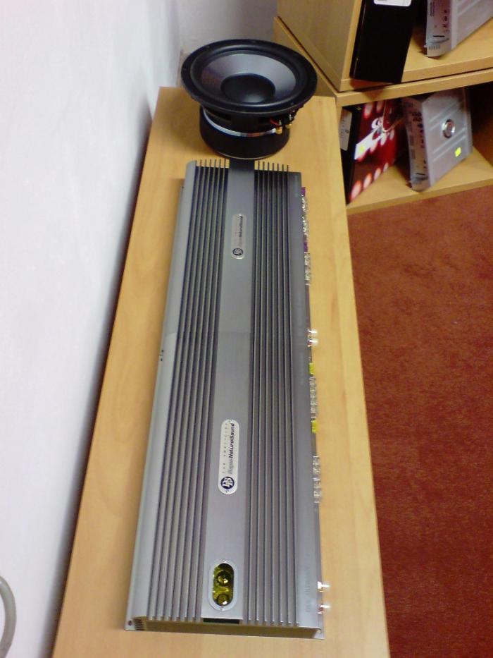

Jo těch fotek je bambilión, ale není nad to podělit se. Jinak díky za pochvalu, vážím si toho :)

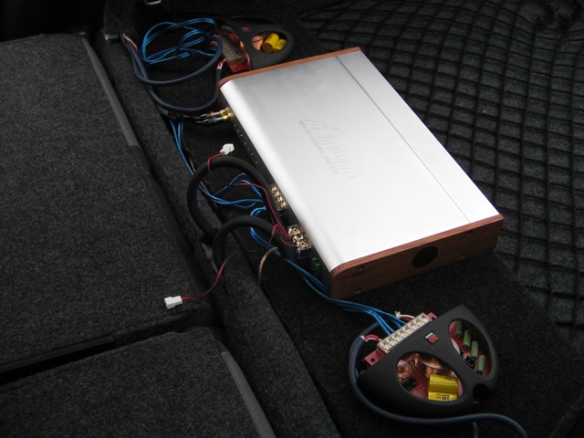

Zesilovač je Zenon A-500, je to takovej mazlík, hodně zajímavá záležitost, ale chce to porovnat s něčím, abych mohl srovnávat.
Jinak pro Midi34, repro káble jsou Neotech 2x2mm. Signály Basic Silver Line [ Link ]

o 04.08.2008, 23:26 | Fridom | Upraveno: 2008-08-04 23:28:03
prohifi.cz (P): Sika má velmi pevnou alu folii, tak že když je v autě velké teplo, tak ta folie to tlumení kreje, celé se to spevní, je to dobré proti oděru a co jsem zjistil, dle tlumení střechy, tak i proti teplu.
Dá se to i přirovnat k tomu, že TBP budeš nahřejvat a bude se neustále roztahovat, což Sika díky alu folii ne.
Po skušenosti co jsem tlumil střechu, dveře, kufr, pak kufr ve Fabii atd, tak si myslím že tlumení co má kvalitní alu folii je velmi dobré.
Tím nechci říct že Vibraflexem je nějak špatnej, to bych si nedovolil :o) ani jsem s nim ještě nepracoval, ale dá se to taky říci tak, že tlumení z alu folií je taková kvalitní povrchová úprava, tak proto ještě na TBP chci dávat tlumení z alu folií.

ALU fólie je dobrá na prázdné plochy, třeba do dveří, kde se tlumící materiál nemá o co opřít. Třeba do předních dveří, Dynamat Extreme a na to dalšího kdo ví co, v tom vidím prospěch ALU fólie. Jinak v kufru s ALU nevidím ani jednu výhodu.
o 04.08.2008, 23:37 | Fridom
Milhauzz: To si nemyslím, dle skušenosti co mam, tak i v kufru se rozhodně nestratí, ale věc názoru, nikomu necpu aby to tak dělal, tak že asi tak :o)
A vůbec já tlumim asi celkově tak nějak jinak :o)

jen vsuvka, místa který jsou prázdný ve dveřích nějaká alufolie nezachrání, ty je potřeba vyztužit něčim pevnym, ale jak sem tak koukal tak na to tu hraje jen ten kdo ví že dělá ozvučnici a ne ten kdo tlumí dveře proti vibracím :o)
o 05.08.2008, 08:10 | Escudo
jinak samozřejmě vibrace je třeba taky tlumit :o)

Milhauzz: Fajn práce, pečlivost, hještě že existují i lidi jako jsi ty :-)já se vrhnu do tlumení komplet auta dnes nebo zítra, taky Vibraflex, tak dám pak foto

o 05.08.2008, 10:35 | Milhauzz
Escudo, neco s tou ozvučnicí na tom bude, je dobrý o tom popřemejšlet.
Jdoizo, jasan, budu se těšit na tvoje foto.

Ahoj Milhauzz máš to moc pěkně uděláný a celkem by mě zajímalo kde to bylo měřený jestli vzádu v kufru nebo někde vepředu u řidiče a pokud jo tak jestli tam bylo zadní plato nebo ne diky sob :-)
o 05.08.2008, 21:26 | Milhauzz
Měřák byl zapasovanej mezi spolujezdcovou sedačkou a opěrkou hlavy, takže simulace spolujezdcových uší.
Měřeno samozřejmě s platem a kobercama, vše nastrojeno, před i po tlumení. Měřil sem auto normálně v provozu, dělat měření v odstrojené laboratoři je nesmysl :)
Btw, hodnoty jsem odečítal z měřáku tak, že má funkci "max hold", takže se na displeji zobrazila maximální naměřená hodnota.

o 06.08.2008, 13:13 | frantobmw
Pekná práca, ja som to takto tlmil s Dynamatom extrem, a tiez brutus výsledok. Avšak podla mna najviac hluku tlmi ANS pena ktoru som nalepil vsade na dynamat...

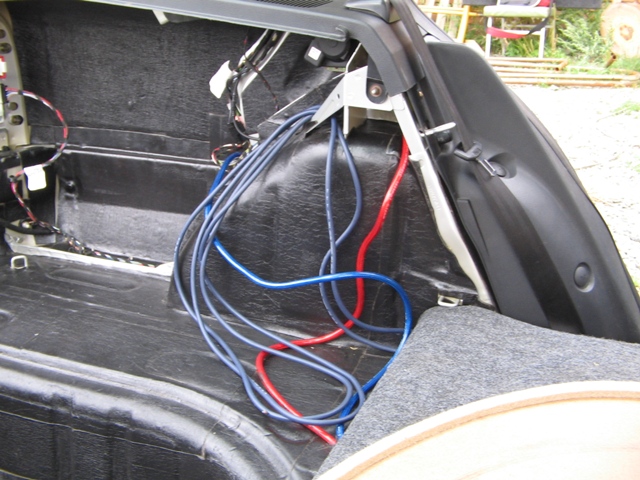

o 07.08.2008, 20:33 | jdoizo
Kufr Vibraflexem hotov, už se těším na další část
foto k příspěvku  od jdoizo
o 07.08.2008, 20:35 | jdoizo
o 07.08.2008, 20:39 | jdoizo | Upraveno: 2008-08-07 20:43:33
Kufr hotov , šup na další část
"Hodilo mi tu duplikace nějak záhadně"
pokračování čeká na regálu

no ked mozem pridam aj ja svoj poznatok. Tlmim cele auto dynamatom, Sikadampom a ANS penou. Urcite existuju rozne druhy materialov na odhlucnenie a dolezitu rolu tu hraju asi aj peniaze. Pri tlmeni sa ale podla mna neoplati setrit lebo sa to potom vsetko vrati. Tlmenie tu je asi vsetko mozne ale je to aj o kompromisoch.
foto k příspěvku  od cila
o 09.08.2008, 14:04 | cila
o 09.08.2008, 14:38 | Lucass
Polys: Prakticke zkusenosti zatim ne, ale je to moc dobre hodnoceny tlumeni melo by to byt lepsi nez Dynamat xtreme. Asi s tim budu delat kufr, jestli se mi za nej budou chtit dat penize, nebo zustanu u Dynamatu...
o 09.08.2008, 16:12 | mendo
laci: parada, si si makol
o 09.08.2008, 16:17 | Polys
Lucass: presne preto sa pytam tiez to mozem mat a cital som o tom trocha tak to vychvaluju ale ci je to lepsie ako xtreme neviem. Cena je cca rovnaka mozno o trocha lepsia
o 09.08.2008, 16:25 | cila | Upraveno: 2008-08-09 16:31:21
Potreboval by som este poradit aku tlmiacu vypln dat do priestoru rezervy. Dynamat extreme moze byt ale pyta sa na neho este nieco navrch aby to nebolo z AL ale nieco proste na pohlad "MNAM". Viete o niecom? Poradte. Ja si predstavujem nieco co sa da dobre ocistit, velmi sa to nespini a pod. na druhu stranu aby to bolo prilepitelne. Pozeral som aj ine vyrobky Dynamtu ale podla foto nie som schopny posudit pouzitie. DAKUJEM.
to mendo: no aby som ti povedal pravdu som len niekde na zaciatku este bude par prekvapeni ...

Vytlumeno GZ Gold + Gladen Aero Neoprene od Revilo hifi [ Link ]
zatím jen přední, ale rozdíl zřetelný - hluk zepředu od kol prakticky zmizel, najednou je slyšet podstatně víc motor (skoro jak při instalaci sport svodů), bohužel je i víc rozeznatelný aerodynamický hluk od oken a skrz dveře :-) na ty asi také dojde...
Byl jsem skeptický a můžu jen doporučit, určitě to má smysl, u nižších tříd bych řekl nutnost, vzhledem k tomu, že Bmw e39 (5ka) už má mega silnej/těžkej koberec + asfalt tlumení origo a přesto je to veliký rozdíl.
o 03.03.2015, 15:39 | Marda
použitý materiál ovšem není Gladen Aero Neopren, ale Gladen Aero Foam.... Ten zrovna není nejvhodnější na tohle použití :/
o 03.03.2015, 16:13 | Respo
ako chceš riešiť aerodinamický hluk od okien a skrz dvere ??? to by som prípadne spravil aj ja :P
o 03.03.2015, 16:26 | CervinVega
Marda - ups, mas recht, je to Foam... nevim, v cem je rozdil pri pouziti tady, odolne vode jsou oba?
s okny nic moc nevymyslim, musel bych koupit na vrakaci dvojita okna a vymenit asi i tapecaky, coz se mi 2x nechce... hlavni zvuk je slyset skrz spodek dveri, kdyz jedu vedle svodidel a pod, hadam kolem venkovnich list (vnejsi plech dveri)... tak to prelepim tlumenim + velke/male diry vnitrniho plechu, pokud to trochu pujde (ted je tam pomerne bytelna vodni clona z neceho podobneho tomu Aero Neopren)...
o 03.03.2015, 16:40 | Marda
Odolné proti vodě sice ano, ale foam oproti neoprenu se bude chovat jako houba - bude nasákavat
