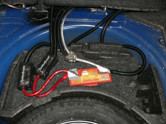

dal jsem druhou malou.umístění vidíš.
foto k příspěvku  od buddha

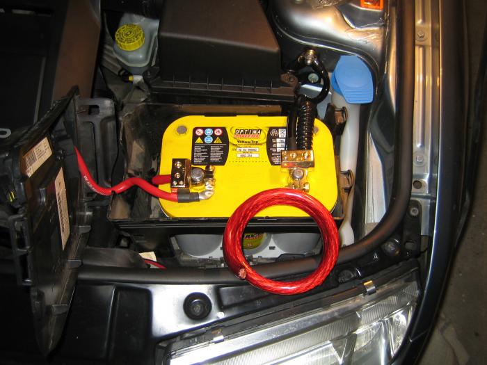

Ja som tam dal Optimu ktora sa zmestila bez problemov...
foto k příspěvku  od frantobmw

Ked ti to nezmesti dopredu tak podla mna budes musiet vybrat komplet tu umelu krabicu v ktorom je baterka umiestnená a vyrobit pre novu uchytenie plus nejaku ochranu na vrch...

lol ten box musis nechat idu tam kable z alternatoru a startera plus k elektronike afta... budes musiet ten box nejak pripevnit... a hej Audison Connection vyraba take bat. svorky co su chranene ale nezabudni ze s niecim budes musiet chranit aj ten box s origos poistkami...
