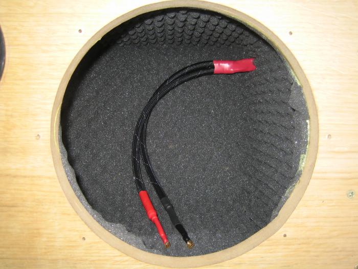

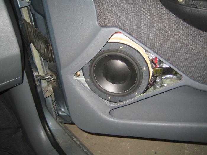

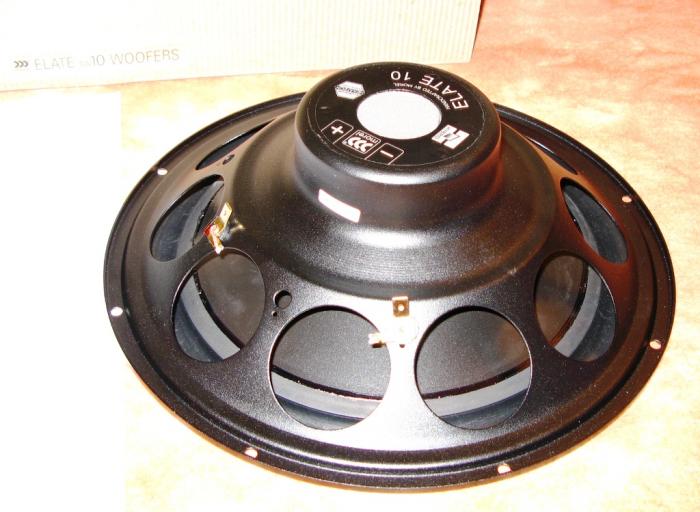

Takze po case a pocuvania plus testovania novych menicov od Dynaudio som zacal makat a prerabat cast afta. Po case som zistil ze 12w6 nemam vyuzite a aj Dynaudiá po zahoreni zacali nenormalne hrat spodky, takze na zaver JL-ko islo prec a nahradi ho sub Morel Elate 10" v 35l BR!!! ozvučnici. (Prosim Vás neukamenujte ma ze to dám do BR, kym ste to nevypoculi)Morel totiž hra v BR velmi prijemne a DLS A6 ho bez problemov ukontroluje, kdze ma "len" 200W príkon.

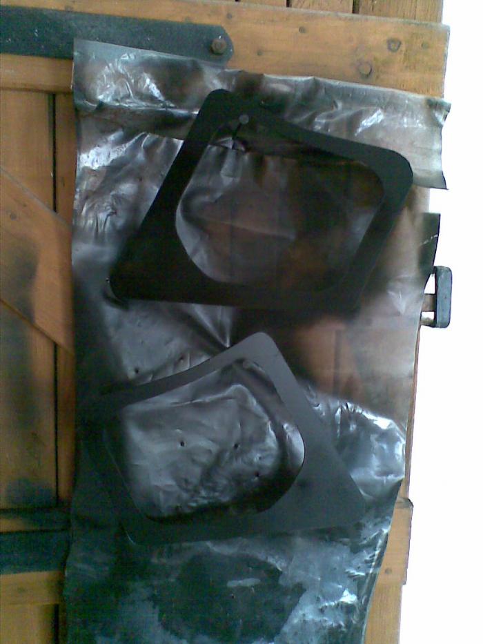

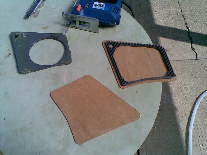

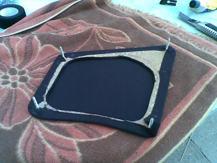

Okrem toho som sa odhodlal narezat moje milé tapaciri, trosku je mi ich luto ale musel som :) Otvor ak sa vsetko dobre podarí nahradí priezvucna tkanina, zatial tolkoto...

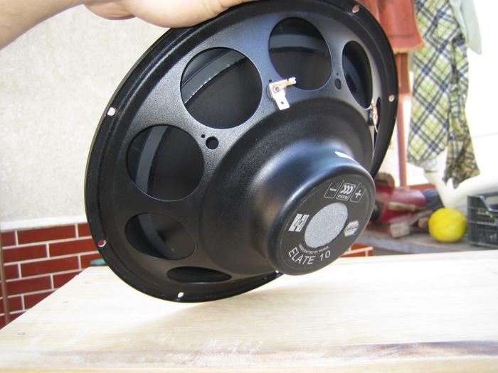

Nešetril som a pre maly 1,5 kg woofer som dal spravyt MDF ozvučnicu z 25 mm aby som nemusel davat vystuhy, ozvucniva je par krat tazsia ako woofer ale nevadí :D

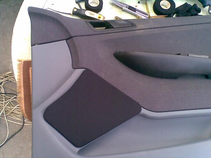

Mam vyrezany druhy tapec, zajtra skusim ich nejak spravit plus cakam na Dynamat ext. na tapaciry...

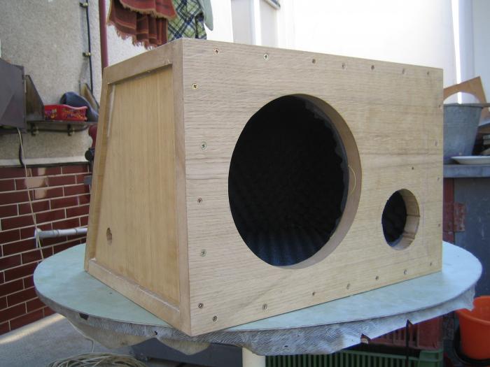

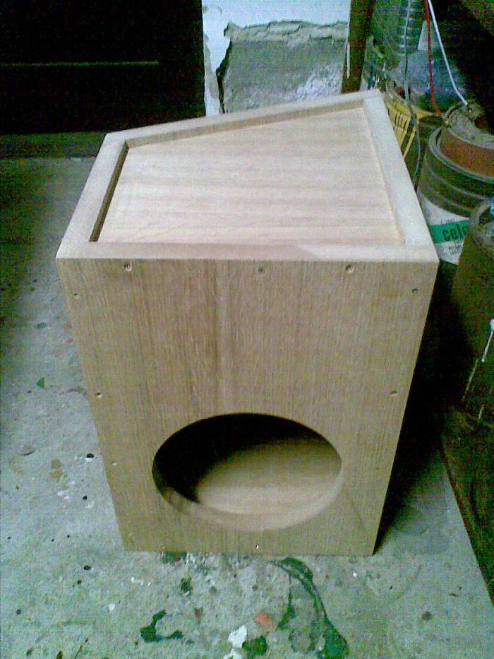

A mam dokoncenu ozvucnicu...

tak steba ma radost stolar,franto pekne
o 30.07.2008, 22:19 | Tuner#2
Jako vždy krásná práce.
o 30.07.2008, 22:36 | frantobmw
Dikes...
Wir, mas pravdu, uz som u neho par ozv. objednal, preto uz isty cas ma vzdy doma aspon 25mm MDF aby bolo hned po ruke :D

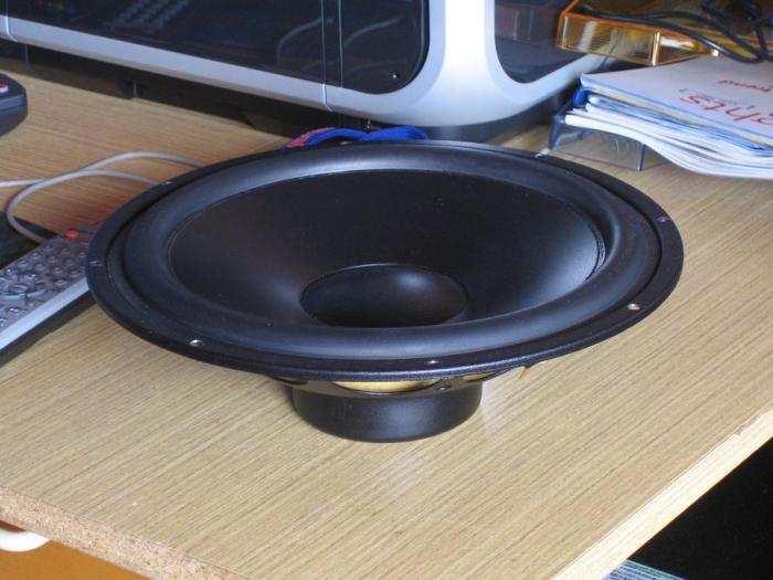

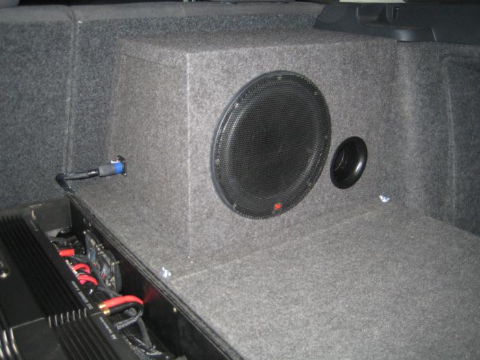

WOOFER NA ESPL :D

o 31.07.2008, 09:29 | jdoizo
je to jak frisbíčko, váží to okolo kila ,ale na poslech to každého překvapí,nezdá se :-)

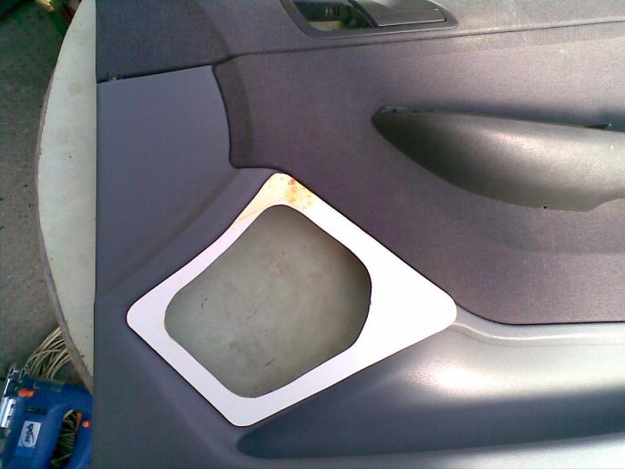

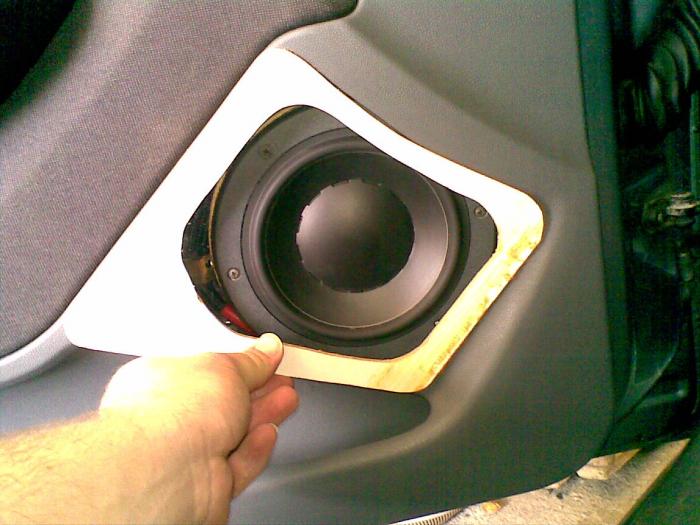

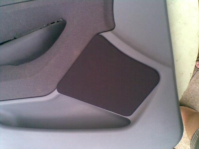

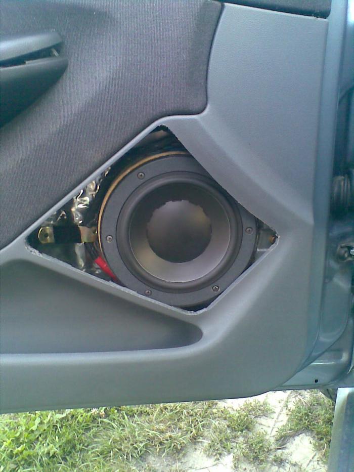

Takze dekle na otvory su ocalunene a prichitene, cakam uz len na Dynamat a bude to hotove...

Ešte tolkoto že pod priezvucak na drevo som nalepil taky filc aby to nemal ostre hrany a aby to bolo prijemnejsie na dotyk...

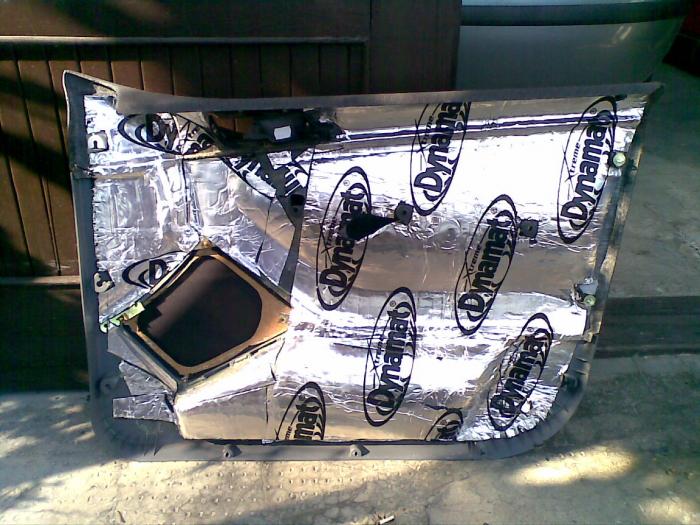

o 01.08.2008, 19:12 | frantobmw | Upraveno: 2008-08-01 19:13:21
Takze dynamat dosiel a dvere su spravene a nahodene, musim povedat ze takyto rozdiel v basoch som necakal po vytlmeni tapacirov som bol troska sokovany ako sa basy pribrali na razantnosti a dynamike, parada, doporucuju to pre vsetkych...

o 01.08.2008, 21:52 | mendo
ja mam takto isto ale vytrete braxom. este viac a utrhne mi panty na dverach:-)
na taketo pouzitie mi pripada vhodnejsia pasta ako platy.musel si sa pekne navalcekovat:-)
o 01.08.2008, 22:32 | frantobmw | Upraveno: 2008-08-01 22:38:07
Nebola to az taka narocna praca ako som si myslel, ja v platoch nevydim ziadny problem aspon to mam vsade rovnaku vrstvu :) a tapecaky pekne pribrali na vahe, je to super. Podla mna Brax alebo Dynamat je jedno hlavne je ze zmyzli rezonancie.
Až natolko že som si vyskusal jedno CD-čko od Red Hot Chili Peppers, ktore som pred tym nevedel pocuvat v afte lebo bubny a basgitara boli tak peckove ze vsetko mi rezonovalo a to pri kazdej pesnicke. Teraz som vypocul komplet cele CD bola to pre mna velka radosť, hlavne že pocas posluchu som zbadal len 2x zanedbatelne rezonancie ale to už pri vypeckovani hlasitosti. Bolo to velmi prijemne sa nenormalne z toho zase tesím... :D
