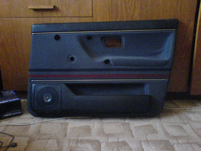

zdravím, mám problém jak vyřešit upevnění repráku na MDF kroužku (viz obr.),je tam ta plastová kapsa, pokud sundám ten kryt a přidělám tam tu mdfku tak se bojím jestli by to nedrnčelo....?Máte někdo s tímto zkušenost....nebo poradte...
foto k příspěvku  od MikeD
o 29.07.2008, 09:31 | Petura
otvor na repro vyřezat nechat jen krytku jestli chceš aby zůstala a MDF kroužek přichytit na dveře a na ten kroužek repro a to zakreješ tím tapecem s orig mřížkou - aspoň tak jsem to dělal já v Civicu i v Mazdě

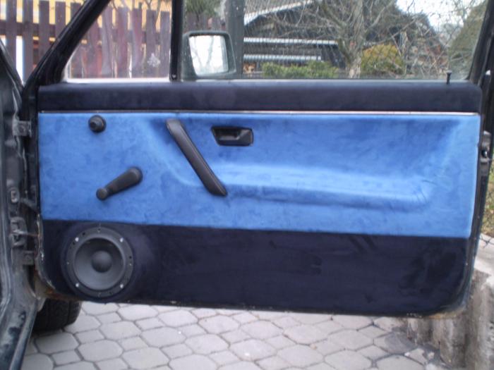

o 29.07.2008, 10:03 | mishan
já to mám takhle, ale to už je trochu složitější úprava, spodek , to černé, je celé z MDF
foto k příspěvku  od mishan

o 03.08.2008, 11:53 | windi
mishan: vypada to moc dobře ještě otazka jak to maš vyřešeny z vodou aby ti nezatejkala na mdfku mam to potahlí folii ale jak sem udělal diru na reprak tak jsem trochu nahlej s autem a už mi teče na mdfku
jak si to pořešil?
o 03.08.2008, 11:56 | mishan
mdfka je od plechu oddělena asi 4mm umělou hmotou která je nalepena a zasilikonována, takže to co skrz okno zateče, tak po tom vnitřním plechu steče dolů... a za reprákem je ozvučnice z plechu, takže morely sou uplně v suchu...
