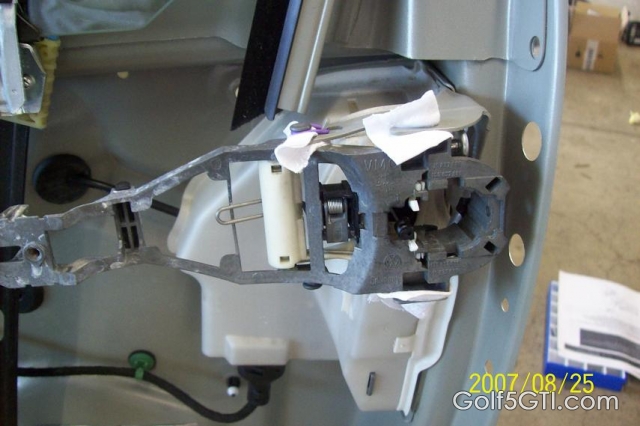

potřeboval bych radu chtěl bych přes víkend vytlumit dveře je to golf 5.jen mám problém nemůžu dojít na to jak demontovat kličku vnějšího otevírání dveří mělo by to být stejný jak na oktávce nebo fabii je tam šroubek ale je pod tou kličkou takže se k němu nejde dostat.poradí mě někdo nebo nevíte o nějakém návodu ja to sundat.moc dík za rady

taklhle to vypadá rozdělané ale jak se k tomu dopracovat?našel sem mrtě návodů na všecko možné ale jak rozdělat tu kliku nikde není. :-(

foto k příspěvku  od grebec

možná když vyndám zámek tak to pujde ale to taky nevím jak.poradte pls někdo z vás to přece musel dělat
o 26.07.2008, 19:29 | Mááša
u fabie stačilo vyndat zámek a šlo to ;-) tohle vypadá dost podobně..
o 26.07.2008, 21:44 | ivls
jestli je podobné oktavce - dělal jsem 1 čku i 2 ku, tak jsem zámek na vytlumení nemusel vyndávat
u 2-ky jsem jen vycvakl konektor s elektrikou
ale nevím jestli je to uplně stejný
o 27.07.2008, 02:15 | grebec
tak sem na to nakonec došel.stačilo vyndat ten zámek a to tak že jsem povolil šroubek tou horní dírkou napravo a pak už to byla hračka.
