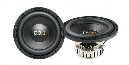

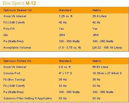

Potrebuji poradit, chci si nechat udelat od truhlare z MDF uzavrenou ozvucnici, dle parametru repro doporucujou 35,4l. Tak kdyby byl nekdo hodny a hodil me rozmery a kdyby to slo tak aby zadni stena byla skosena.
Je to na tento reprak - POWERBASS PB-M12 -
SPECIFICATIONS:
• Power Handling Capacity (Peak) : 700W
• Power Handling Capacity (RMS) : 350W
• Nominal Impedancel : Single 4 ohm
• Voice Coil Size : 2"
• Frequency Response : 29Hz – 450Hz
• Sensitivity : 92 dB/W/M
• Motor Structure : 148 oz
• Mounting Depth : 5.7"

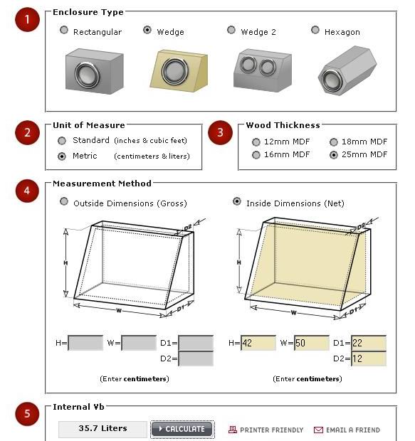

třeba ti to pomůže [ Link ]
o 22.07.2008, 20:19 | Easy
To DaveX moc diky !!!
Vypocital jsem 35,7l bude to dobry, do tech 35,4l se ne a ne vejit.

35,4 je doporučená hodnota, kterou udává výrobce. já bych dal klidně víc pak bych experimentoval.. ale to ať ti poradí zkušení..myslím si, že rouno a pyramidy budou na podobné úrovni ;)
